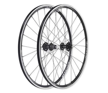

СообщениеДобавлено: 20.11.2008 17:05
Сообщения: 1799
Город: Полтава
Зарегистрирован:21.10.2007
Обнаружил пару шибко интересных колёс, заявлены как циклокроссовые, но имеют крепежи под дисковый тормоз.
http://www.chainreactioncycles.com/Mode ... elID=21672
колёса.jpg [ 54.77 КБ | Просмотров: 4154 ]
