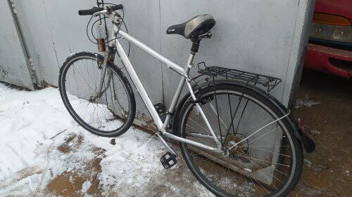

Сварил бронзой вилку из 28 мм штока аммовилки и перьев с короной от вилки хвз. Вилка весит 1,2 кг, а старая весила 2,9.
Вел конечно все равно пипец какой тяжёлый, 15,6 кг.((((
По факту ширина покрышек колес 36 мм.

Шановний,а чому з положенням сідухи така пічалька_дохтур так сказав виставити через якісь медичні протипоказання,чи якийсь новомодний тренд так їздити?

Сидение на мягких пружинах от впускных клапанов, делал для того чтобы ребенка на раме спереди возить, сын вырос, поставил себе.
Очень мягкое сидение, если на него сесть, прогнется наполовину и станет горизонтально.
