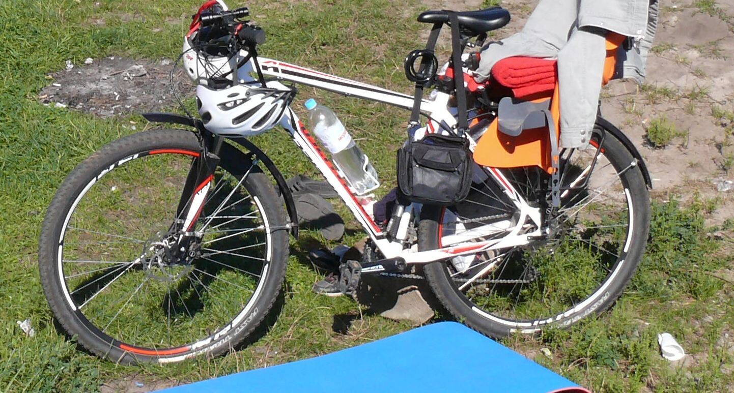

Готового в продаже ничего нет, чтобы полностью удовлетворяло требования к грязезащите, по крайней мере, моим. Производители ничего подобного не предлагают, наверное из-за малого спроса. Особенно это касается 29 колес и особенно, двухподвесов, как в моём случае. Поэтому выход один - кулибинство. Вот моё:
Спереди комбинация маленького крыла из пластиковой канцелярской папки и базарного крыла для 28 колес:
Крепление к горилле и штанам сверху - пластиковые хомуты, снизу к штанам - хомуты из полосок алюминия, к которым крепятся штанги большого крыла.
Сзади комбинация из 2-х крыльев из папок, т.к. верхние и нижние перья у меня двигаются, относительно друг друга, и подседельного магазинного крыла с нарощенным хвостом из той же папки:
ИзображениеИзображение ИзображениеИзображение
Крепление - пластиковые хомуты, хвост к крылу прикреплён с помощью канцелярского степлера. Это всё, конечно, колхоз, но от грязи защищает хорошо. Базарное крыло, что спереди, правда узковато, большего тогда не нашел, брызговик внизу тоже можно нарастить. Езжу, в основном, по корчам, поэтому иногда крылья из папок рвутся ветками или шишками, застрявшими в протекторе колеса, но такое было 2-3 раза за сезон, цена папок небольшая, делать и ставить быстро.
В случае хардтейла, заднее крыло тоже можно сделать цельным и чтобы крепилось только к перьям, а не к подседелу. Багажник, кстати, тоже может выступать как дополнительная точка крепления крыла.
Самое оптимальное на сегодняшний день, искать на рынке крылья для 28 колес максимальной ширины, 80-100 мм, если нужно, то ещё пару пластиковых папок, степлер, пластиковые стяжки, промышленный фен, и ну, рукоблудить. Лучше, чем сам, никто не сделает.

От ножниц может потрескаться, лучше болгаркой. Вместо заднего верхнего крыла наверное было бы практичнее поставить навесной багажник как у велоиспеда на фото, и уже к нему снизу легко будет прикрепить крыло из любого материала и любой удобной формы.
