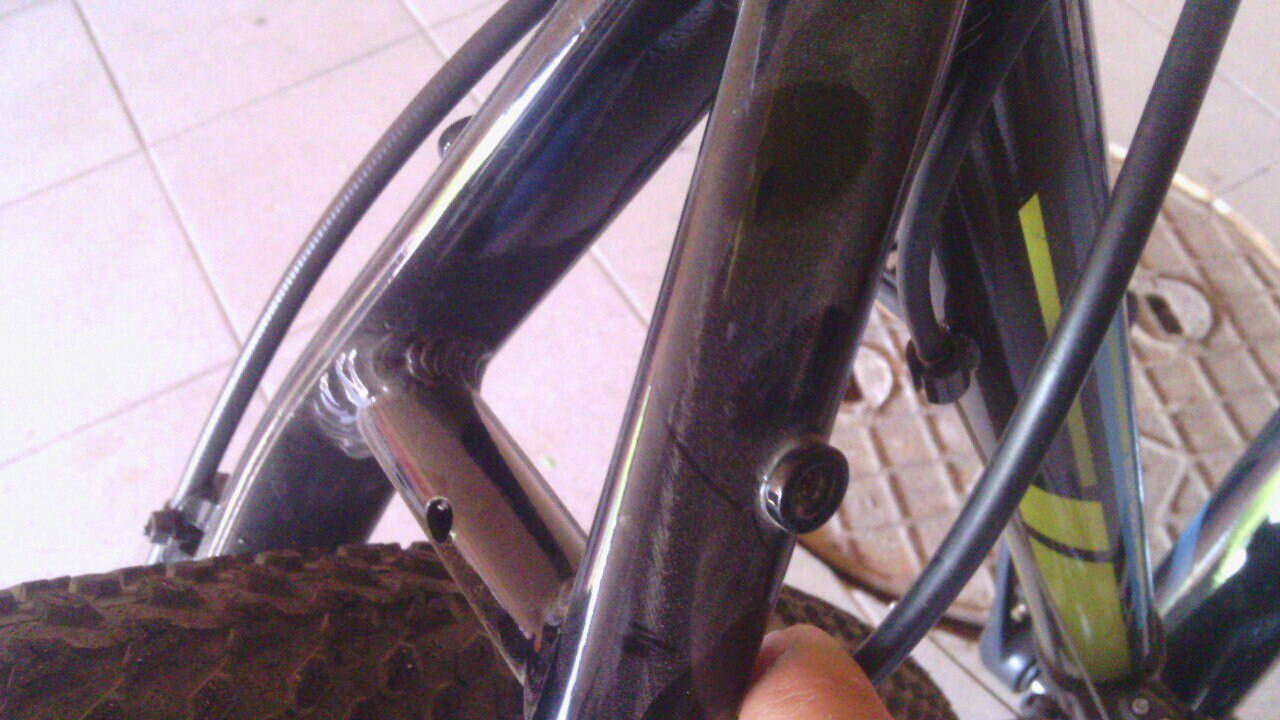

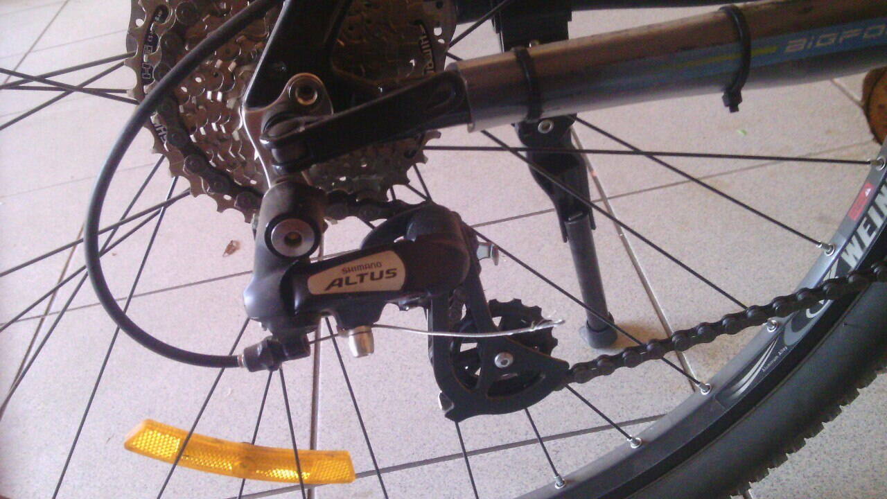

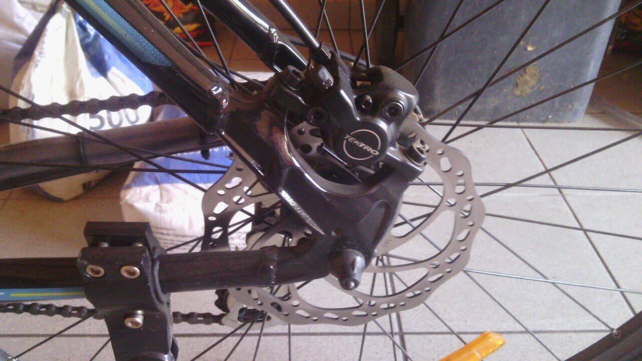

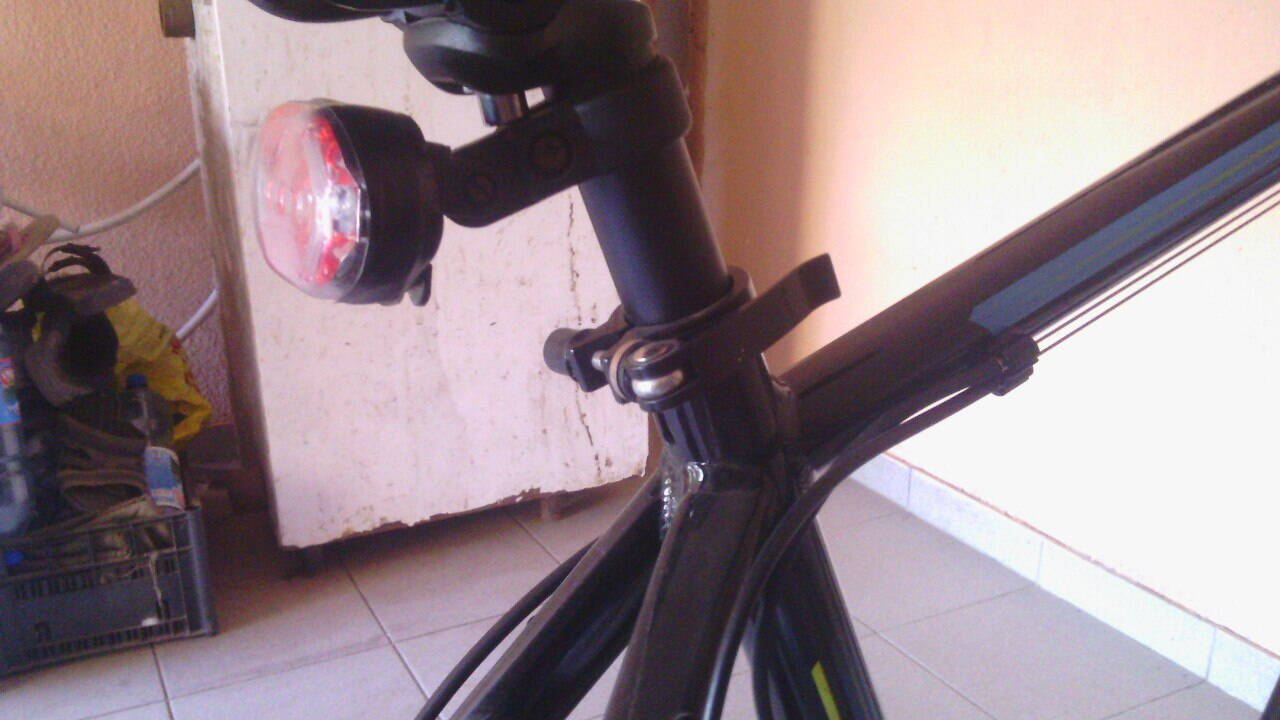

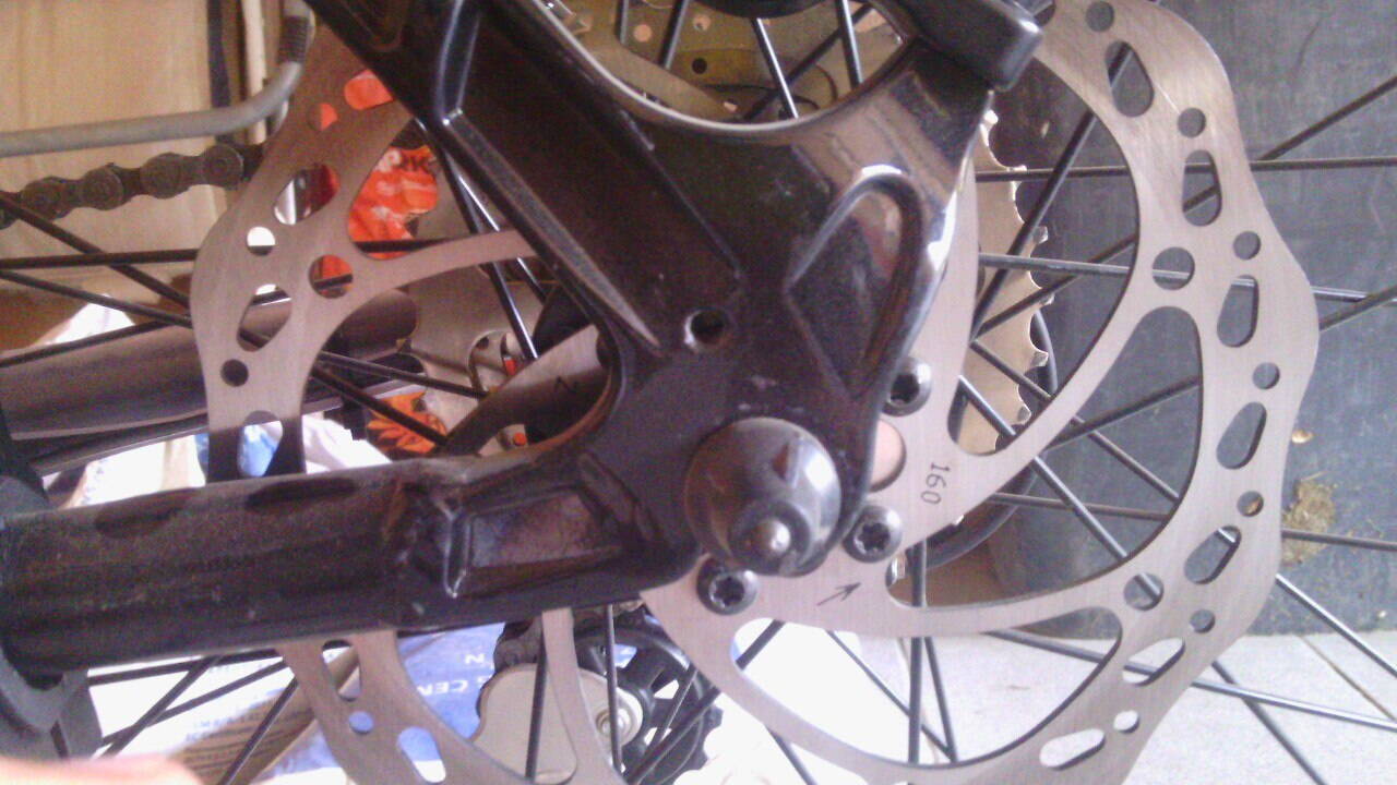

Привет всем, нужна ваша помощь.
Посоветуйте хороший вело-багажник для туризма ( нагрузка от 25 кг ), под колеса 29.
Буду очень благодарен Вам.
вело1.jpg [ 196.58 КБ | Просмотров: 4346 ]
вело2.jpg [ 190.59 КБ | Просмотров: 4346 ]
вело3.jpg [ 201.86 КБ | Просмотров: 4346 ]
вело4.jpg [ 139.21 КБ | Просмотров: 4346 ]
вело5.jpg [ 174.93 КБ | Просмотров: 4346 ]
