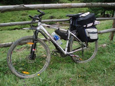

Найнер с багажником.
P8093127-1.JPG [ 50.35 КБ | Просмотров: 3162 ]
Author Dexter 29" 2010 на раме Instinct 29" 2013

flier писал(а):
а для багажника там дырки были?
В каждом дропауте по два отверстия для багажника. Но из за дисковых тормозов пришлось немного пошаманить, что бы багажник не упирался в машинку тормоза.
flier писал(а):
и по чем брали сабж
Брал за 700$ (чуть более).
flier писал(а):
кстати, как сабж по сравнению с гибридом-крокодилом
Сравнивать напрямую эти велосипеды нельзя.
Для меня в найнере только плюсы. Широкая резина позволяет лучше проходить бездорожье и песок. Приличная вилка - меньше уставать на маршруте и ехать значительно более сложный рельеф. 8-мириковая трансмиссия (22х32)позволяет заезжать на такие горки, на которые на "крокодиле" я заходил пешком (32х34).
Вообщем, одни положительные эмоции от катания на нем.
Как велосипедист тебе говорю: шея — это вынос мозга.
