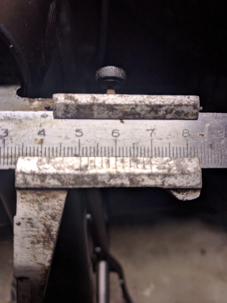

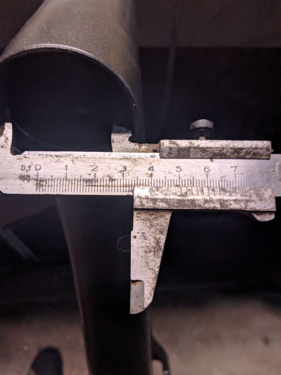

Размер посадочного места снизу 50,5 мм????
стакан низ размер.jpg [ 127.91 КБ | Просмотров: 5853 ]
стакан низ размер 2.jpg [ 113.08 КБ | Просмотров: 5853 ]

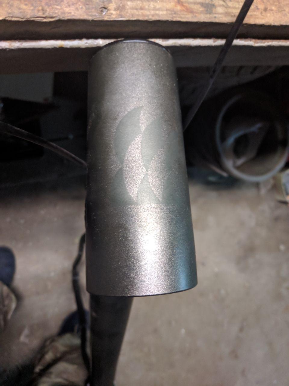

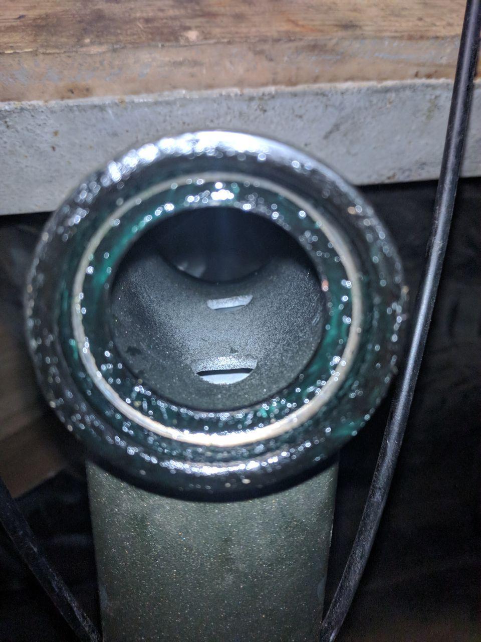

Верхняя чашка запрессована, нижняя нет.
стакан 2.jpg [ 108.29 КБ | Просмотров: 5853 ]
стакан 3.jpg [ 158.45 КБ | Просмотров: 5853 ]
Наружный диаметр стакана снизу - 56,7 мм.

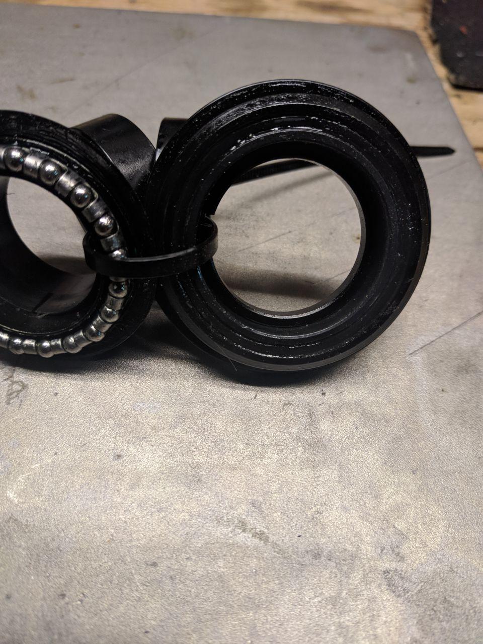

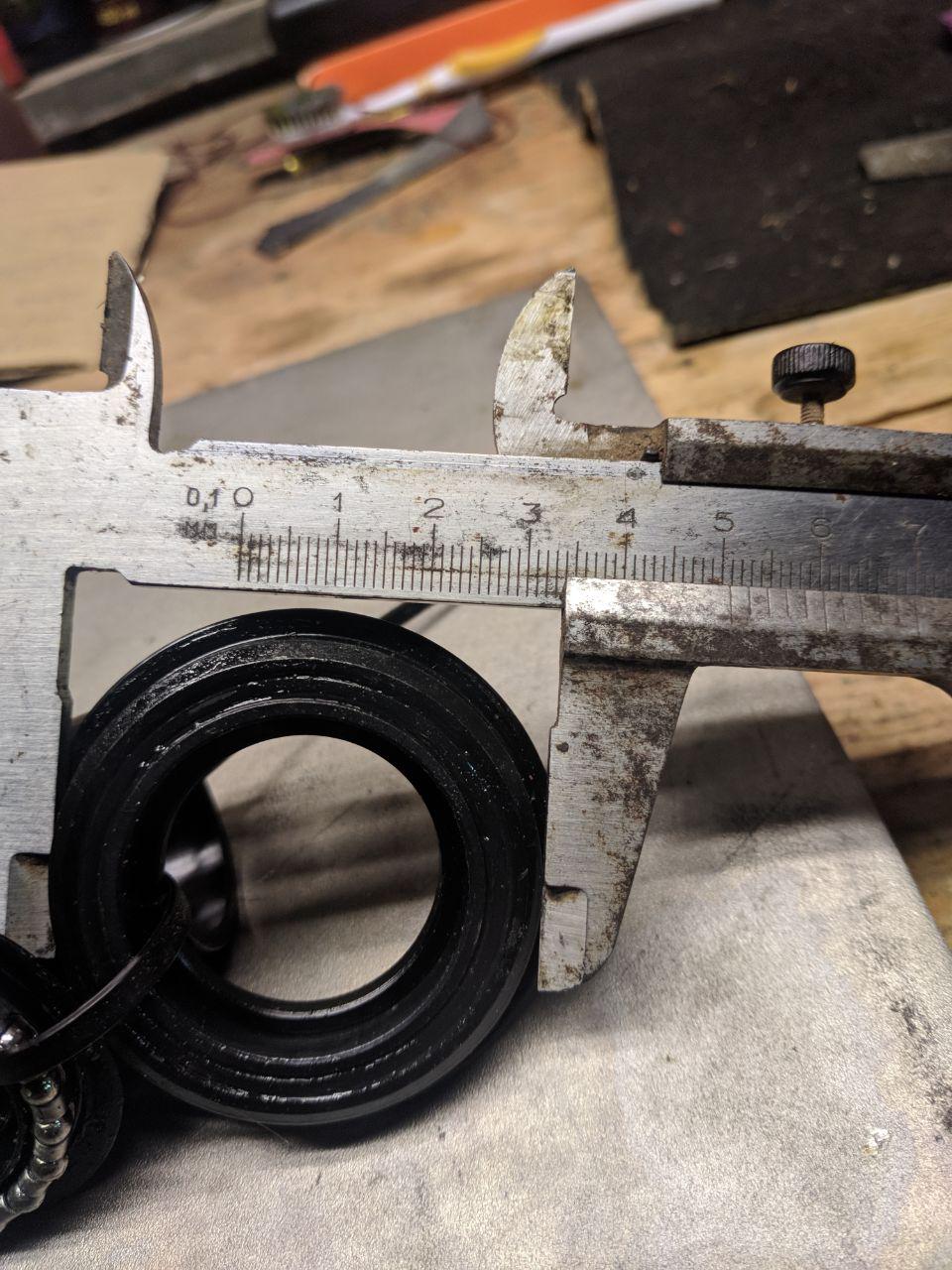

Рулевая снизу такая:
рулевая низ 1.jpg [ 197.35 КБ | Просмотров: 5853 ]
Размер соответствует посадочному месту:
рулевая низ2.jpg [ 187.21 КБ | Просмотров: 5853 ]
