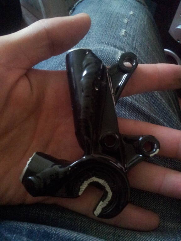

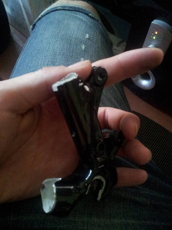

после двух недель катания
случилось это при резком торможении,вырвало колесом
раму то заменили,мол брак,но вот теперь есть сомнения :sad:
Стоит ли переживать??правда ли брак или всё таки рама говно!!!
20120729_124703.jpg [ 199.76 КБ | Просмотров: 6146 ]
20120729_124724.jpg [ 195.65 КБ | Просмотров: 6146 ]

Скорей всего брак, поскольку место наиболее характерное с точки зрения сварки. Лопнуло по околошовной зоне в месте сварки тонкостенной трубы и массивного дропаута.
Но с другой стороны, если вес рамы действительно около 1600грамм и глядя на ваш случай становится вопрос в применимости такой рамы к тяжёлым дядькам. Сколько весите, если не секрет?

Явный брак рамы, обращайтесь к продавцу где купили, либо напрямую на pridebikes.com безоговорочно должны поменять раму
