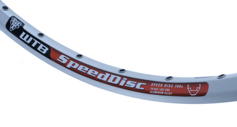

 Заголовок сообщения: обод WTB SpeedDisc на 36 дыр, дисковый, 28"
СообщениеДобавлено: 22.05.2010 20:04
Сообщения: 1383
Зарегистрирован:30.04.2007
обод WTB SpeedDisc на 36 дыр, дисковый, 28", серебристый, вес 520г
http://www.jensonusa.com/store/product/ ... r+Rim.aspx
ширина наружная 25мм, внутрення 20мм
подходит на 28 и 29 колеса
обод WTB SpeedDisc.jpg [ 42.49 КБ | Просмотров: 4616 ]

там же написано :
700c
и 19х622 .. т.е. самые найнерские обода
28 и 29 - это маркетинг .. диаметр обода одинаков 622 (700с) .. ширина 19 позволит поставить почти любую резину .. и еще они красивые :oops:

Зарегистрирован:03.01.2010
я на таких езжу уже пару месяцев с кросмарками 29х2,1, только нужно максимально камеры накачивать чтоб покры нормально в пазы обода сели

Зарегистрирован:23.09.2008
у меня такие - очень мягкие обода!!! разве на переднее колесо сгодится :smile:

а чем же плох WTB SpeedDisc

Юзаю саме такі, ніби проблем нема. Тобто підтягував шприхи опісля перших 1к, хоча колесо майже ідеальне було (заводська збірка). Авле опіссля картпат і шальоних спусків дали маленькі 8, майже не помітні, то легкро виправив сам.
Вміру мякі, доста широкий профіль, непогана вага. Ніби не поганий вибір. Звісно якщо ціна їх буде не більше 30, а коли більше, я би придивився до ДТ 450
