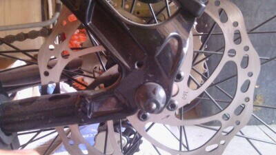

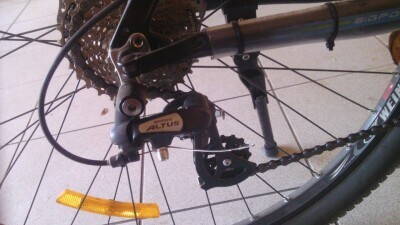

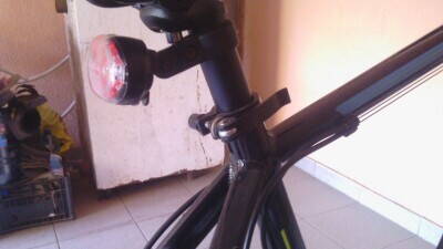

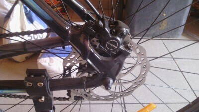

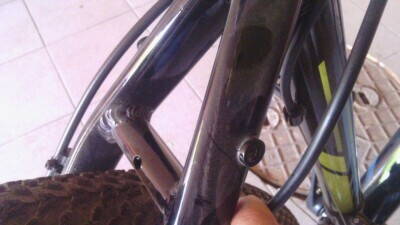

Привет всем, нужна ваша помощь.
Посоветуйте хороший вело-багажник для туризма ( нагрузка от 25 кг ), под колеса 29.
Буду очень благодарен Вам.

Сейчас подавляющее большинство багажников делают под нагрузку до 25 кг (это цифра из европейского стандарта на велосипеды). Доступное исключение - самодельные варианты (люди варят на заказ из стальных трубок).
Если не планируется откровенного перегруза, я бы взял качественный багажник с нагрузкой "до 25 кг". Главное, чтобы он был без регулировки высоты (все эти китайские варианты "под любое колесо" имеют тенденцию ломаться под нагрузкой). Хороший вариант - http://www.topeak.com/products/Racks/explorer_29er_disc
К нему ещё есть удобнейшие фирменные сумки с защёлкой, но они по вместительности для туризма довольно малы, и стоят прилично.
