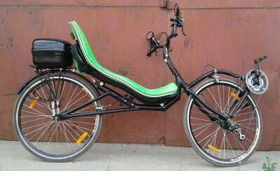

Я сделал себе жесткий вариант (шоссе) на 28". Никак не высокий. Очень комфортно сидеть, вставать, трогаться хоть колеса и 28". Отказался от всего что бы максимально облегчить. Конечно багажник и кофр это излишества, но они мне нужны что бы возить с собой на работу обед. :oops:
Комментарий к файлу: Окончательный вариант Зокра 28"
20150902_163557_resize.jpg [ 515.46 КБ | Просмотров: 4134 ]

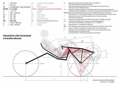

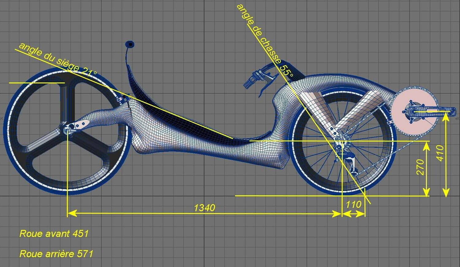

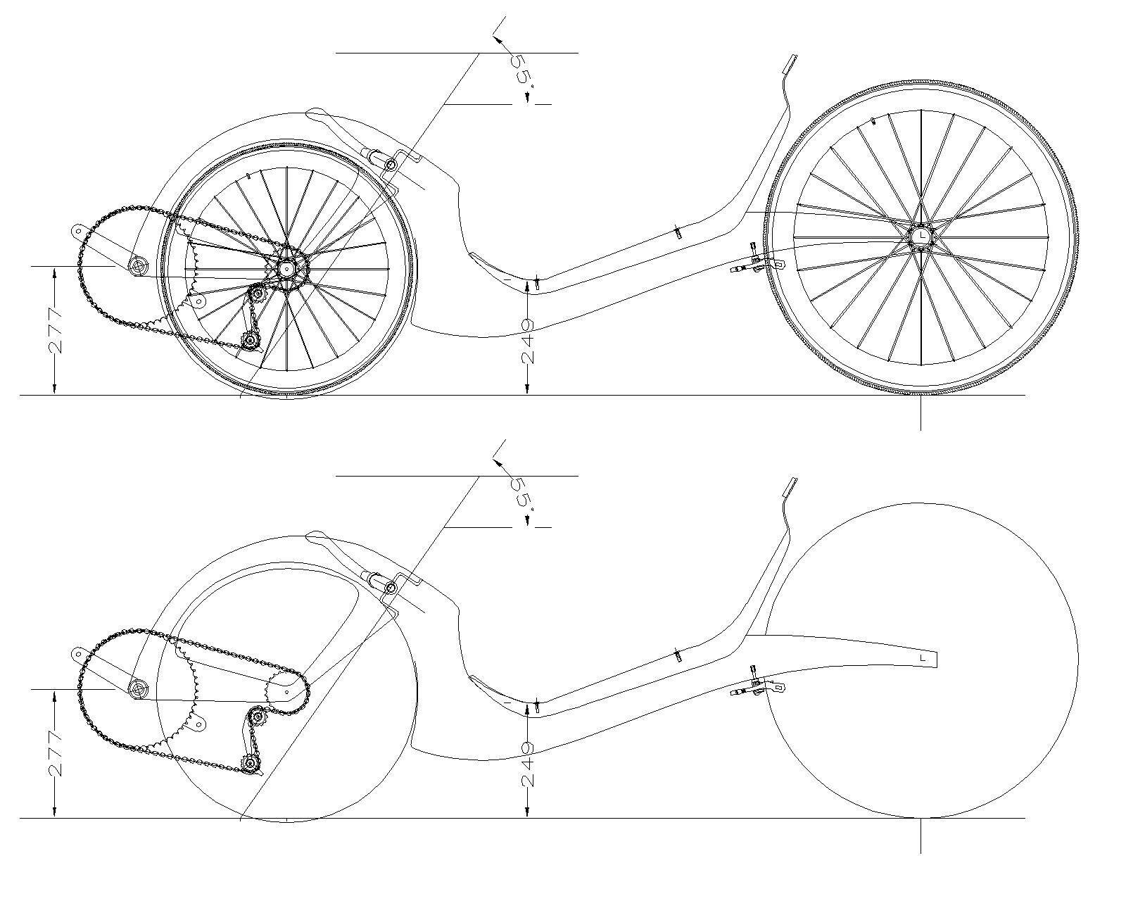

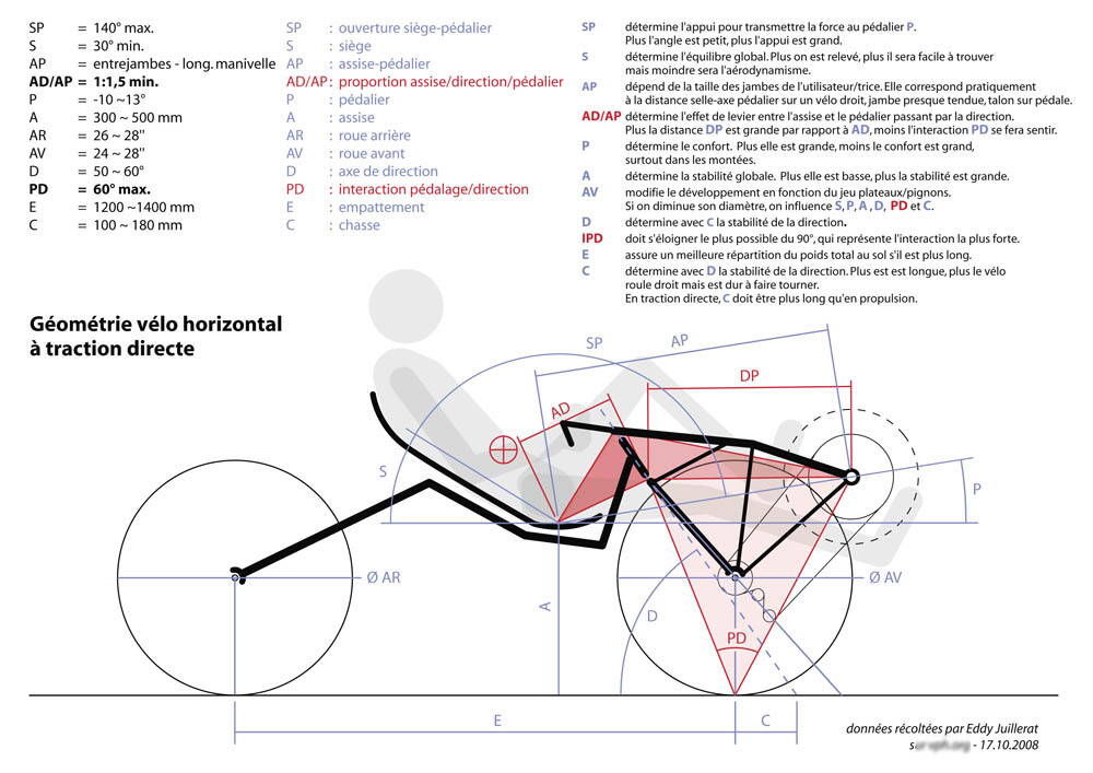

 Заголовок сообщения: Re: Моя "Зокра"
СообщениеДобавлено: 17.01.2016 23:08
Сообщения: 102
Возраст: 61
Зарегистрирован:25.07.2008
чертежи
Чертеж Зокры 4.jpg [ 242.39 КБ | Просмотров: 4100 ]
Чертеж Зокры 3.jpg [ 380.08 КБ | Просмотров: 4100 ]
geometrie.jpg [ 129.39 КБ | Просмотров: 4100 ]

Зарегистрирован:31.10.2014
о! спасибо за чертежи, а то свой "SeaGoll" я строил "на глазок"
