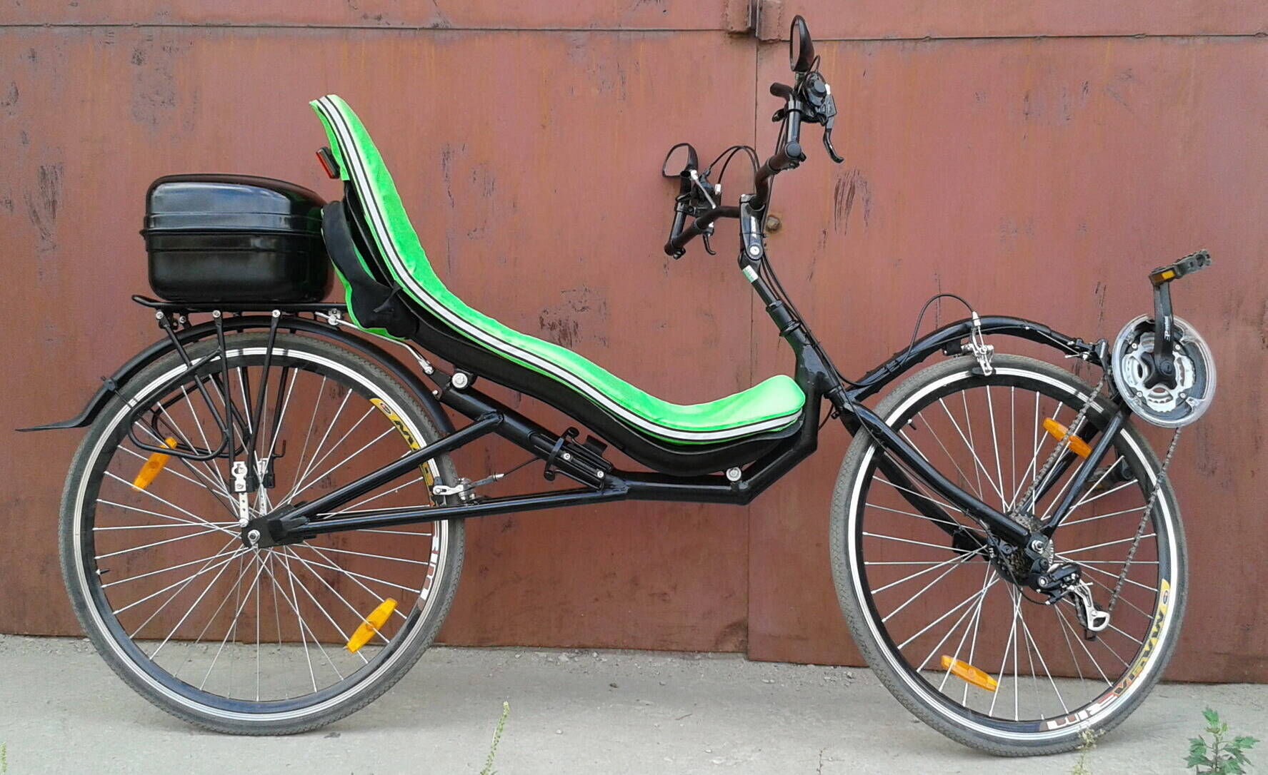

Я сделал себе жесткий вариант (шоссе) на 28". Никак не высокий. Очень комфортно сидеть, вставать, трогаться хоть колеса и 28". Отказался от всего что бы максимально облегчить. Конечно багажник и кофр это излишества, но они мне нужны что бы возить с собой на работу обед. :oops:
Комментарий к файлу: Окончательный вариант Зокра 28"
20150902_163557_resize.jpg [ 515.46 КБ | Просмотров: 4138 ]

За видео о Cruzbike огромное спасибо. Я такое не встречал. Любопытное. При проектировании зеленой Зокры я ориентировался на советы бывлых людей (Софобайк автор Никита Ватин). Никиту я знаю с 80-х и его конструкции то же. Очень понравилось фото французской Зокры. Ну ОЧЕНЬ. А так как опыта в конструировании такой схемы у меня не было тоя положился на оригинал и Никиту.
