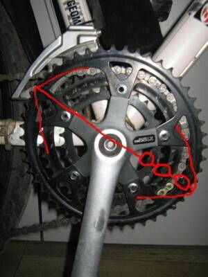

LOREDAN писал(а):
Осенью 2016 раздобыл и поставил "Биопейс", только на велосипед. Прошел км 200. Толком не распробовал еще, но поменялась динамика разгона. Педалировать приятнее. Покатаем еще сезон 2017, посмотрим что да как. Зреют мысли раздобыть еще пару таких систем . Кроме настройки есть еще степень овальности звезд, у Шимано она одинакова (на "Biopase) но есть и такие ....
Звезды Biopace работают совершенно не так, как большинство современных овальных звезд. Они работают, так сказать, полностью наоборот.
Смотрите. У Biopace большая ось звезды параллельна шатунам:
Куда глядит большая ось овала у современных моделей, любой увидит сам.
https://www.google.com.ua/search?q=oval ... cQ_AUICCgB
Куда угодно, только не параллельно шатунам. Причем даже когда большая ось у фирмы А и у фирмы Б ориентирована совершенно идентично - форма звезд А и звезд Б может быть неодинаковой. Вы это сами показали:
viewtopic.php?f=47&t=215292&start=0#p1821269
Очень часто разница в биомеханике между двумя разными "овальными" приводами больше, чем разница между любым из "овальных" приводов и обычным "круглым". Но ради простоты и ясности такие штуки не принято замечать. А ясности и простоты в этом предмете на самом деле нет.
Полностью поддерживаю. Покатав из интереса пару дней на заводской установке, почитал нашу "технозону", и статьи об овалах на "веломобиле.орг". Переставил звезды как на фото, стало гораздо лучше.
Кругами выделены боночки которые в заводской установке находились за шатуном.
BalorNG писал(а):
только один набор дырок.
Да, это здорово ограничивает диапазон возможных настроек. Хотелось бы поиграться с настройками с разницей в градус-два, и посмотреть что это даст по ощущениям и по измерениям в скорости. В целом если говорить о применении овальных звезд на лигерадах - думаю это пойдет только в плюс, и несколько улучшит преодоление подъемов, а контактная обувь максимально в этом поможет.
Комментарий к файлу: так стало гораздо лучше.

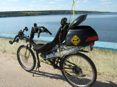

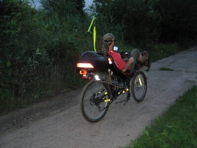

Я не сторонник некротем, но недавно вспоминал свой первый лигерад . От него остались опыт, ощущения и фотки, и он больше никогда не будет собран. Собственно немного фоток которые я вроде не выкладывал здесь, может кому интересно будет.
Как я уже писал в одной из тем - как туристический аппарат лигерад не оптимален на рельефе нашей страны, обычный велосипед лучше проходит подьемы и грунты, более управляем с грузом и меньше привлекает внимание.
Думаю что наиболее интересное применение лигерада - легкий шоссейный аппарат, в оф. соревнования такой не допустят, но в качестве личного вело опыта это будет быстрая и интересная вещь по ощущениям здорово не похожая на классический велосипед.
У меня осталось много фоток с названиями марок моделей лигерадов, поначалу когда я во все это вникал - не знал даже по каким названиям гуглить.
Если кому интересно - можно создать тему где выкладывать фото самодельных и промышленных , шоссейных и туринговых конструкций с указанием названий марок и моделей, такая тема может помочь человеку только заинтересовавшемуся темой лигерадов - если таковые будут конечно :smile:
Мне бы не хотелось создавать невостребованную тему как например "Радио ХТ" которую никто не смотрит, не в обиду ТС упомянутой темы будет сказано.
Но хочу спросить у постояльцев- нужна нам такая тема на форуме или нет? Кто что думает?
