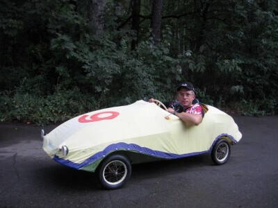

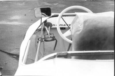

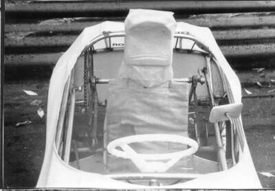

СообщениеДобавлено: 03.04.2019 00:32
Сообщения: 102
Возраст: 61
Зарегистрирован:25.07.2008
Веломомбиль с линейным приводом. Катался. Очень понравилось. Последний владелец Крахмалев Игорь Иванович г. Харьков.
