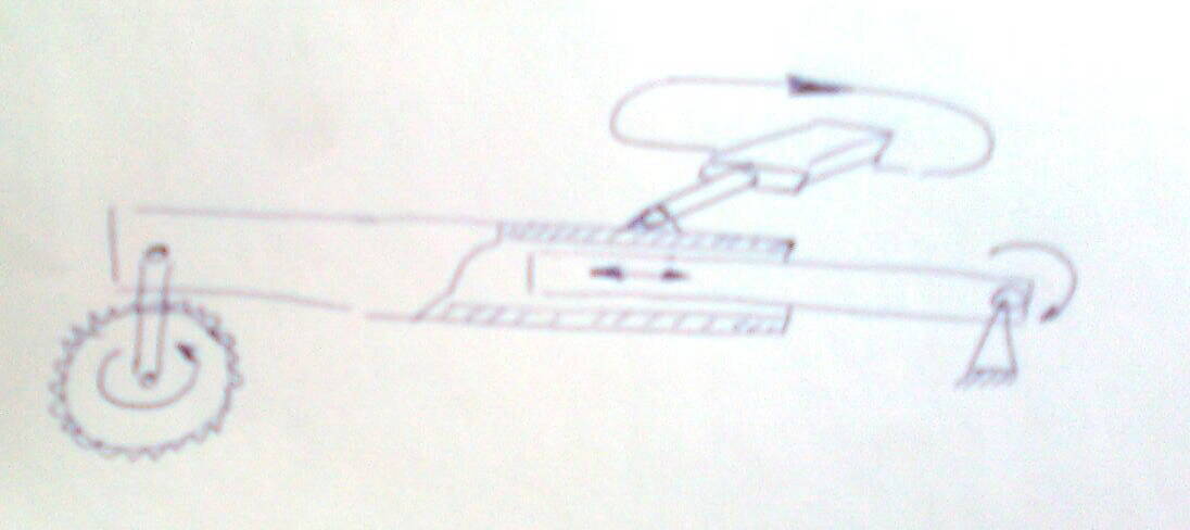

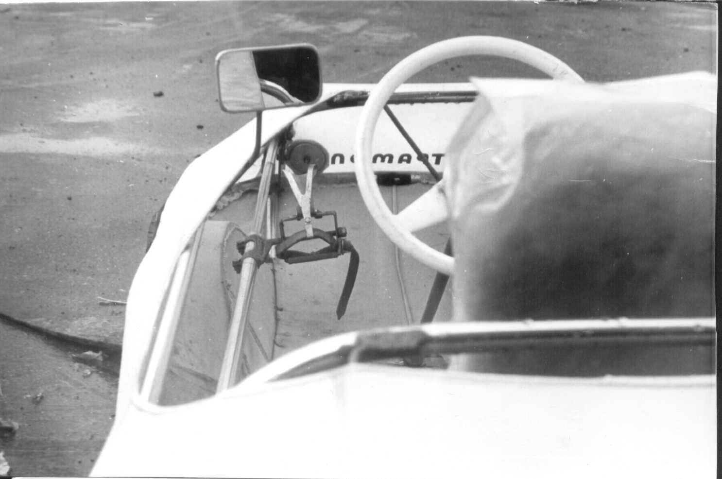

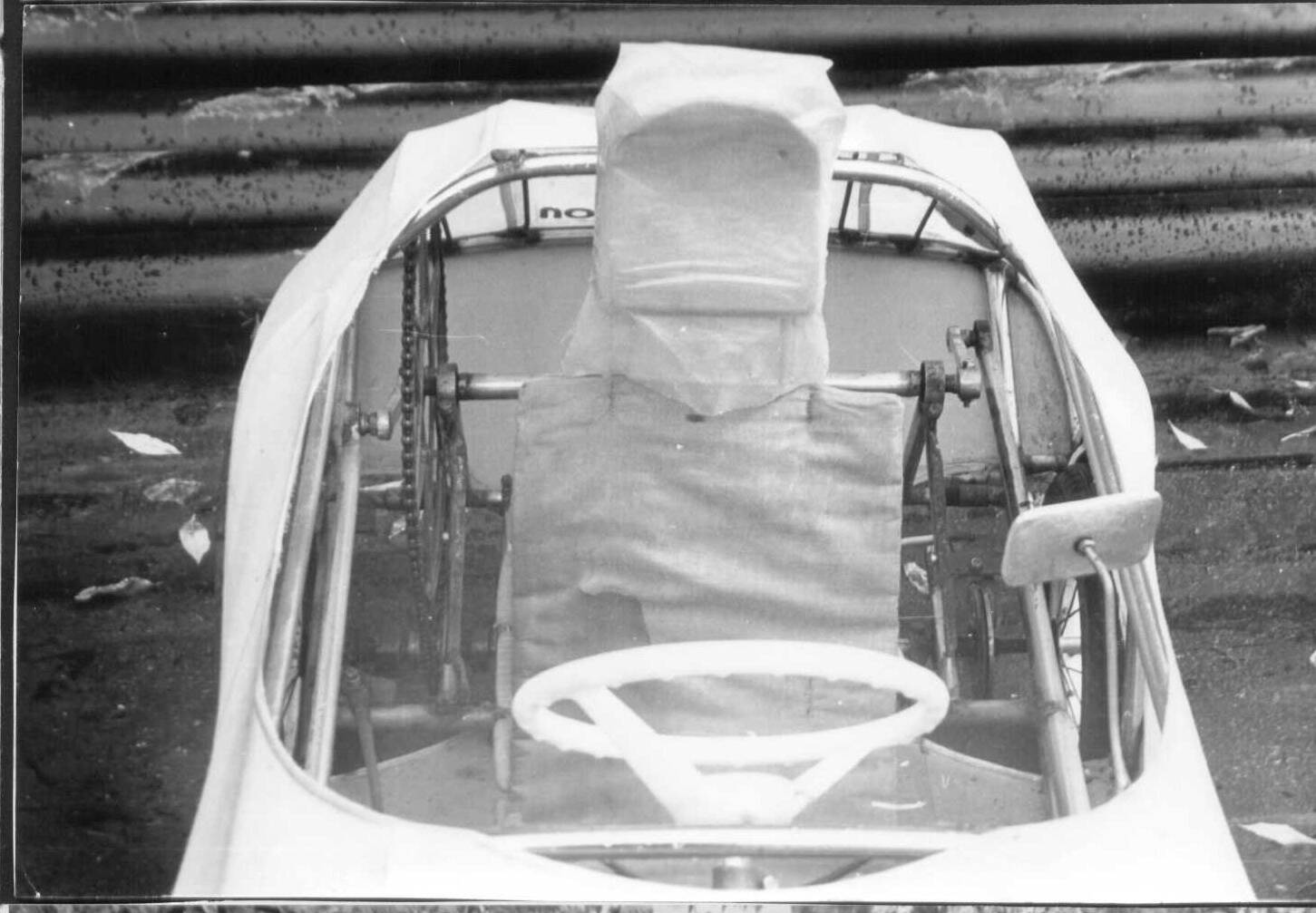

Веломомбиль с линейным приводом. Катался. Очень понравилось. Последний владелец Крахмалев Игорь Иванович г. Харьков.
Линейный привод Харьков 0.JPG [ 161.24 КБ | Просмотров: 5821 ]
Линейный привод Харьков 1.jpg [ 244.59 КБ | Просмотров: 5821 ]
Линейный привод Харьков 2.jpg [ 92.87 КБ | Просмотров: 5821 ]
Линейный привод Харьков Схема.jpg [ 64.04 КБ | Просмотров: 5821 ]
