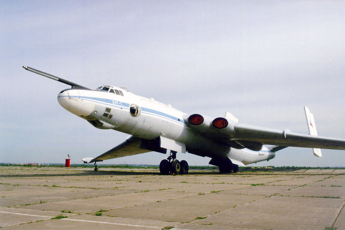

В авиации часто и густо. В СССР, США, Великобритании. Называется шасси велосипедного типа. На устойчивость не жалуются, а взлёт и посадка там очень критические моменты. И ветра самолёт боится больше, чем дорожный транспорт.
Ааа, теперь понятно откуда взял эту идею Беде :). Изначально его фирма производила самолёты малой авиации.
