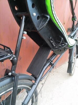

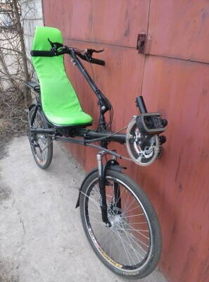

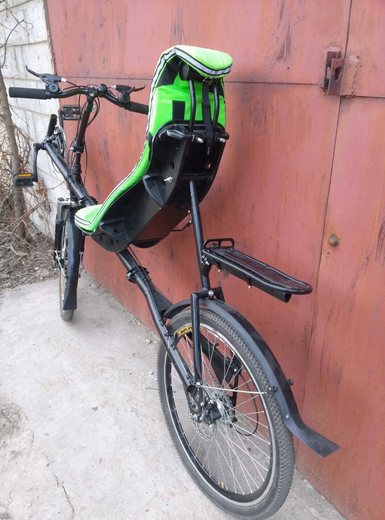

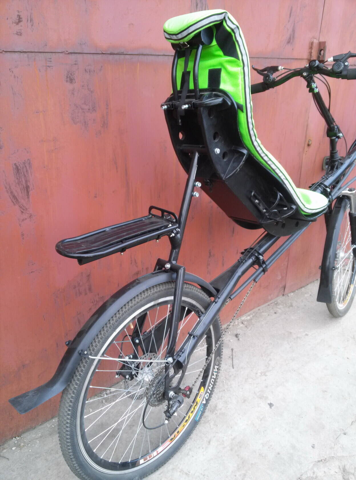

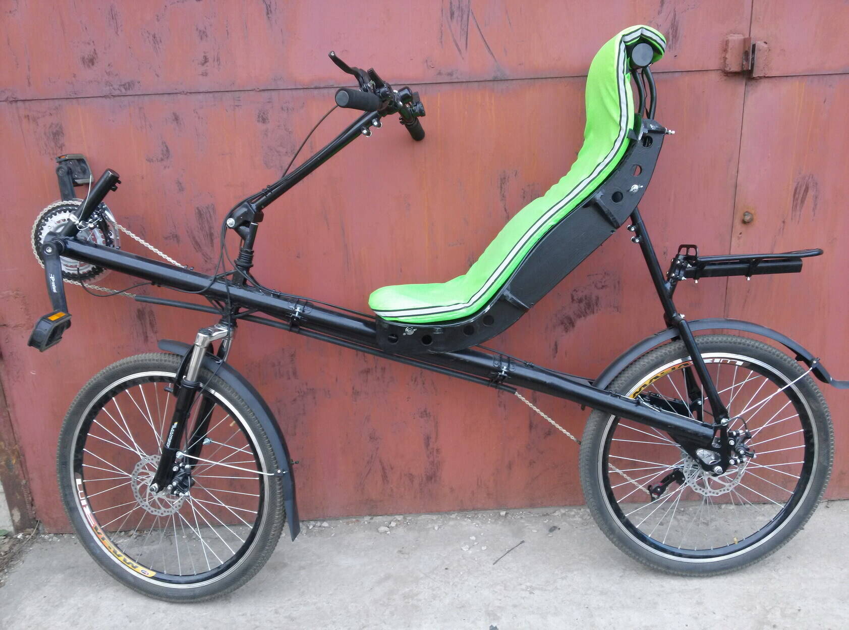

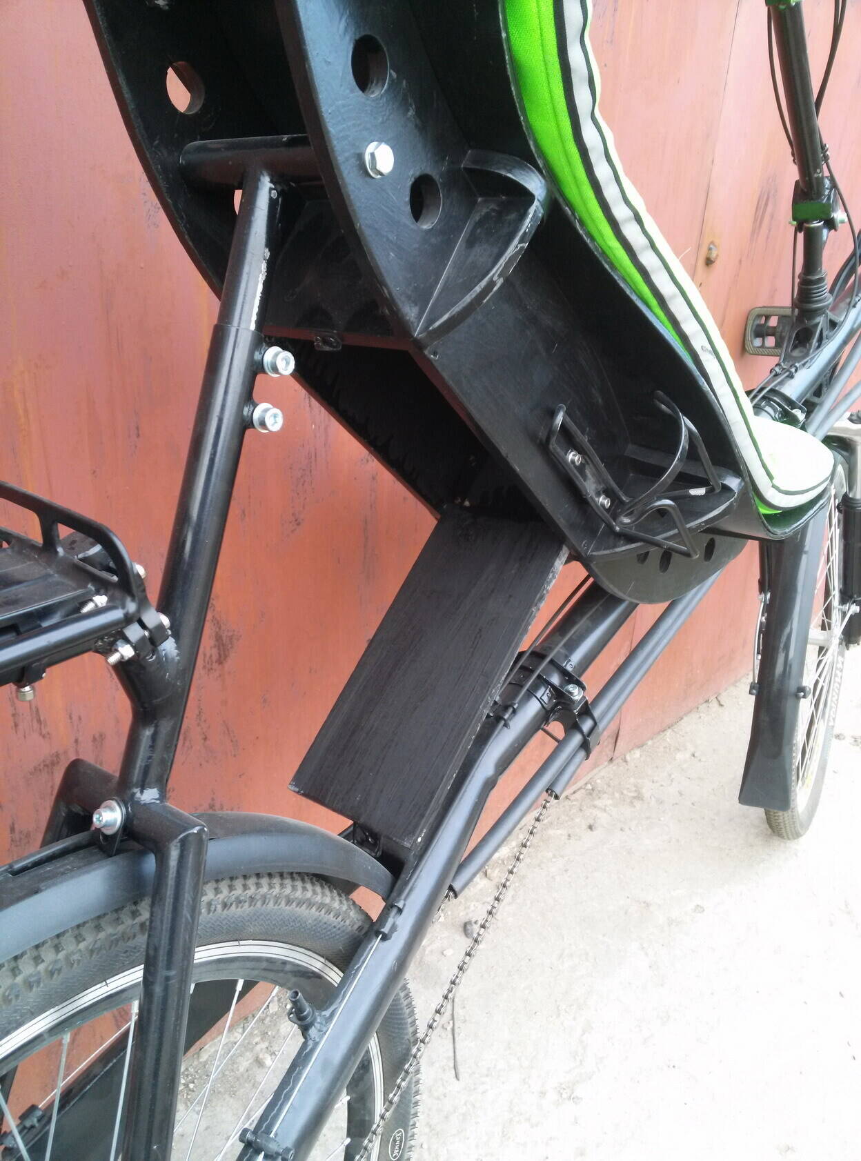

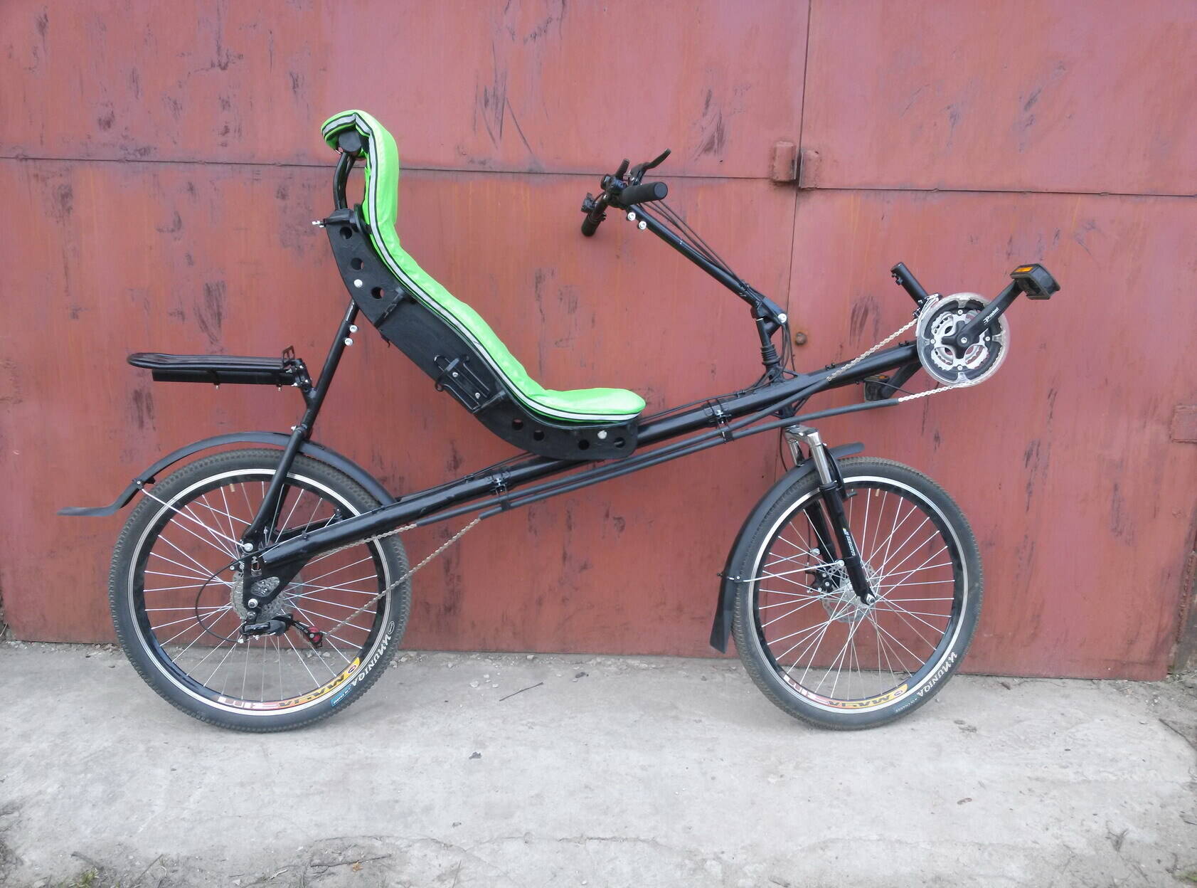

Наконец то закончил свой проект.
Идея проекта. Сделать максимально технологичный веломобиль. Максимальное использование стандартных велосипедных деталей.
Материал проекта Сталь. (Алюм я еще не освоил сварку). Колеса 26". Дизайн рамы. Остановился на "Bacchete". Понравилась кажущаяся простота изготовления.
Полностью процесс изготовления в фото можно увидеть на моей страничке в facebook (https://www.facebook.com/odnovolikov).
Выкладываю фото в сборе.
Вес в сборе 27 кг. Многовато. Но это все ЖЕЛЕЗО. Делал взвешивание по деталям. Есть над чем поработать. Детально на моей страничке.
Немного приведу в порядок ноги (прикатаю) и начну полевые испытания. Уже появилась идея нового проекта. Так что этот я буду наверное продавать (для начала надо его оценить).
1.jpg [ 465.33 КБ | Просмотров: 6702 ]
2.jpg [ 526.21 КБ | Просмотров: 6702 ]
3.jpg [ 453.76 КБ | Просмотров: 6702 ]
5.jpg [ 467.42 КБ | Просмотров: 6702 ]
6.jpg [ 499.1 КБ | Просмотров: 6702 ]
8.jpg [ 493.64 КБ | Просмотров: 6702 ]
9.jpg [ 433.07 КБ | Просмотров: 6702 ]

Вот это штука! Наверное, первый стикбайк в Украине. Раму с виду не отличишь от фирменной. Правда, фирму американскую звать не Bacchete, а Bacchetta (по-итальянски значит "палочка").
Есть несколько вопросов, и самый первый - ноги не немеют? Ведь каретка заметно выше, чем основание сиденья.

Из-за наклона спинки (более вертикальная) получается что каретка выше. Если наклонить спинку то все ОК.
Пока сидение выставил так. Так легче балансировать. Прикатаюсь, а потом определюсь с наклоном. Сидение можно приподнять за счет нового кронштейна. Я наоборот понизил .
