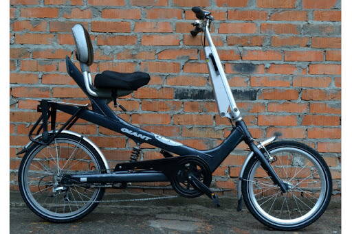

вот второй. фотки свои попозже забацаю. у него иная система подседела и на мой взгляд более крепкая спинка.
седло двигается на рейле . Отжимной лапкой освобождаете и когда надо ее отпускаете.

взрослый мущщина среднего роста веса 180/80 нормально ехает, не пытается опрокинуть?

Даже с двухметровым ростом назад не переворачивается. Там ведь сиденье (уже точно сиденье, а не седло) при регулировке движется больше вверх, чем назад. Как здесь:
Поэтому центр тяжести далеко назад не уезжает, даже если рост большой. Кроме того, ноги вперед и руки вперед, а значит, центр тяжести у человека в такой посадке заметно впереди туловища.
Больше десяти лет назад дилер Giant (киевский магазин "МТБ-Україна") дал мне такой на пробу. Кажется, именно ту модель, что выше на фото. Очень удобная и быстрая регулировка под рост. Удивительно мягко на ухабах. На педали не встанешь: мешает руль, он как раз над кареткой. Приподнять переднее колесо выдергиванием за руль невозможно (это снова-таки говорит о том, что назад тут перевернуться нельзя). Но я научился делать это педалями, чтоб заезжать на бордюры.
Стало быть, приятно, но медленно. Он алюминиевый, но тяжелый. Педалировать с большим усилием не получается: некуда упереться. Спинка в таком месте, что упираться в нее для более активного педаляжа неудобно. Растопыриться между рулем и педалями (с той же целью) не выходит: руль высоко.
Маленькие колеса и плохая аэродинамика роли не играют: на этой технике и так, и так не разгонишься. Она для приятственного катания и такого же стояния, которое достижимо не слезая с сиденья и не меняя позы.
