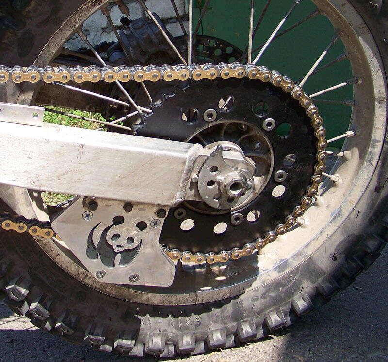

Готовы две звезды для XR650L 45 и 48 зубьев.
Так выглядит звезда на 48 зубьев на Джебеле. Покрасил звезду владелец самостоятельно.
post-11339-1311755259.jpg [ 194.36 КБ | Просмотров: 2139 ]
