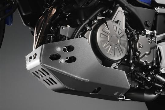

На защите у новой Ямахи Тенера вентиляционные отверствия выполнены в лобовой части. Видимо, есть такая необходимость для олаждения мотора. И отверствия относительно большого диаметра. Наверное, изготовители что-то знают по этому вопросу. :smile:
Комментарий к файлу: Защита картера.
5-7.jpg [ 27.93 КБ | Просмотров: 2371 ]
 Заголовок сообщения: Re: Защита картера эндуро.
СообщениеДобавлено: 27.02.2010 12:56
Сообщения: 672
Зарегистрирован:02.10.2006
Серж, это новая СуперТенера. У нее как у правильного эндуро сухой картер, масла там почти нет и необходимости в охлаждении тоже. Это откровенно имиджевый мотик и думаю отверстия там для красоты а не для функционала. Бо любой человек в здравом уме на этой межгалактической барже (копирайт Блюзмена) на мокрый грунт не съедет :D У производителей же серьезной защиты как минимум лет десять любые прорези-отверстия не в моде :smile: Времена, когда производители что-то знали, прошли. Щас делают то, что можно впарить :sad:

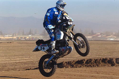

Ещё наглядный пример - Африка Твин не имеющая вообще ничего общего с дакаровским мотом NXR750R...
Орфанос - просто умница. Талантливый пилот и механик. Хоть знаю о нём только с твоей подачи и из твоих фоток, но тоже за него переживаю. Выложу всё-таки его фото пятилетней давности. Там и защиту хорошо видно.
vilen, спасибо за мнение. В принципе согласен. И всё-таки картер, закрытый защитой, греется больше, чем открытый для встречного потока воздуха.

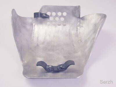

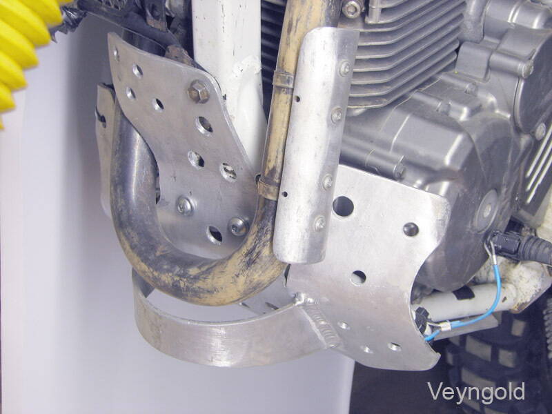

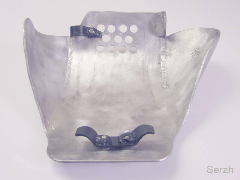

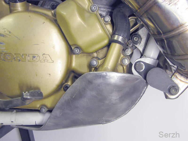

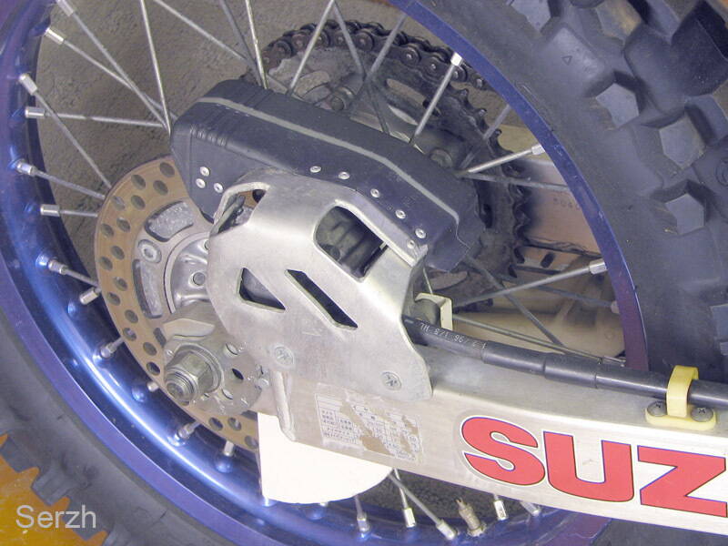

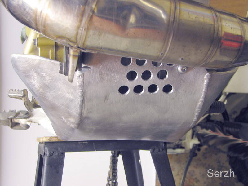

Решил и я сфотать некоторые наши поделки. Может кому будет надо такое.
IMG_9864p copy.jpg [ 170.08 КБ | Просмотров: 2111 ]
IMG_9863side copy.jpg [ 178.06 КБ | Просмотров: 2111 ]
IMG_9861front copy.jpg [ 110.2 КБ | Просмотров: 2111 ]
IMG_9867dj copy.jpg [ 136.89 КБ | Просмотров: 2111 ]
IMG_9870br copy.jpg [ 178.66 КБ | Просмотров: 2112 ]
