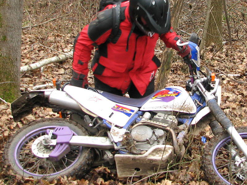

СВД писал(а):
Да и от чего защищать суппорт, находящийся над маятником?
От снега, который сыпется с заднего крыла. Попав на горячий суппорт, снег быстро тает. Потом тормоза остывают и вся тормозная машинка превращается в монолитную глыбу льда. Задний тормоз перестаёт работать.
При езде по говнам основная часть грязи в виде липких какашек также падает сверху с заднего крыла. Забивает колодки напрочь. И они перестают разжиматься. Результат - ускоренный износ тормозных накладок.
Этот прибамбас серийно устанавливается на "гряземесах": Дигрике, TTR, DR-250(до 93г.)
СВД писал(а):
В грязюке под эту защиту будет набиваться грязь
Испытывал три варианта таких защит (первые два были просто вырезаны из пустой литровой канистры). Ниразу мне не удалось забить грязью данную конструкцию.
Защита суппорта моей конструкции не увеличивает нагрев тормозной системы, так как выполнена с учётом максимально возможного охлаждения набегающим потоком встречного воздуха. :-P
Но если честно, то мотик прекрасно ездит без всяких прибамбасов :lol: :lol: :eek: :wink:
Комментарий к файлу: Серийный аналог защиты заднего тормозного суппорта на TTR.

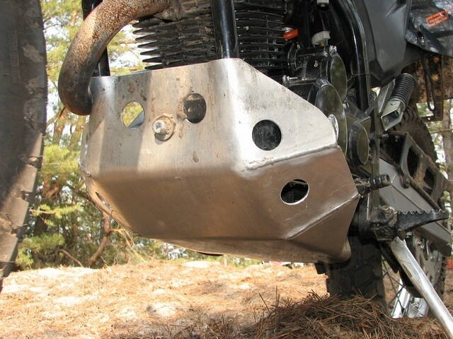

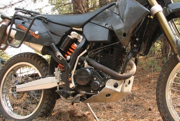

Тема защит и разных девайсов из алюминия продолжается. Купил лист АМГ6, толщина 4мм. Для изготовления всяких разных защит, кожухов, усилителей и прочей фигни. Дальше осторожно, реклама :D
Изготовлю под заказ необходимую для вашего мотоцикла хрень или поделюсь кусочком нужного размера для самостоятельной работы.
Защита поддона картера - это будет модно всегда! :D Выглядеть она будет примерно так:
Комментарий к файлу: Защита картера двигателя.
IMG_2238rs.JPG [ 153.5 КБ | Просмотров: 1427 ]
Комментарий к файлу: Защита крупным планом.
IMG_2240rs.JPG [ 176.98 КБ | Просмотров: 1427 ]

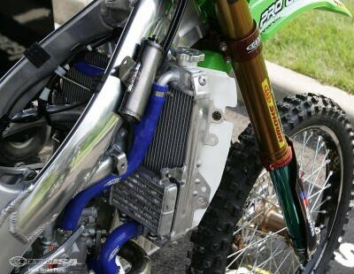

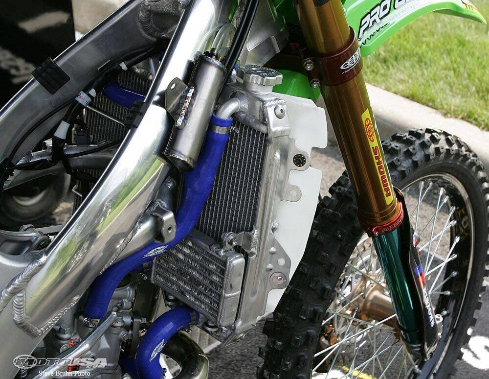

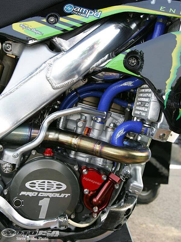

к теме доп охлаждения...
Комментарий к файлу: это собственно мот мистера Вилопото...
56047radiator.jpg [ 164.66 КБ | Просмотров: 1411 ]
Комментарий к файлу: это мой, но на нем гонял профи...
zxc.jpg [ 128.36 КБ | Просмотров: 1411 ]

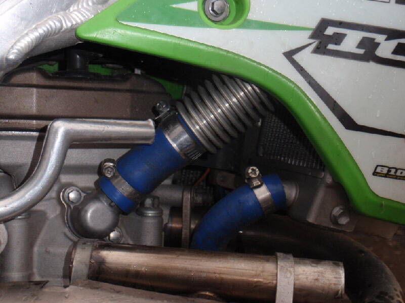

YVES Игорь, а это маслол радиатор за основным или же дополнительниый к основному?
И на второй фото, гофра это в канале от чего?

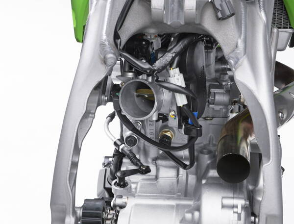

у меня стоят 2 доп. радиатора вместо стандартных патрубков идущих к радиаторам. На моте RV вроде радиатор охлаждающей жидкости... Вот гляньте след. фото... Патрубки (два тонких) от него идут явно тосольные, но в том месте куда они уходят нет никаких каналов вообще. Ни тосольных, ни тем более масляных. Явное KnowHow от производителя. Хотя... в принципе нафиг так заморачиваться с таким радиатором если можно изготовить более эфективный в замен стандартного...??? Если так то выходит это масло радиатор, тогда как такие патрубки держат давление системы...??? Я сам в шоке!!! :shock:
rv_motor_right.jpg [ 104.38 КБ | Просмотров: 1382 ]
Комментарий к файлу: стандартный мот
KX450EBF_40001_S1_RGB.jpg [ 103.11 КБ | Просмотров: 1382 ]
 Заголовок сообщения: Re: Защита картера эндуро.
СообщениеДобавлено: 07.11.2011 18:53
Сообщения: 4209
Возраст: 59
Зарегистрирован:10.11.2004
YVES, надо разобрать и посмотреть, что у него внутри и как оно работает. :D Всегда так делал, когда мне в руки попадал незнакомый механизм. :D

А вот такую защиту забабахать можно? http://www.bustersdirtshop.com/product. ... t=0&page=7
да товарисчи - свадьба - это вам не это:
www.art-studio.dp.ua
СообщениеДобавлено: 16.11.2011 10:53
Сообщения: 4209
Возраст: 59
Можно и нужно :)
