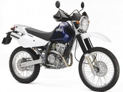

Suzuki Djebel 250.
suzuki_djebel250xc.jpg [ 50.35 КБ | Просмотров: 9538 ]
Характеристики
Двигатель: 249 куб.см (31 л.с.), 1 цилиндр, 4-тактный, 4 клапана на цилиндр, воздушно-масляное охлаждение (радиатор)
Коробка передач: 6-ступенчатая
Привод: цепь
Тормоза: передний – дисковый(один диск), задний – дисковый(один диск)
Сухая масса: 116 кг
Объем бака: 17 литров
Расход: 3.8 – 5 литров
Макс. скорость: 125-130 км/ч
Габариты: длина 223 см, ширина 88.5 см, высота 112.2 см, высота по седлу 88.5 см, дорожный просвет 29.5 см, колесная база 145 см
Подвеска: ход вилки 28 см, ход заднего моноамортизатора 28 см.

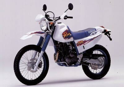

Yamaha TT-R250 Raid.
yamaha ttr 250 raid.jpg [ 313.31 КБ | Просмотров: 9538 ]
Тип двигателя: 249cc, 4-тактный, DOHC воздушного охлаждения.
Запуск: Электростартер и опционально -кикстартер.
Мощность: 30 л.с./8500 об/мин.
Степень сжатия: 10.2:1.
Крутящий момент: 2.8 кг*м/7000 об/мин.
Тормоза: гидравлический однодисковый передний и задний.
Высота седла: 850мм.
Длина: 2135мм.
Ширина: 850мм.
Высота: 1235мм.
Колесная база: 1410мм.
Клиренс: 265мм.
Ход вилки: 260мм.
Сухой вес: 121 кг.
Снаряженный вес: 141 кг.
Максимально разрешенная масса: 251 кг.
Расход топлива: в городе и на автобане до 4 л. на 100км.
Вместимость бензобака/резерв: 16 литров (резерв 3л).
Максимальная скорость: 130 км./ч. (на звездах 18/57 или 14/44).
Доп. инфо:
Экономичность: 2,1 л. на 100км (при 60 км/ч).
Размер передней шины: 3.00 - 21 51P ( 80/100/R21 или 90/90/R21 ).
Размер задней шины: 4.60 - 18 63P ( 100/100/R18 или 120/90/R18 ).
Давление в шинах: перед: 1,25-1,5; зад: 1,5-1,75 атмосферы.
Колодки: NISSIN Перед: 2P-211, Зад: 2P-227.
Звезды: ведущая - 18, ведомая - 57 (под 428-ю цепь).
Цепь: DK428VS3 (428-я цепь 136 звеньев) 520-я, на звезды 14/44 -108зв, 14/52 -112зв.
Провис цепи: 30-45мм.
Аккумулятор: GT7B 12V 7Ah (Д/Ш/В 150x65x93).
Зажигание: CDI.
Свеча зажигания ("горячая" - зима): NGK CR8E, DENSO U24ESR-N.
Свеча зажигания ("холодная" - лето): NGK CR9E, DENSO U27ESR-N.
Зазор между электродами свечи зажигания: 0,7-0,8мм.
Предохранитель: флажковый 15A (синий).
Диаметр и ход поршня: 73.0 x 59.6 мм.
Компрессия: min: 10, стандарт: 12, max: 13kPa (13 kg/cm2).
Машинное масло: 1.0 - 1.2 л. 10w30 - зима, 20w40 - лето.
Масло вилки: 625 куб./см. в перо, уровень масла 120мм.
Карбюратор и диаметр диффузора: Teikei Y30P (30мм).
Уровень бензина в поплавковой камере: на 7.5 - 9.5мм ниже места соединения нижней крышки.
Размер главного жиклера: 145.
Размер жиклера холостого хода: 50.
Зажим на игле: положение 3.
Винт качества: 0,5-2,5 оборота от полностью закрученного.
Холостой ход: 1300 об/мин. 4 - 6% CO2.
Зазор клапанов на впуск: 0.09 - 0.17 мм.
Зазор клапанов на выпуск: 0.19 - 0.27 мм.

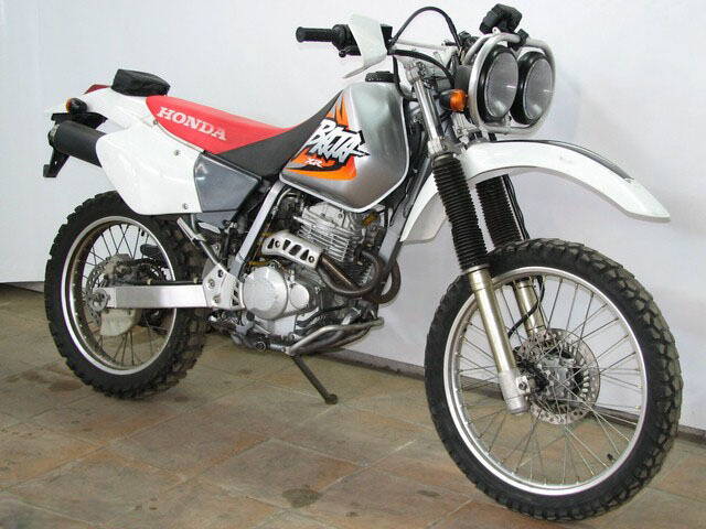

Honda XR250 Baja.
Honda XR 250 BAJA.jpg [ 101.27 КБ | Просмотров: 9538 ]
Двигатель:
диаметр цилиндра/ход поршня: 73 мм х 59,5 мм
рабочий объем двигателя: 249 сс
максимальная мощность: 28 л.с. при 8000 об/мин
тип двигателя: 1-цилиндровый, 4-тактный
компрессия: 9,3:1
количество клапанов на цилиндр: OHC, 2 клапана на цилиндр
охлаждение: воздушное
крутящий момент: 2,6 кг*м при 7000 об/мин
Трансмиссия:
число передач: 6
тип привода на заднее колесо: цепь
Колеса:
размер передней шины: 3.00-21 51Р
размер задней шины: 4.60-18 63Р
Размеры:
высота: 1220 мм
колесная база: 1405 мм
длина: 2140 мм
высота по седлу: 870 мм
клиренс: 270 мм
ширина: 820 мм
емкость бензобака: 14 л
сухой вес мотоцикла: 135 кг

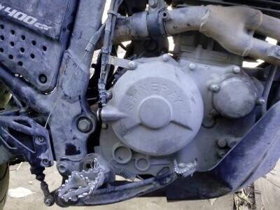

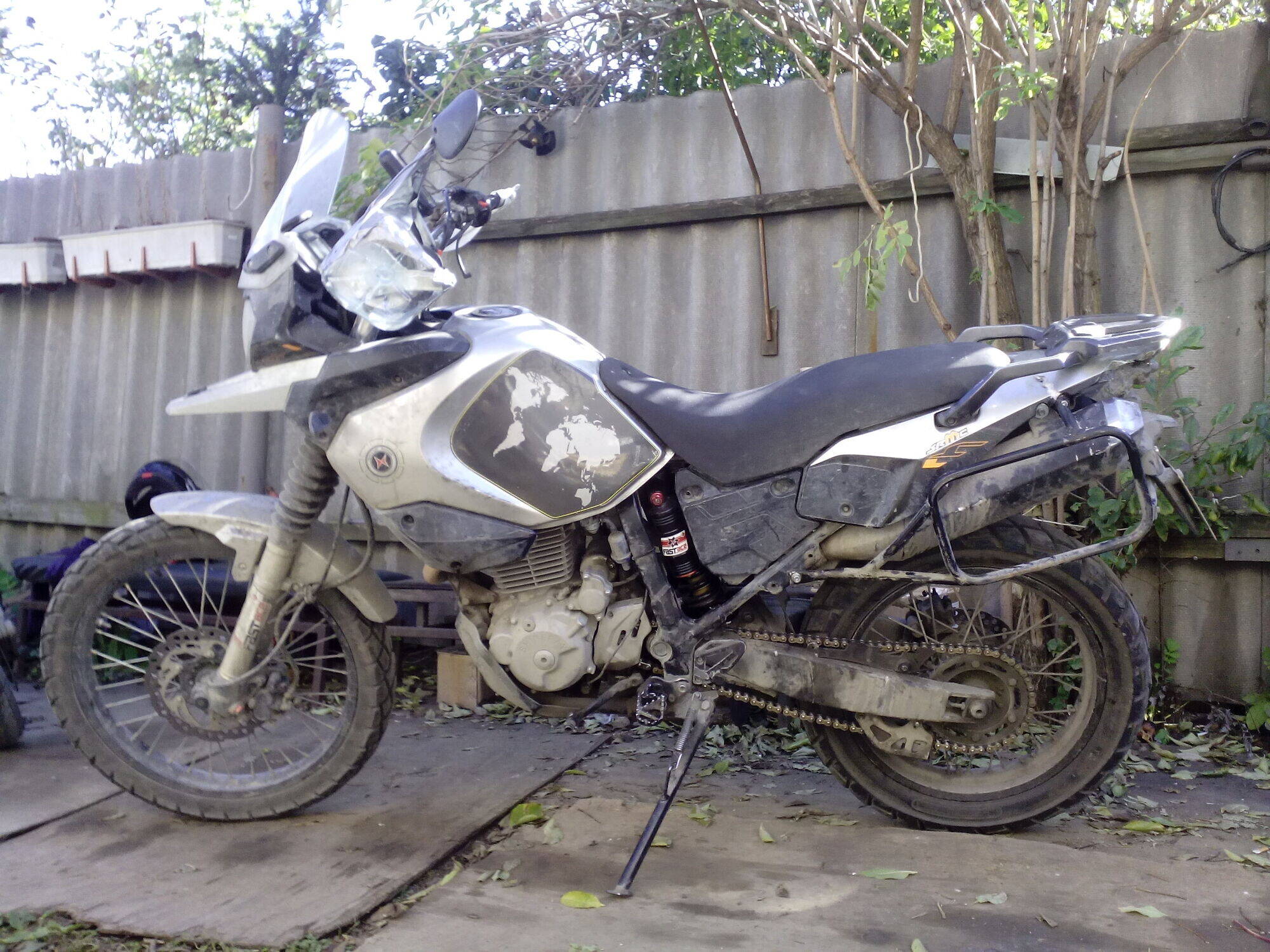

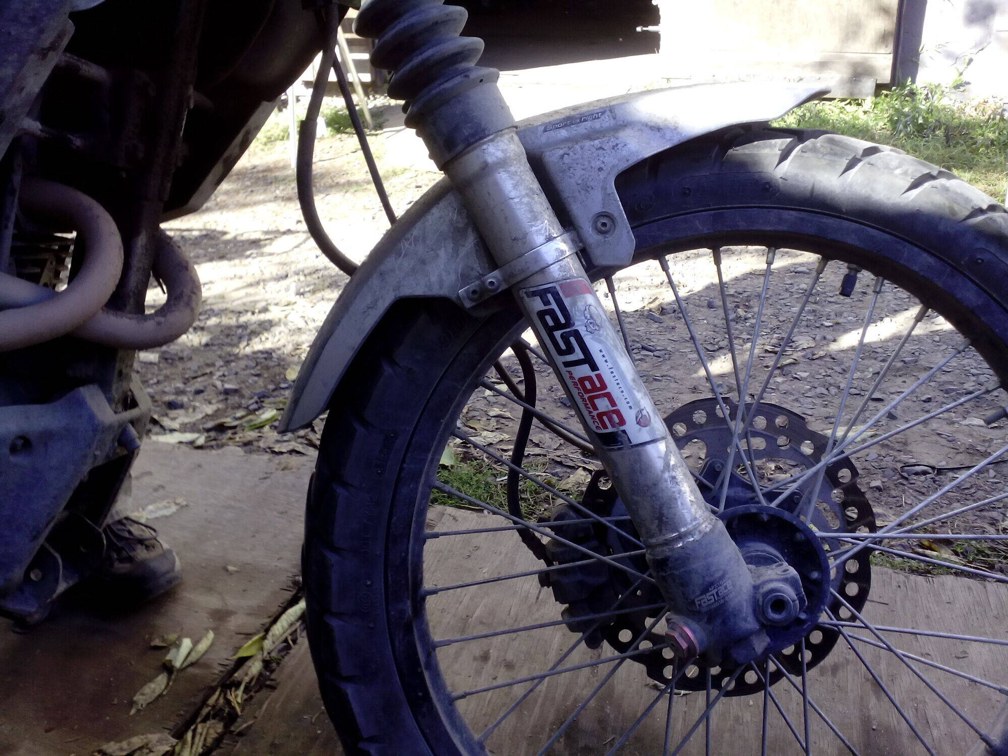

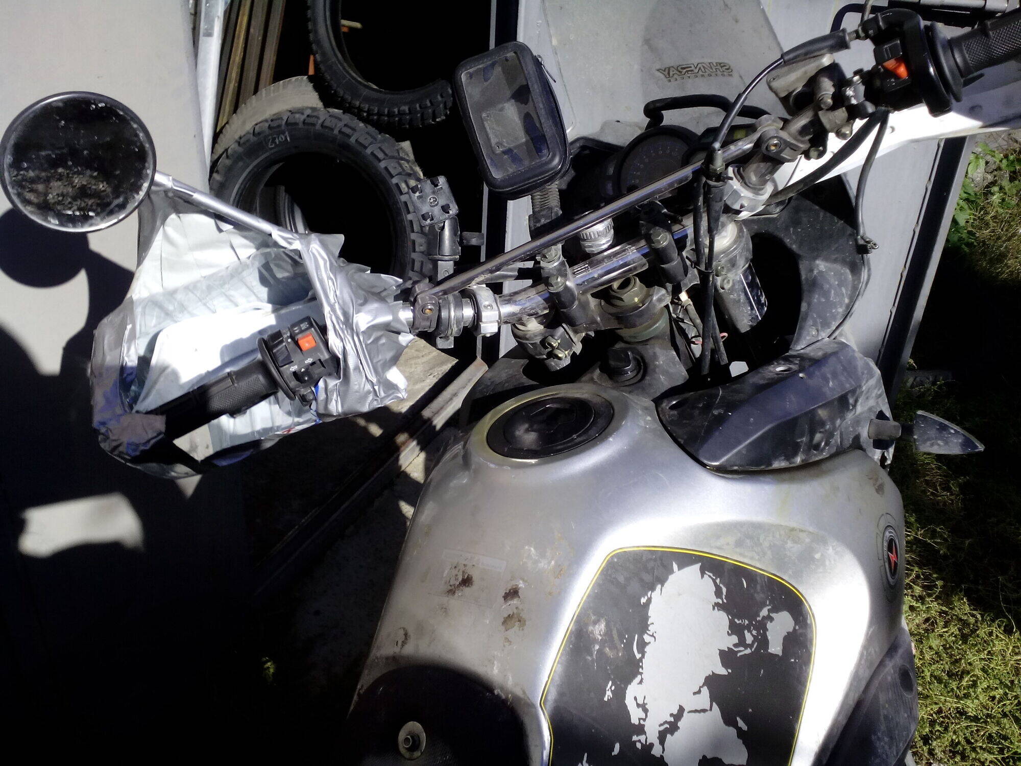

Тогда для полного обзора - изделия китайского мотопрома, которые наступают на пятки японцам.
Как один из вариантов: SHINERAY XY250GY-2
Из китайцев ещё:
GEON Dakar 250E (4V) (Enduro) 2014
Наглядный пример - мот Джери (400 куб.). 17 000 км в автономке - полёт нормальный. Про потёкший задний аморт - бывает с любым мотом.

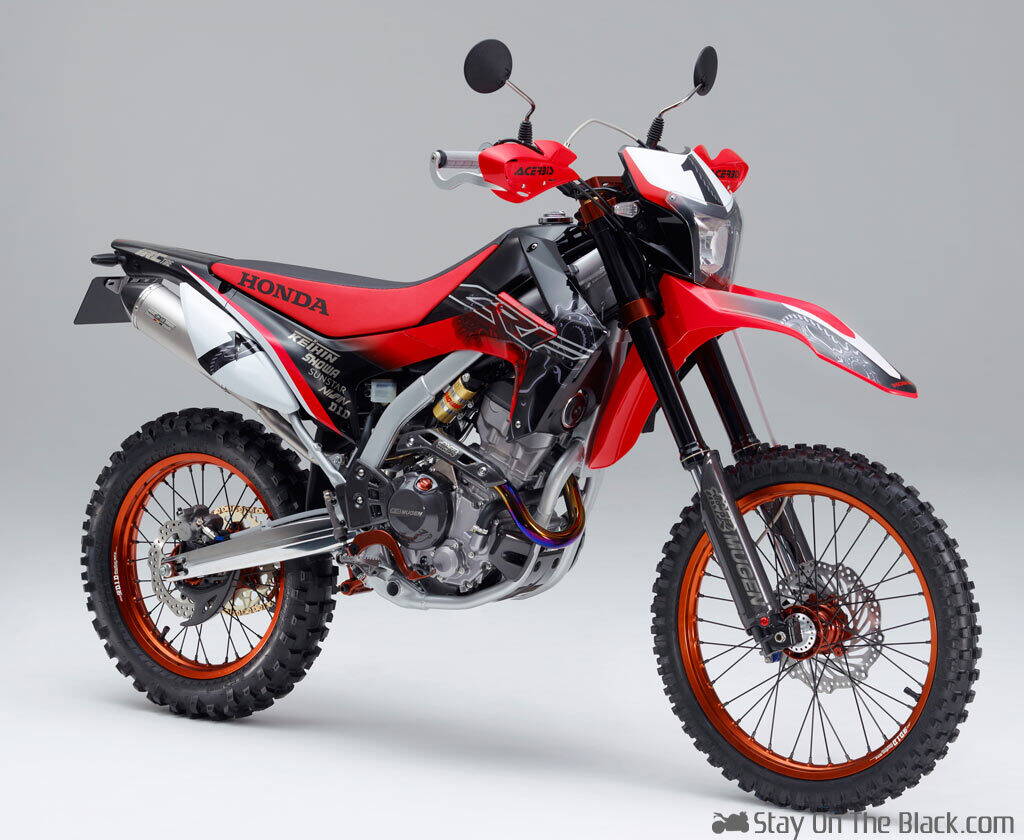

Так, с чего б начать... :kozak:
А вот хоть бы и с Honda CRF250L.
Honda CRF250L.jpg [ 130.69 КБ | Просмотров: 9800 ]
Honda CRF250L, технические характеристики:
Двигатель и привод
Тип двигателя Одноцилиндровый
Число тактов 2
Объем 250.00 см³
Диаметр*Ход поршня 76.0 мм x 55.0 мм
Клапанов на цилиндр 4
Степень сжатия 10.7:1
Мощность 23 л. с. @ 9500 об/мин
Крутящий момент 18.70 Нм @ 7000 об/мин
Топливная система Впрыск топлива
Система охлаждения Жидкостное охлаждение
Зажигание Электронное зажигание
Контроль топлива DOHC
Сцепление Многодисковое, в масляной ванне
Коробка передач 6-ступенчатая
Привод Цепь
Расход топлива 5.50 л/100км
Максимальная скорость 140.0 км/ч
Ходовая часть
Рама Трубчатая. Сталь
Передняя подвеска 43 мм Перевернутого типа. Настраиваемая
Ход передней подвески 250 мм
Задняя подвеска Маятниковая. Моноамортизатор. Pro-Link
Ход задней подвески 240 мм
Угол наклона вилки 27.6°
Диски Спицованные
Размерность переднего колеса 3.00–21
Размерность заднего колеса 120/80-18
Передний тормоз Дисковый, 1 диск
Диаметр переднего тормоза 256 мм
Задний тормоз Дисковый, 1 диск
Диаметр заднего тормоза 220 мм
Массо-габаритные характеристики
Длина 2195 мм
Ширина 815 мм
Высота 1195 мм
Высота по седлу 875 мм
Минимальный дорожный просвет 255 мм
Колесная база 1445 мм
Снаряженная масса 144.0 кг
Отношение мощность/вес 0.1757
Вместимость бензобака 7.7 л
Первый попавшийся обзор на motodrive.com.ua.
Ещё обзор.
В двух словах - дорожный эндурик, внешне очень похожий на серьёзный эндурик :smile: . Можно в небольшие говна, но лучше по городу - бордюры, ямы и лежачие полицейские.
Вообще, обзоры очень похожи на обзор моей Хрюши :smile: - вроде эндурик, но с подвохом.
Вот ещё отзыв из инета:
"Honda CRF250L - простой мотоцикл, который можно использовать каждый день. Этот отличный байк может хорошо подойти начинающему мотоциклисту. Мотоцикл обеспечивает простое управление, возможность ехать по бездорожью и наилучшую надёжность.
CRF250L содержит в себе одноцилиндровый 250-кубовый четырехклапанный двигатель с инжектором и жидкостным охлаждением – всё это вмонтировано в стальную раму.
Маятник эндуро сделан из сплава алюминия. Что касается подвески, сзади у CRF250L установлена система «Pro-Link» , а спереди - перевернутая вилка. Волнистые дисковые тормоза обеспечивают мотоциклу отличную тормозную мощность.
Модель CRF250L имеет всю необходимую светотехнику, чтобы ездить по дорогам общего пользования, с лёгкостью преодолевает грунтовку или бросать вызов бездорожью."
По цифрам мне не очень нравится: 23 л.с., 144 кг и бак 7,7 л - маловато!(К весу не относится, наоборот - многовато).
Цена ~ 6500$.
Кто что может сказать по данной модели?
