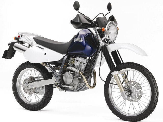

Suzuki Djebel 250.
suzuki_djebel250xc.jpg [ 50.35 КБ | Просмотров: 9526 ]
Характеристики
Двигатель: 249 куб.см (31 л.с.), 1 цилиндр, 4-тактный, 4 клапана на цилиндр, воздушно-масляное охлаждение (радиатор)
Коробка передач: 6-ступенчатая
Привод: цепь
Тормоза: передний – дисковый(один диск), задний – дисковый(один диск)
Сухая масса: 116 кг
Объем бака: 17 литров
Расход: 3.8 – 5 литров
Макс. скорость: 125-130 км/ч
Габариты: длина 223 см, ширина 88.5 см, высота 112.2 см, высота по седлу 88.5 см, дорожный просвет 29.5 см, колесная база 145 см
Подвеска: ход вилки 28 см, ход заднего моноамортизатора 28 см.

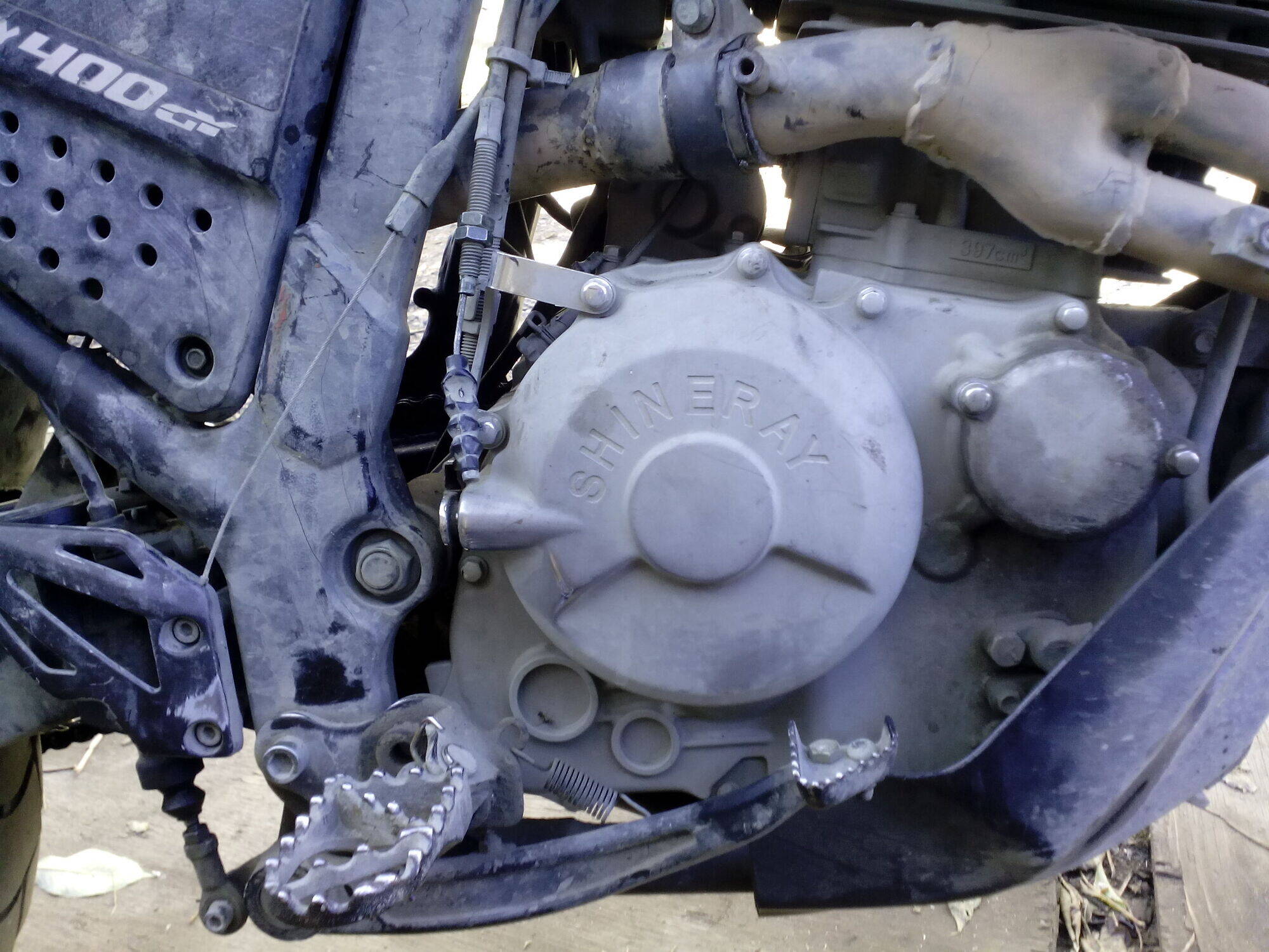

Тогда для полного обзора - изделия китайского мотопрома, которые наступают на пятки японцам.
Как один из вариантов: SHINERAY XY250GY-2
Из китайцев ещё:
GEON Dakar 250E (4V) (Enduro) 2014
Наглядный пример - мот Джери (400 куб.). 17 000 км в автономке - полёт нормальный. Про потёкший задний аморт - бывает с любым мотом.

на торнаде были шинераи. Они хоть из кетайцев самые надежные были, но все равно говно. Хотя может щас новые и немного получше, ни знаю.
