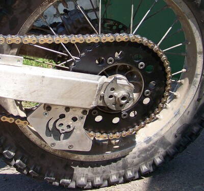

Готовы две звезды для XR650L 45 и 48 зубьев.
Так выглядит звезда на 48 зубьев на Джебеле. Покрасил звезду владелец самостоятельно.
