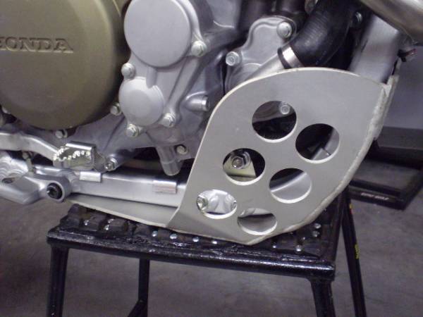

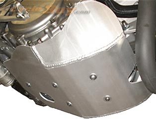

В этой ветке предлагаю рассмотреть варианты защиты картера эндуро для последующего изготовления своими силами. Переплюнуть фирменные образцы можно, но цель ставится другая - изготовить функциональную и эстетичную защиту при минимальной себестоимости.
Вот пример для DRZ 400:
Комментарий к файлу: Защита картера
1 c22bd3192c7b.jpg [ 180.31 КБ | Просмотров: 4332 ]

Хорош пример , я б еще по днищу пару уголков приварил или 3ку.

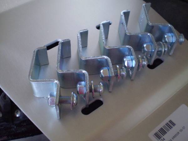

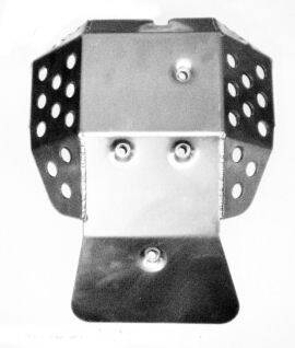

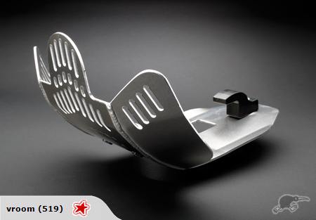

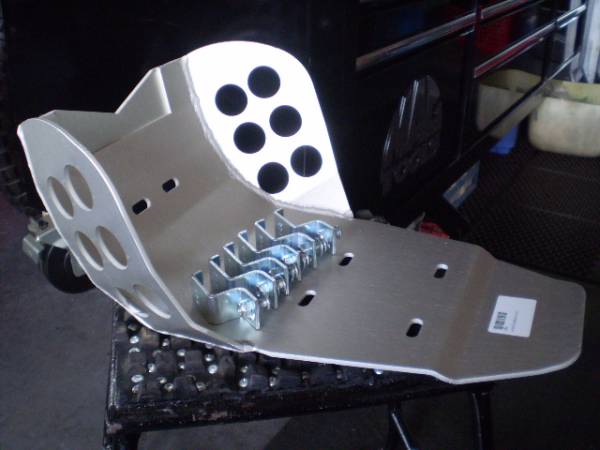

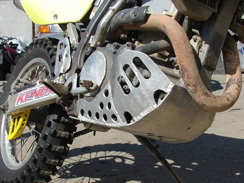

вот вариантик. и крепление универсальное.
кстати вот готовая: http://www.bustersdirtshop.com/product. ... t=0&page=1
skid plate.jpg [ 68.94 КБ | Просмотров: 4327 ]
Suzuki DRZ400 99-08end.jpg [ 33.95 КБ | Просмотров: 4986 ]
446.jpg [ 13.57 КБ | Просмотров: 4993 ]
92217975_full.jpg [ 14.06 КБ | Просмотров: 4987 ]

фрезеровки и длинный сварной шов сильно поднимет себестоимость изделия. может голосование забабахать? т.к. если делать индивидуально под каждого, то тож будет не быстро, да, думаю, и не особо дешево. т.е. нужен один вариант ИМХО. какой?
от себя могу предложить творчески переработать вариант на фоте Сержа. включаем воображение: фрезеровку в передней части боковушек заменяем технологическими отверстиями в шахматном порядке; задняя часть боковушки к низу не приваривается, а загибается примерно как на 3-й фоте Вилена. ...да и мотик бы ваш поближе посмотреть :roll:

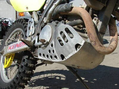

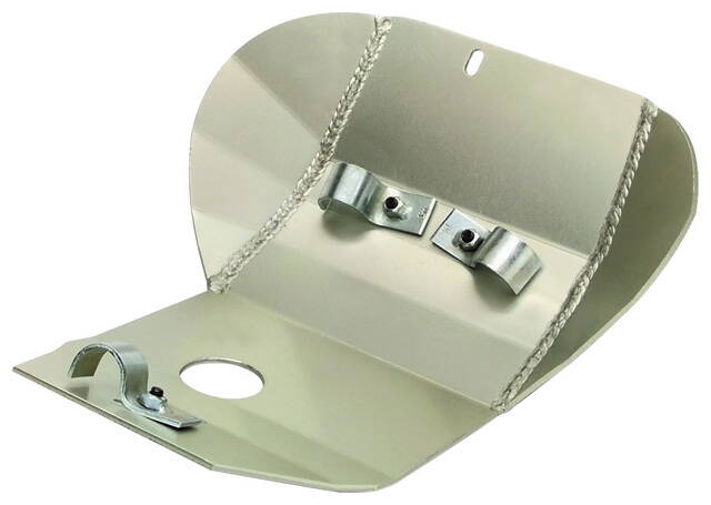

Американская версия сделана из сплава алюминия с марганцем - наш аналог Амг2, толщина 4-5 мм. Пару месяцев назад тоже прорабатывал этот вопрос. Себестоимость вышла баксов 40 + личное время на подпилить/померять/подогнуть/померять (и так 20 раз). Оптом конечно намного интереснее. Возьмите меня в бригаду :D
dirtbike_fuji-img600x450-1237457328vc62tf60278.jpg [ 28.21 КБ | Просмотров: 4903 ]
dirtbike_fuji-img600x450-1237457388cd4ynj60426.jpg [ 30.77 КБ | Просмотров: 4900 ]
dirtbike_fuji-img600x450-12374573533kb1lj60277.jpg [ 22.72 КБ | Просмотров: 4895 ]

У меня нету еще защиты. Я просто изучал вопрос, узнавал по чем алюминий, сварка. Хотел тоже сделать, но пока не было столько свободного времени. Фотки - это лучший вариант из всех тех, что мне попадались в инете + проще в изготовлении.

Вырезается и складывается оригами, 2 сварных шва всего по 15 см, проварено для надежности с 2 сторон. Цена вопроса у аргонщика на ближайшем шиномонтаже (бегать выискивать подешевле было влом) целых 20 гривень. Крепления на места штатной защитной дужки, болтами без всяких кронштейнов. Сделано из 4-ки, задумана и используется как учебно-тренировочная. Буржуйская заводская взрослая защита делается из 6 мм алюминия. Из 4-ки скорее декоративные варианты. В планах серьезная раллийная защита с водяными баками и из 6-ки обязательно
