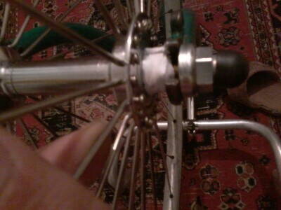

Обязательно нужны шайбочки под головки спиц?
ебанаврот это что за спицы такие?)) для какого фланца? с палец шириной?)
думаю тут без шайб не обойтись)

Да там втулка, похоже, стальная. И спицы поэтому 2,5 мм))) Всё серьезно, так что нужны еще шайбы или гроверы. И шплинты потом, толщина спицы позволяет просверлить. Нормально всё, пятикилограммовые вилсеты ходят десятилетиями :cool: Главное чтоб был стальной же обод голландский 21 мм шириной и если тормоз ставить на переднее колесо - то прижимной.
2begunfr - уважай немного тех, у кого совета спрашиваешь. сделай нормальное фото и опиши ситуацию в деталях. тогда можно будет что-то обсуждать.

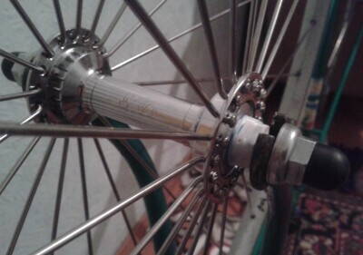

Втулка неизвестная мне. Я думал что родная, но на ней написано СА.Т, вроде стальная.

Спицы не натянуты. Смысла пока нету, ищу шайбочки.

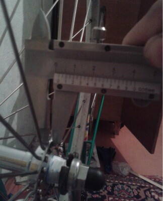

толщина фланца 2мм.
3.jpg [ 225.11 КБ | Просмотров: 1378 ]
