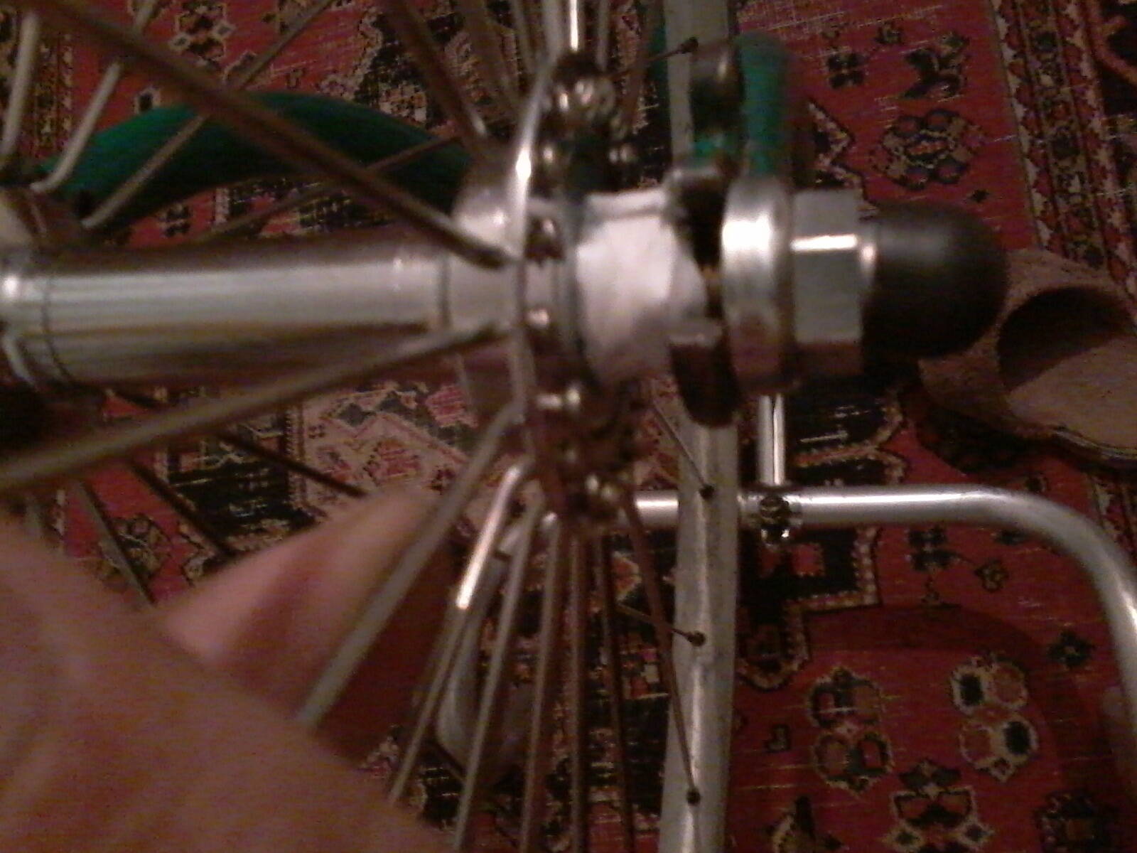

Обязательно нужны шайбочки под головки спиц?
20150416_201920.jpg [ 592.27 КБ | Просмотров: 1740 ]
моя тема
ебанаврот это что за спицы такие?)) для какого фланца? с палец шириной?)
думаю тут без шайб не обойтись)
make peace - not war
http://www.pedalroom.com/members/alexvangal
 Заголовок сообщения: Re: Re:
СообщениеДобавлено: 17.04.2015 12:10
Сообщения: 6400
Город: Київ, неКиїв
Зарегистрирован:29.08.2009
Alex Galchuk писал(а):
Да там втулка, похоже, стальная. И спицы поэтому 2,5 мм))) Всё серьезно, так что нужны еще шайбы или гроверы. И шплинты потом, толщина спицы позволяет просверлить. Нормально всё, пятикилограммовые вилсеты ходят десятилетиями :cool: Главное чтоб был стальной же обод голландский 21 мм шириной и если тормоз ставить на переднее колесо - то прижимной.

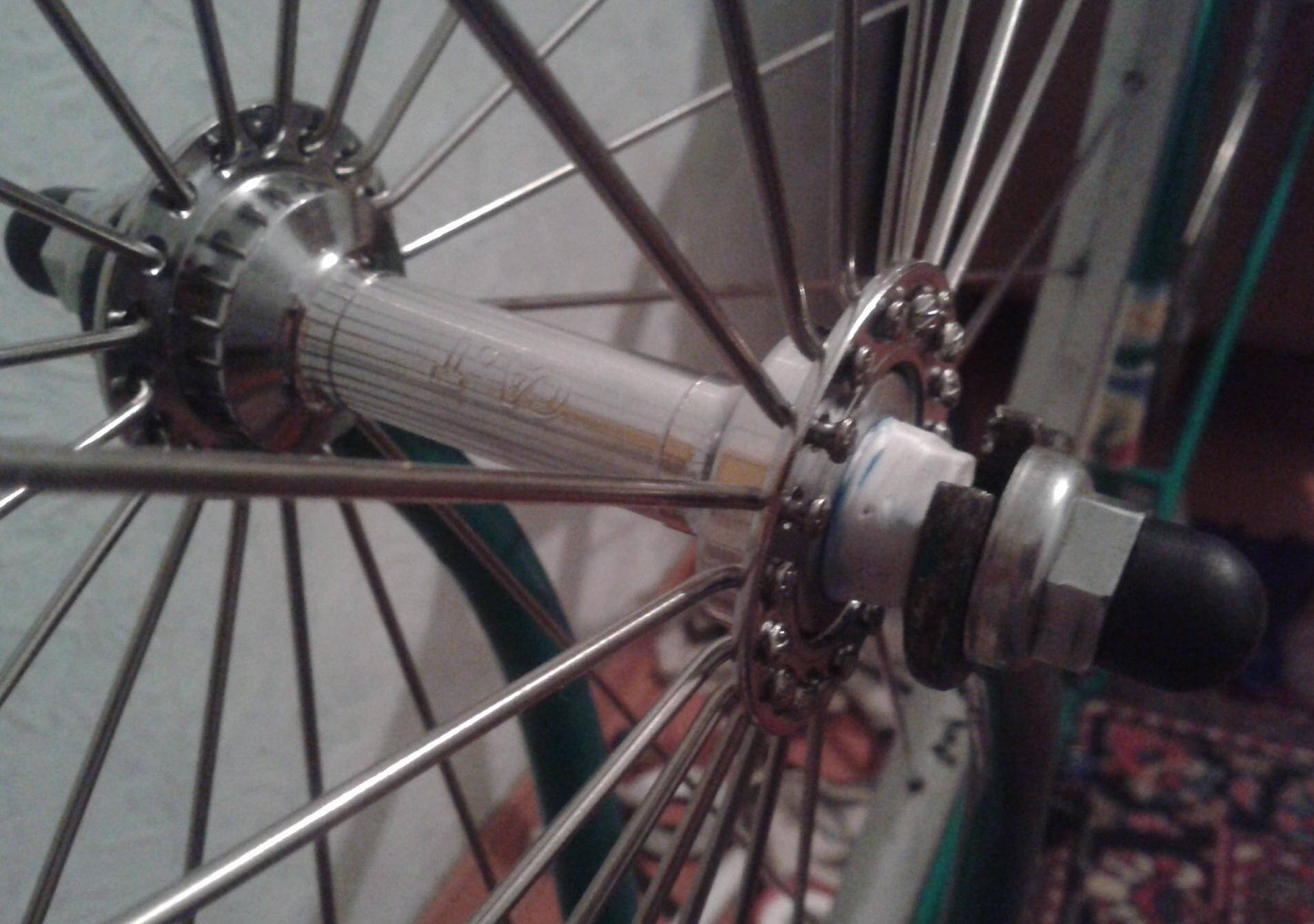

Да. Виноват, плохое фото
Добавляю под спойлером
Втулка неизвестная мне. Я думал что родная, но на ней написано СА.Т, вроде стальная.
1.jpg [ 228.46 КБ | Просмотров: 1661 ]

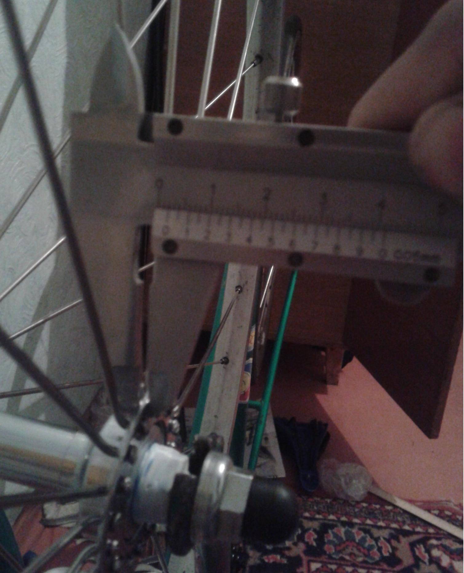

Спицы не натянуты. Смысла пока нету, ищу шайбочки.
толщина фланца 2мм.
3.jpg [ 225.11 КБ | Просмотров: 1661 ]
