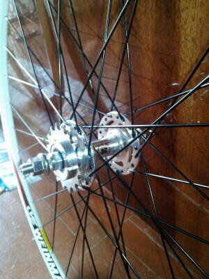

Mihail Popov писал(а):
Я так подумал мне вот эту предлагали на промах новую за 265грн!!!Может ну его плюнуть да эту взять??
Собрал на новотековской втулке на промах)))колесо всего 385 грн вышло)) :cool:
IMG_20140504_164851.jpg [ 1017.32 КБ | Просмотров: 2131 ]

Зарегистрирован:02.06.2013
та ну, сейчас ты и втулку за 400 не купишь

ни с кем спорить не собираюсь, просто распиши цену за каждый компонент и удиви нас
pedalroom
 Заголовок сообщения: Re: Кто ставил втулки хвз трек?
СообщениеДобавлено: 04.05.2014 21:50
Сообщения: 116
Город: Lozova
Зарегистрирован:23.11.2012
Бля про обод чет я совсем забыл :D Сорри пацаны погарячился +185грн обод :facepalm:
