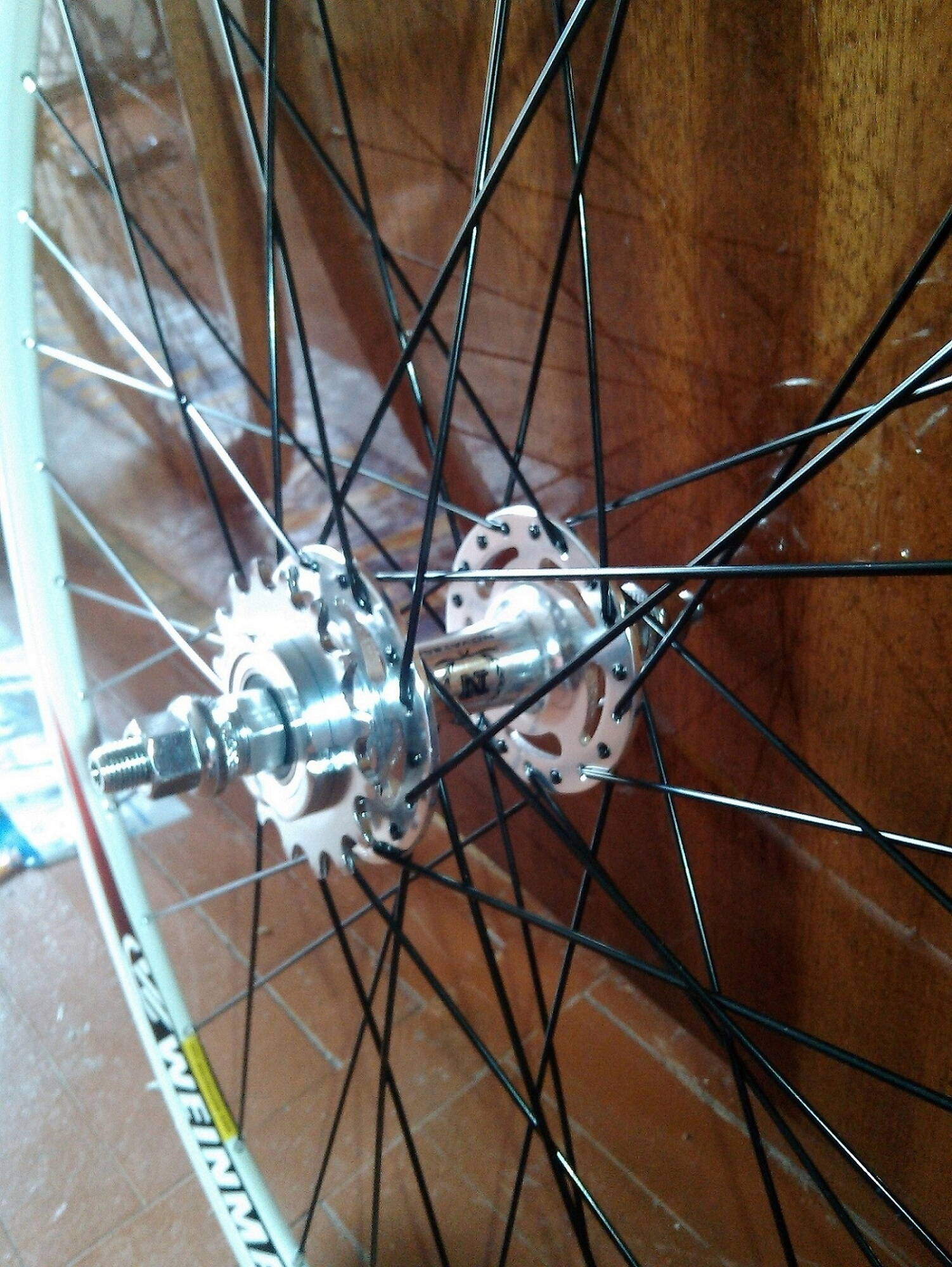

Mihail Popov писал(а):
Я так подумал мне вот эту предлагали на промах новую за 265грн!!!Может ну его плюнуть да эту взять??
Собрал на новотековской втулке на промах)))колесо всего 385 грн вышло)) :cool:

Зарегистрирован:02.06.2013
та ну, сейчас ты и втулку за 400 не купишь

Бьем??? :D У меня в магазе скидка оо-чень приличная!!!!

Кста мне втулку за 8 грн за доллар продали))

ни с кем спорить не собираюсь, просто распиши цену за каждый компонент и удиви нас

Бля про обод чет я совсем забыл :D Сорри пацаны погарячился +185грн обод :facepalm:
