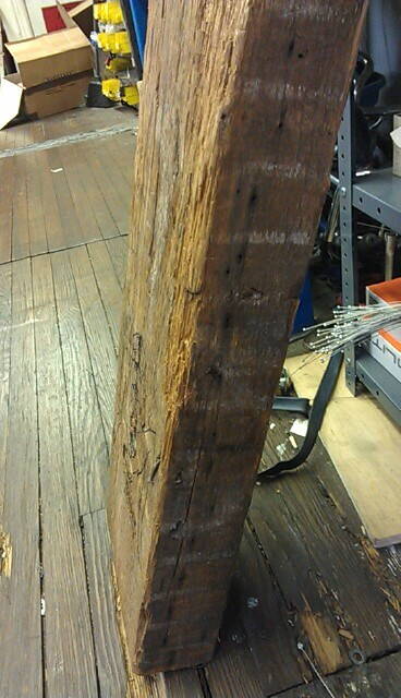

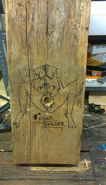

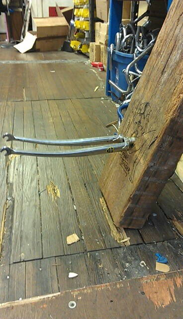

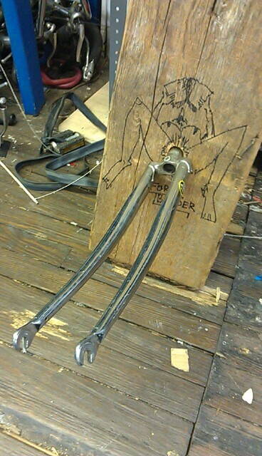

Представляю прибор сопственного изобретения,изготовления и дизайна ,пользуюсь больше 2х лет,поднимает любую железную вилку ,любой степени убитости,естессно без трещен и перегибов.
Материал: бревно
Инструмент:дрель,перо на 1"
Инструкция: если надо дам все раскладки,но все видно на фотках,сверлиш с низу вверх под углом в 30-45*, прислоняеш бревно к стеночке вставляеш вилку встаешь на корону и пошел,но ! надо точно знать что делаешь,до куда всунуть :) где встать,за что тянуть,если дружишь с логикой и руками зачатки гиометрии и тд нет проблем.
Ну а потом уже "колокольчиком" дропы подравнял и все,но можно и разводным,если нет инструментов.
