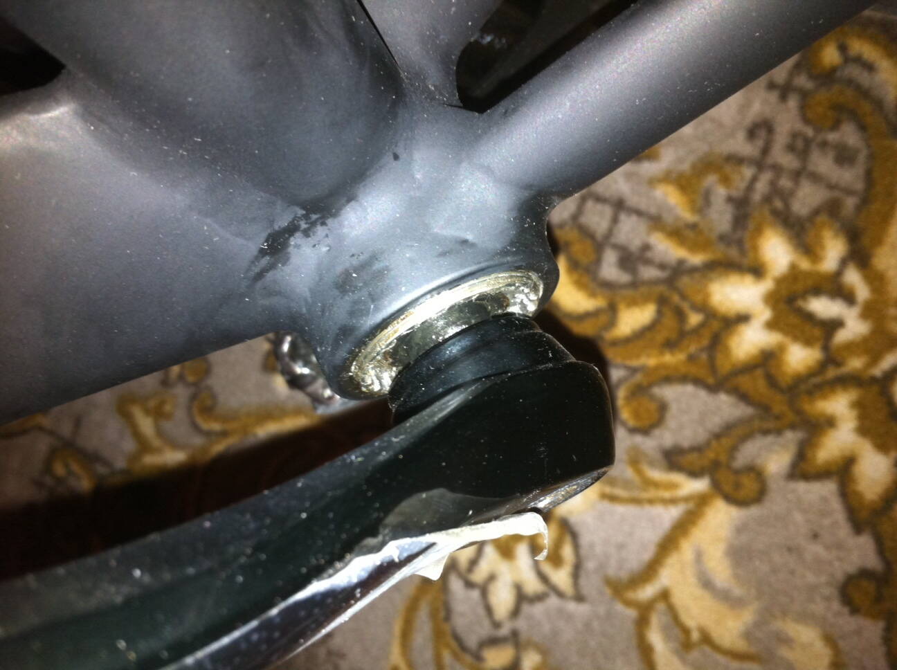

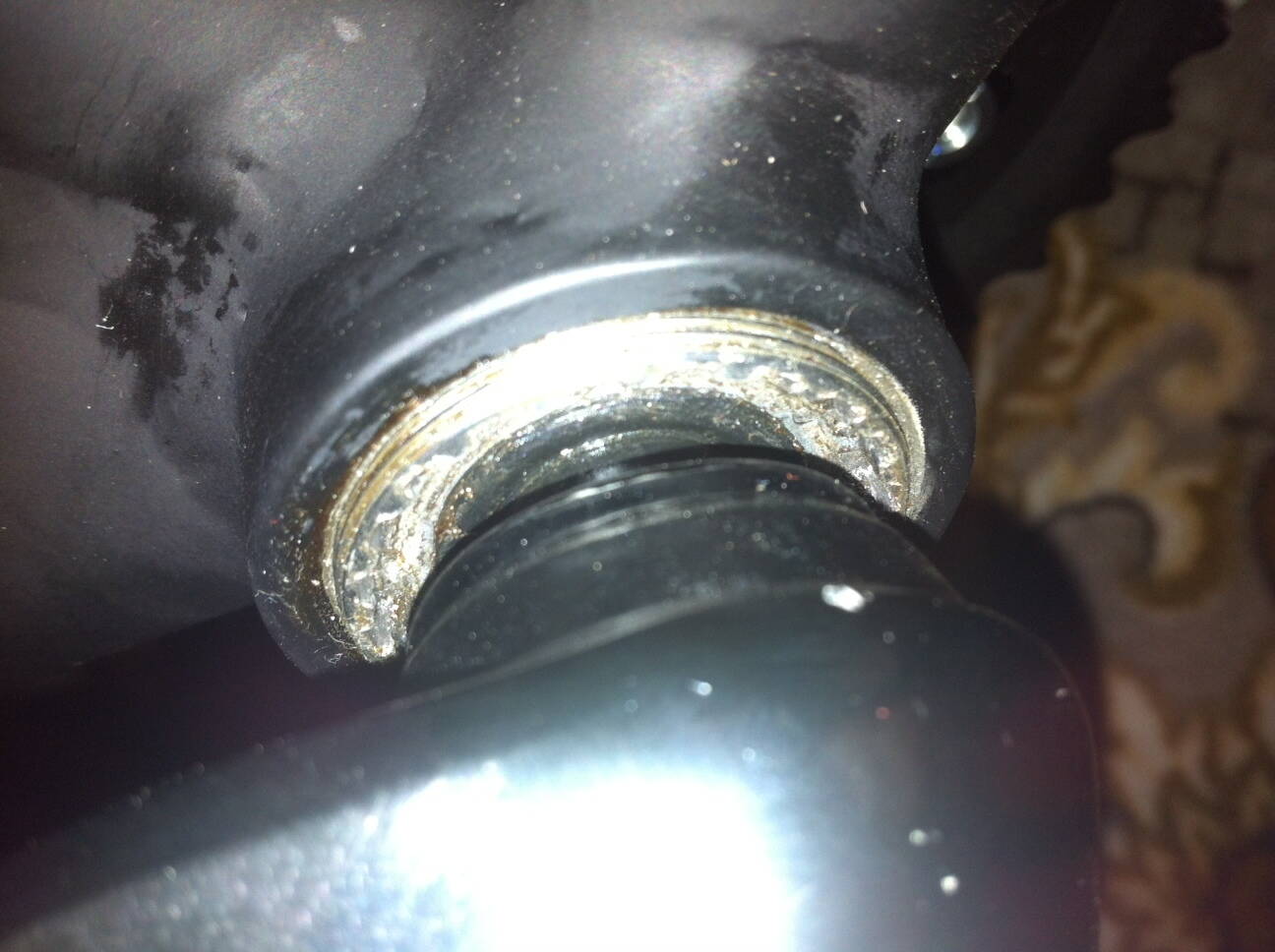

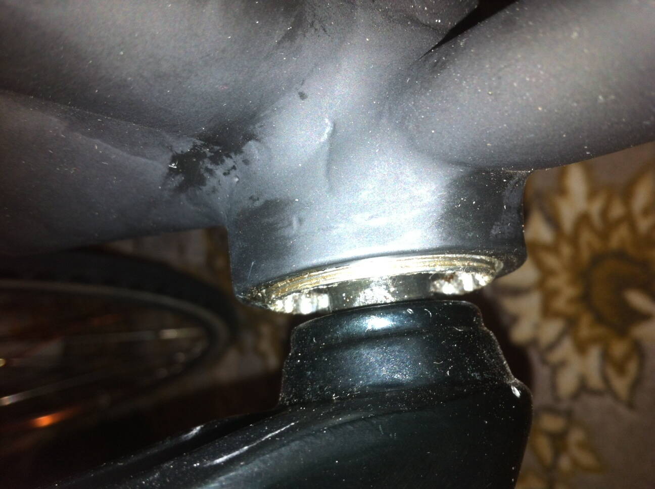

народ подскажите это нормально?!
если меньше каретка будет,сказали шатун будет бить перо скорее всего.
фотография 1.JPG [ 366.74 КБ | Просмотров: 2711 ]
фотография 2.JPG [ 389.18 КБ | Просмотров: 2711 ]
фотография 3.JPG [ 364.71 КБ | Просмотров: 2711 ]
 Заголовок сообщения: Re: Мелкие технические вопросы (с)
СообщениеДобавлено: 14.03.2014 01:17
Сообщения: 2693
Зарегистрирован:17.04.2010
Да, нормально.
