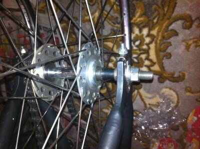

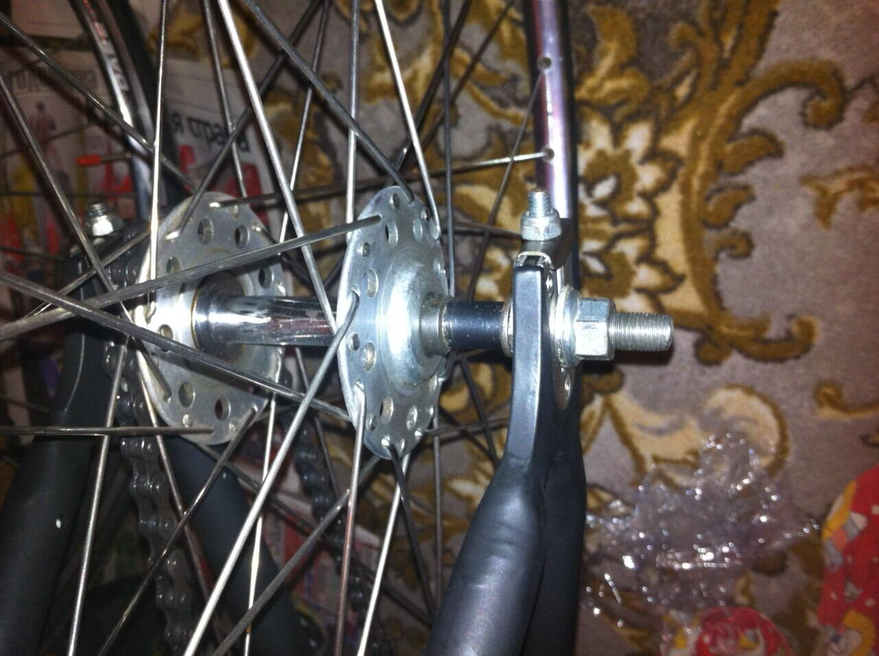

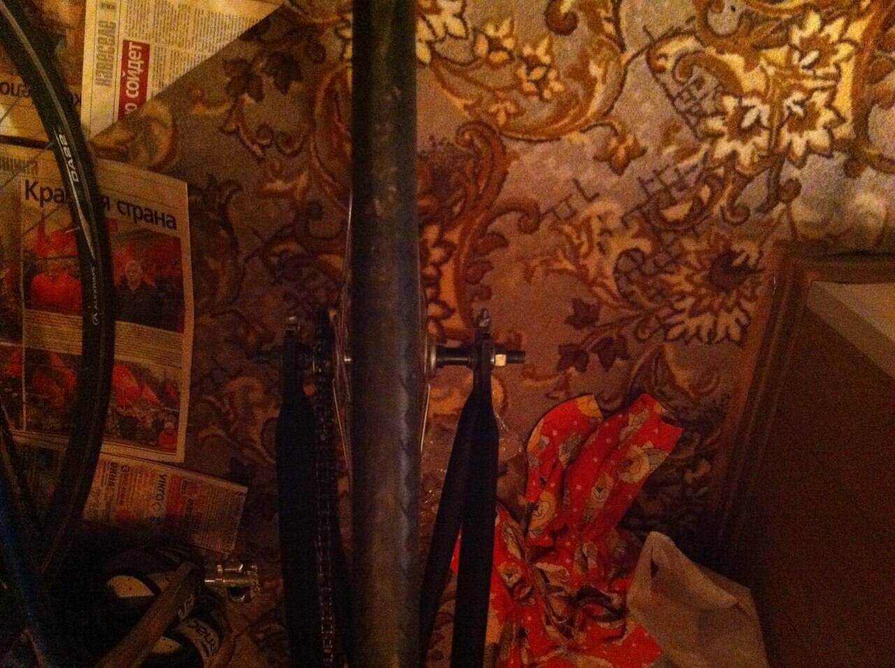

Народ нужна помощь,приобрел aventon cordoba ну и колеса хвз подвернулись не сильно дорого.
короче на заднем колесе не хватало длинны оси-пришлось поставить больше и с эдакой проставкой(фото ниже)

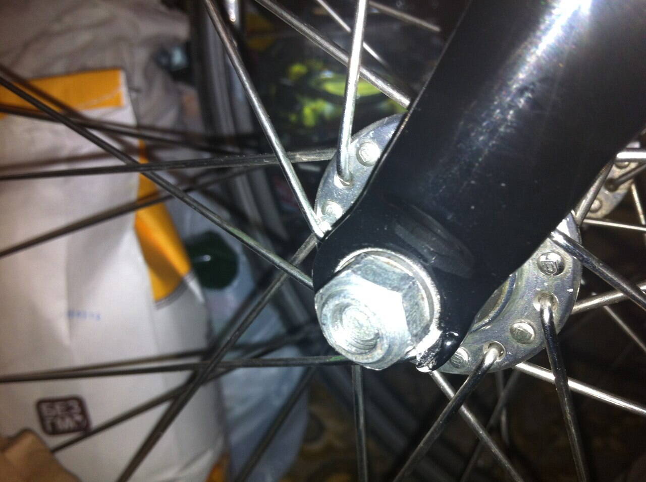

да и переднее колесо тоже геморное оказалось,одно дело хвз сталюгу сжимать дропы вилки,а тут карбо вилку приходиться еле усаживать,да еще и очень маленькие болты(на 14 ключ) :facepalm: на последнем фото можно даже увидить,что гайка не до конца закручивается.
до какой степени это все критично?!
спасибо
ы.с.лаве на новый вилсет нету,можно не писать :cry:

до той, что нахер тебе хвзятина на авентон? тем более если она по размеру не подходит)

По плану был другой проэкт.по факту давай те)
С задним-проставку можно убрать/уменьшить и сответственно конуса подвинуть ближе к центру. Смотри по чейн лайну, нужно ли это делать.
Переднее будет держаться без проблем
