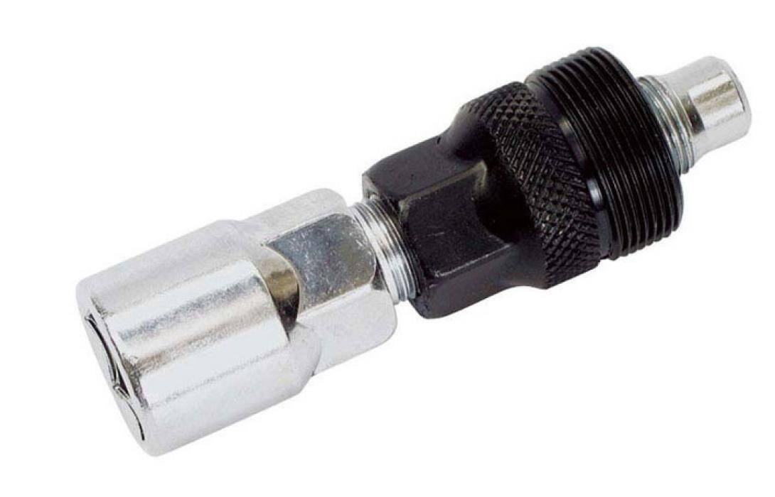

Vader писал(а):
Серёжа писал(а):
вкупи в веломагазине болты с заглушками.
сами по себе заглушки или пластиковое говно или дорогие)
окей, я просто не совсем представляю как туда вообще может зайти болт под ключ, там же углубление
Той болт закручується не ключем, а головкою (на фото срібного кольору), яка і входить в те заглиблення.

СообщениеДобавлено: 20.02.2013 23:53
Сообщения: 809
Зарегистрирован:16.09.2012
Здрасте! Шестигранником закручивается по-моему 8мм

Я стесняюсь спросить, но... А что, головкой болт не закручивается?..... Блин, понятное дело что для всего есть велосипедный специнструмент! Можно ещё какую комбу привести в качестве примера. Ничего принципиально это не решает.
Я ж і писав вище шо головкою на 15, сам так закручував. Фото інструмента виклав шоб ясніше було.
