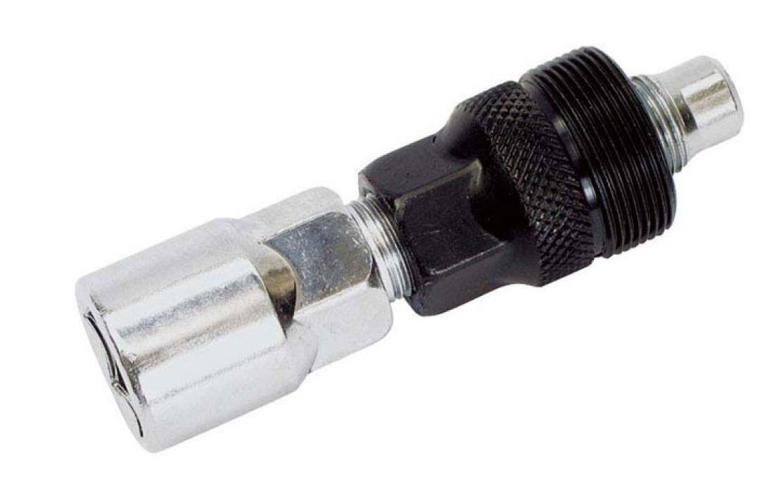

Vader, болт який не предназначений для каретки навряд-чи вкрутиться в неї. Просто сказати шо треба "болти для каретки", я думаю продавець зрозуміє. На шатуні різьба для для зйомника шатунів, ну і для заглушки напевно також.
вот, я про заглушку, в веломагазах продаются?

купи болт под шестигранник а не под ключ, он одновременно будет и заглушкой

Серёжа писал(а):
вкупи в веломагазине болты с заглушками.
сами по себе заглушки или пластиковое говно или дорогие)
окей, я просто не совсем представляю как туда вообще может зайти болт под ключ, там же углубление

Болт обыкновенный - ставится и снимается головкой. Обычно стОит поискать для этого тонкостенную, но у меня подходила из обычного набора инструментов для дома/машины.
Такой под шестигранник - хорОш тем, что одновременно выполняет роль пыльника (пластмассовая "юбка" закрывает резьбу под съёмник).

Vader писал(а):
Той болт закручується не ключем, а головкою (на фото срібного кольору), яка і входить в те заглиблення.

Здрасте! Шестигранником закручивается по-моему 8мм

Я стесняюсь спросить, но... А что, головкой болт не закручивается?..... Блин, понятное дело что для всего есть велосипедный специнструмент! Можно ещё какую комбу привести в качестве примера. Ничего принципиально это не решает.

Так болти ж спеціальні, під головку на 15, або під шестикутник. Їх частенько з дешевими каретками в комплекті не дають.
С недешевыми тоже. От производителя зависит. Кампа болтики дает в комплекте с шатунами, а не кареткой, например.
Я ж і писав вище шо головкою на 15, сам так закручував. Фото інструмента виклав шоб ясніше було.

Не всі головки влізуть наприклад, а от зйомником верняк закрутити вийде.
