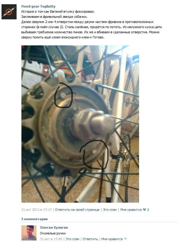

Нашел такое решение.
какие мнения? имеет место быть?
Комментарий к файлу: решение или нет?
Главное, чтоб надежно, а так, какая разница, потом разживешься и купишь себе трековый Дюра-Ейс или Кампу :yes: :yes:

я бы сцал на такой кататься. уж лучше мтб передняя втулка под дисковый тормоз и звезда с просверленными отверстиями - реально тема поярче.

Сварка - это всё говно. На твоей втуле, в отличие от трековой аналогичной, меньшее расстояние меж фланцами. Соответственно, убрав трещётку появится немало лишней длины на оси, т.е. дропы сдавливать придётся! Если на это те пох, то идёшь к токарю и он нарезает правую резьбу меньшего диаметра для контрогайки и, соответственно делает эту самую контрогайку для новой резьбы на твоей втуле.
P.S. Взято из опыта. Была в руках фирменная трековая втуля со слизаной резьбой для контры, так мне токарь нарезал новую резьбу и сделал туда контру. Всё, как в АПТЕКЕ! И, что не маловажно, денег отдал по мелочи. Блеск и функционал.

Такие фланцы, как у ТС, только старые и были. Есть и шоссейная и трековая тех выпусков... Даже влом фотать рядом стоящие. Просто замерил: разница 14 мм!
P.S. Встречал странные, по утверждению, трековые втули без контры. У них тоже было меж фланцев в районе 65 мм, но резьба, сука, одна...

Как мне подобные диалоги напоминают кое-что. Покажи трековую узкую втулку ХВЗ!
Полистал темы, нашёл пару втулок, одна из которых уже привычного для меня расстояния, но не 50-51 мм же. Хозяин втулки указал, что расстояние 58 мм.
Также не забыли в той ветке упомянуть о чейнлайне! Как его выравнивать тогда на данной шоссейной втулке, даже, если вымудришь из неё трековую?

Ну вот, лежит у меня втулка ХВЗ трековая. Между фланцами 51-52мм. И рядом спецзаказ шоссейная, убитая 58мм.
Хотя хз, может и шоссейная переточенная?
Чейнлайн на трековых велах тоже был разный. Сюрприз, сюрприз.
