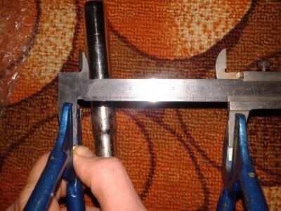

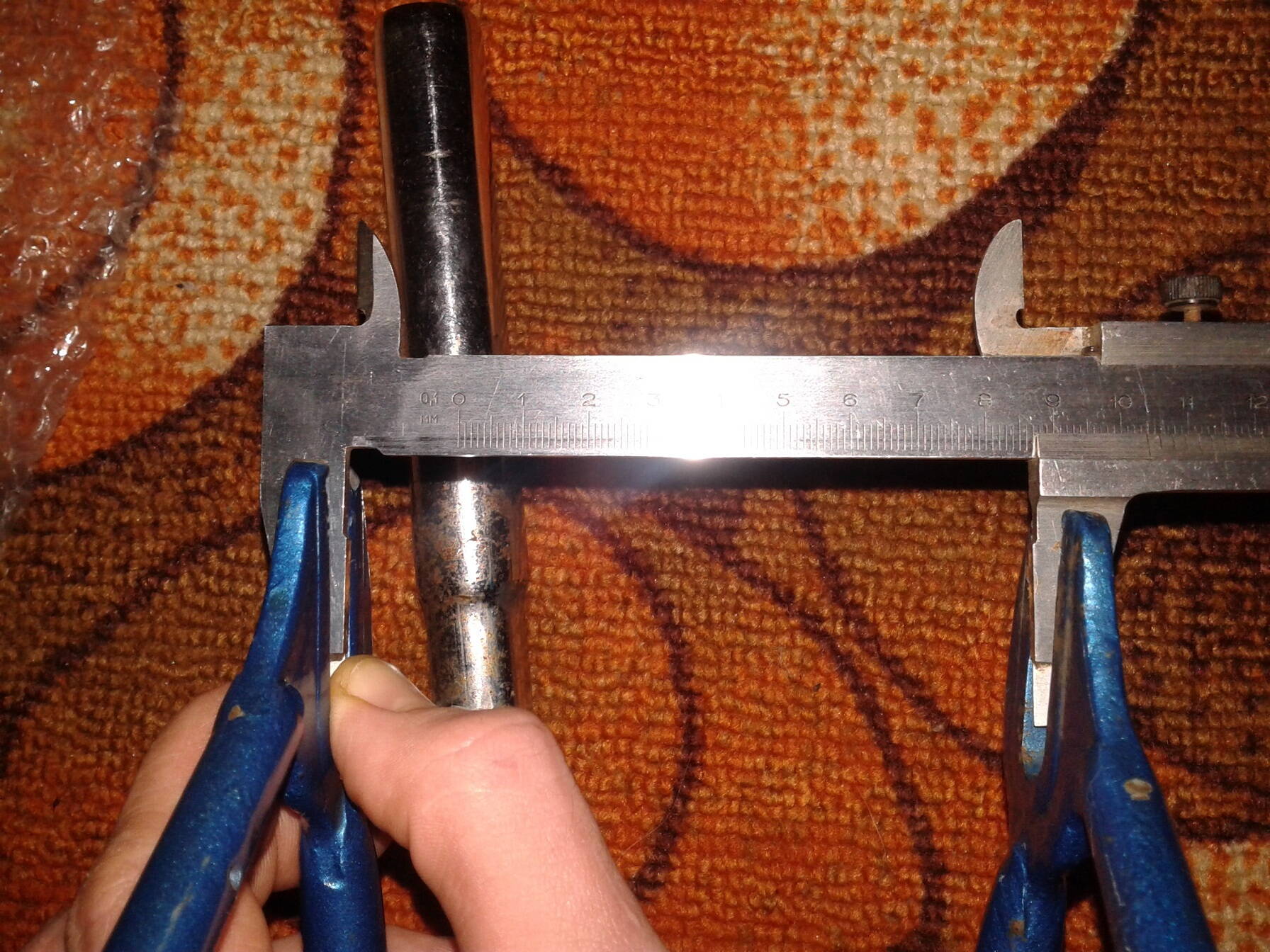

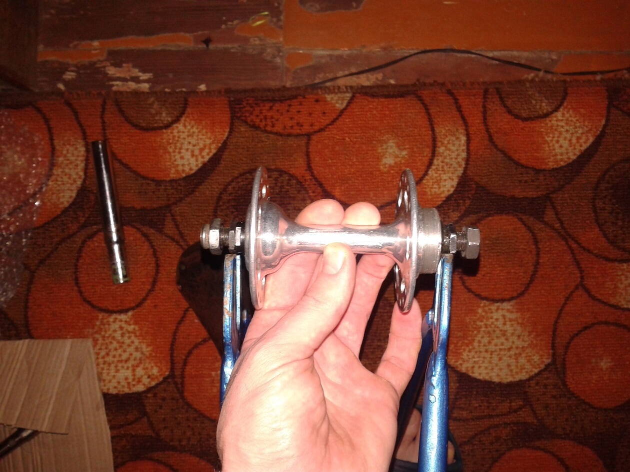

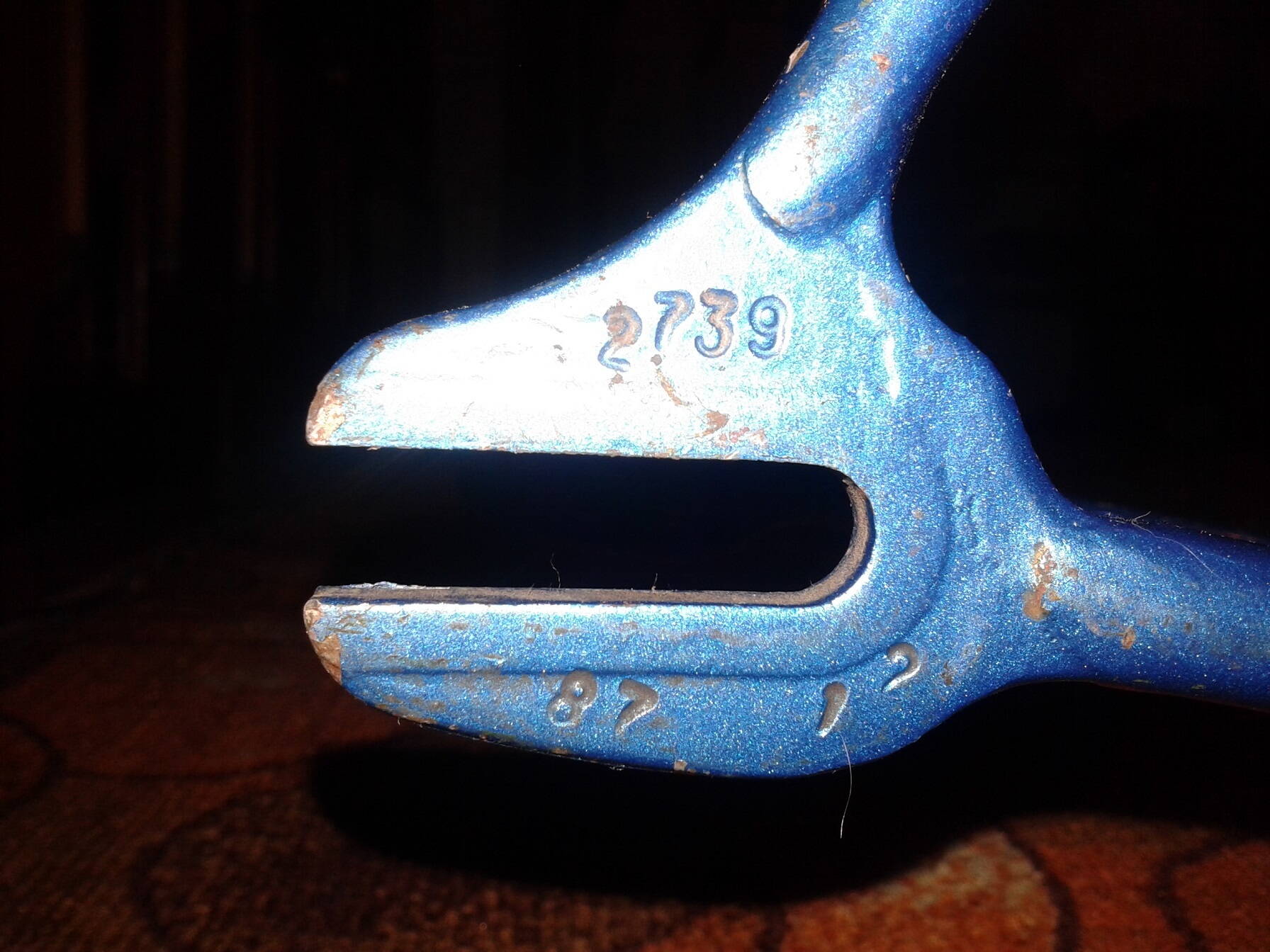

Купил втулку спецзаказ , без резьбы под локринг , так она не лезит в дропы , сильно не влазит раздвигать дропы не вариант (длина между дропами 120 мм)в чем беда ?Предыдущяя такая втулка стала как родная без малейшей раздвижки дропов.Единственное в этой втулке что на фото правда ось поменяна, может поэтому :deadpig: ?
20141225_213907.jpg [ 324.65 КБ | Просмотров: 2848 ]
20141225_214017.jpg [ 584.75 КБ | Просмотров: 2848 ]
 Заголовок сообщения: Re: Мелкие технические вопросы (с)
СообщениеДобавлено: 25.12.2014 23:33
Сообщения: 780
Зарегистрирован:17.01.2011
Какой у нее размер от гайки до гайки?
СообщениеДобавлено: 25.12.2014 23:42
Сообщения: 111
Город: Мариуполь
Зарегистрирован:01.07.2014
140мм.Фото плохое вышло))

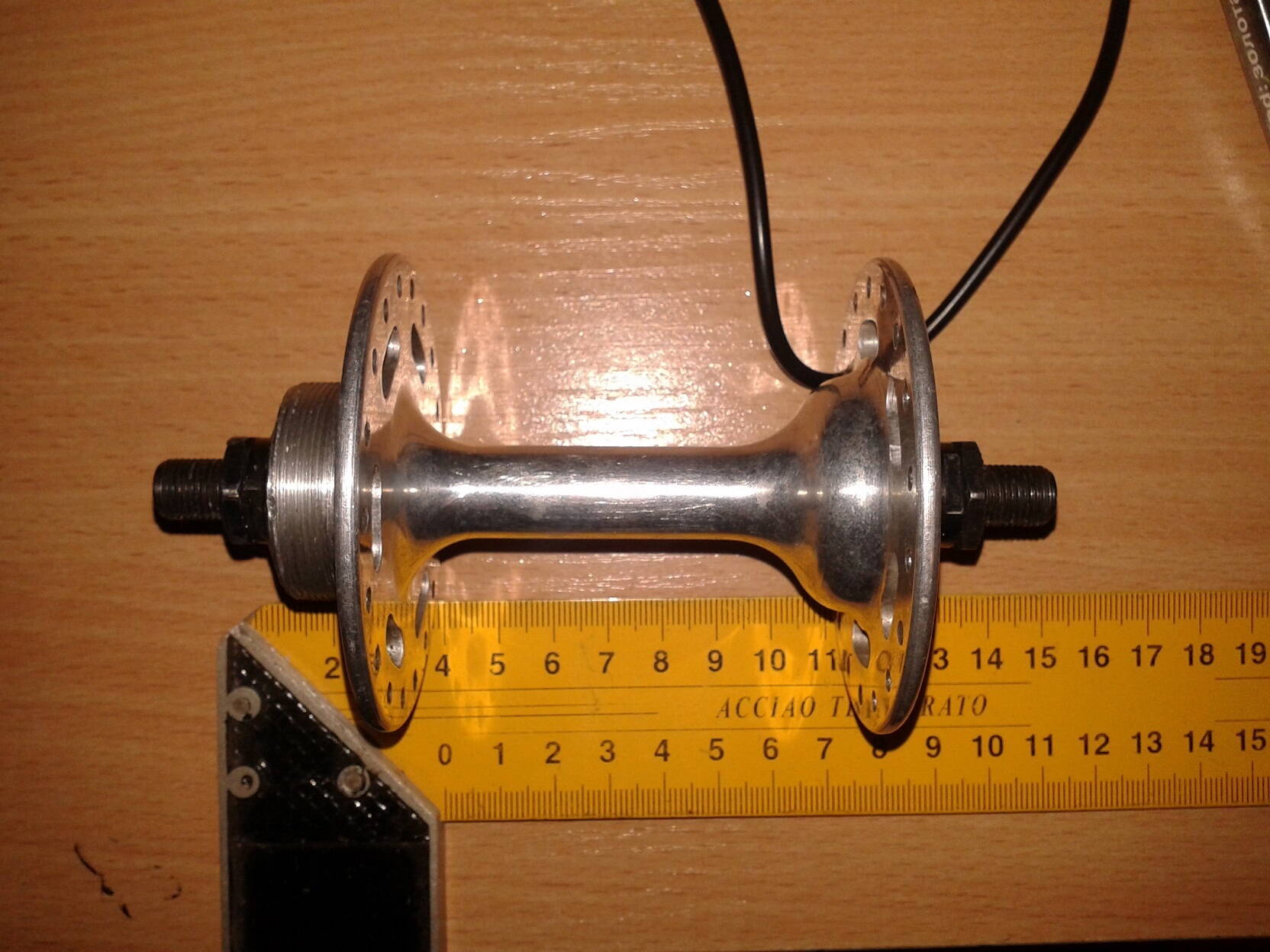

20141225_223821.jpg [ 540.33 КБ | Просмотров: 2839 ]
СообщениеДобавлено: 26.12.2014 00:03
Сообщения: 780
Последний раз редактировалось old_school 26.12.2014 00:24, всего редактировалось 1 раз.
СообщениеДобавлено: 26.12.2014 00:14
Сообщения: 111
Город: Мариуполь

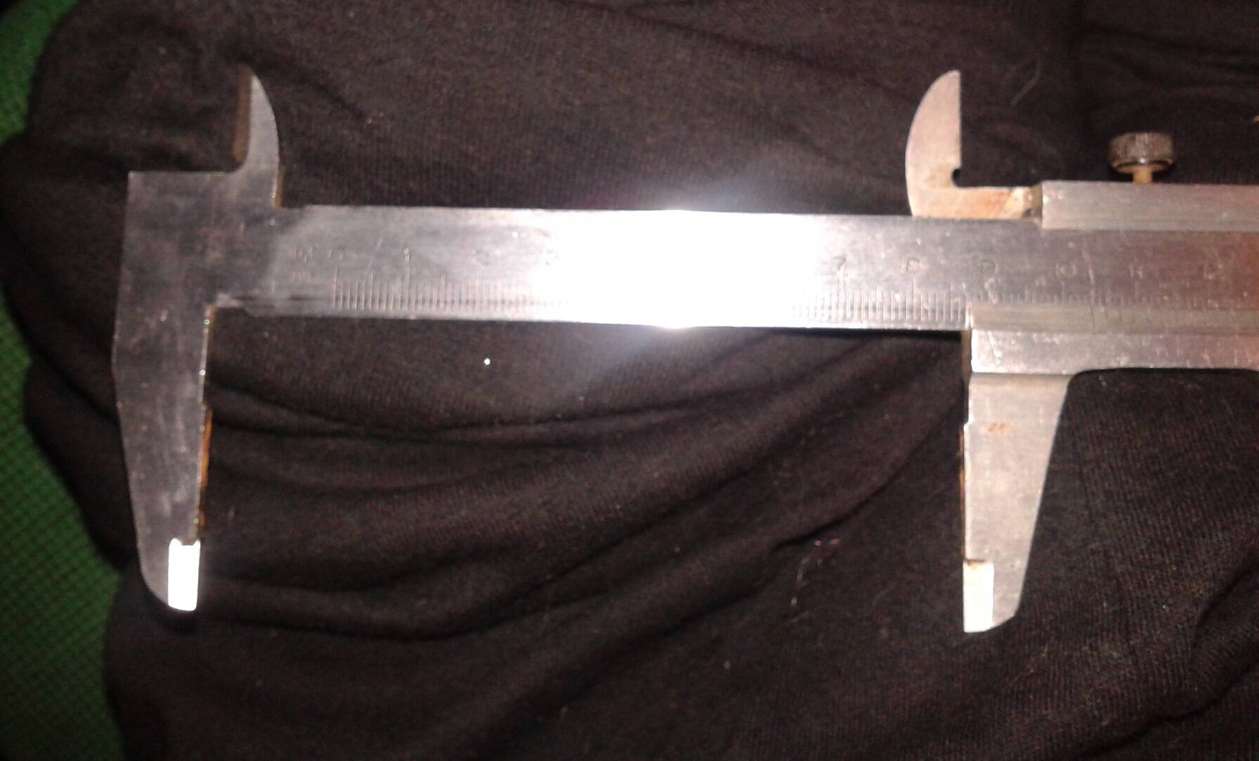

А какой размер между фланцами?
72мм между фланцами внутри От стопорной гайки до стопорной гайки 117 мм на последнем фото расстояние между дропами точное
