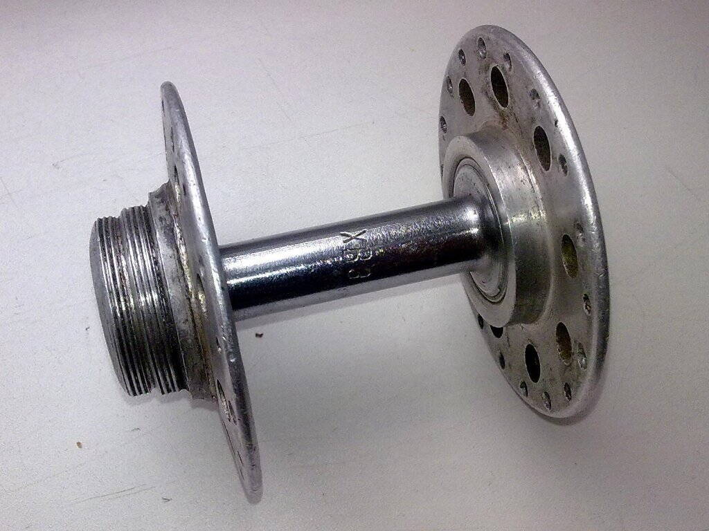

отакую втулку купили под заднее колесо, бюджетно вобщем и двольно сердито, тепрь надо бы найти звезды и локринг

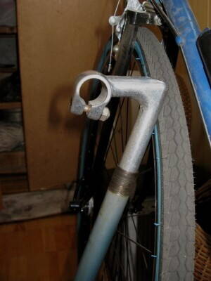

Очередное пополнение комплектухи для будущего фикса.
По словам продавца - вынос спецзаказ 70мм (если я правильно измерил - от центра стержня до центра посадочного места руля), диаметр отверстия под руль - 26,6 мм ну или где-то так.
По размеру как раз что-то среднее (ибо длиннющие выносы не оч как-то люблю по управляемости (не приятно по большой окружности крутить руль мне), а у совсем коротких просто несимпотный вид).
Сам вынос относительно неплохого состояния, но не мешало бы отполировать :D

И гайку заменить ;)

Вынос должен подбираться для посадки, а не длину по красоте :)
по посадке всё будет гут... :smile:

scorch, спицы оказались длинноваты на 3-4 мм :sad:
Думал мож все таки протянется ан нет, видимо СЗ втулки имеют меньшее чем 67 мм расстояние по отверстиям фланцев.

Для заднего тоже новые спицы, чего уж там. Только сначала собрать втулку на оси и промерять для расчетов спиц, ИМХО.

длинноваты на 3-4 мм - это ерунда.. если обод одинарка - тогда пилить (не выкручивая.. напильником)

Там, на сколько я понял, набранное колесо. Нипеля от руки накручены до упора(резьба закончилась), но натяжения нет нихрна. Обод двойной.

видимо расстояние по отверстиям фланцев втулки СЗ имееи смісл измерять штангенциркулем.
