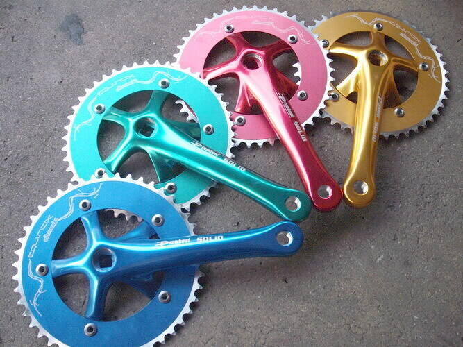

пасаны,лень читать тему,спрошу сразу
есть вал ISO и вот такая система под вал JIS
если их подружить не распидорасит ли квадрат в системе?

заяс, побойся Бога!
