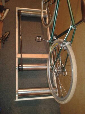

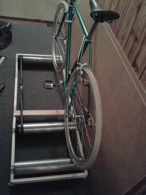

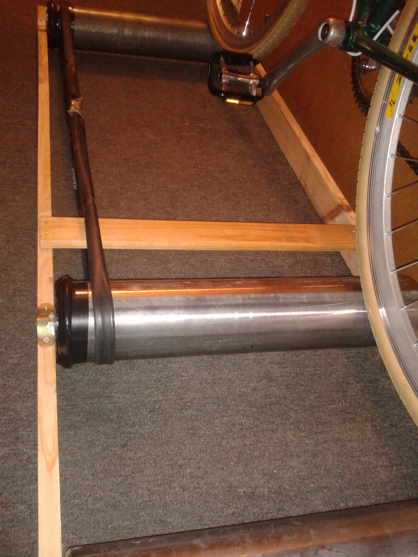

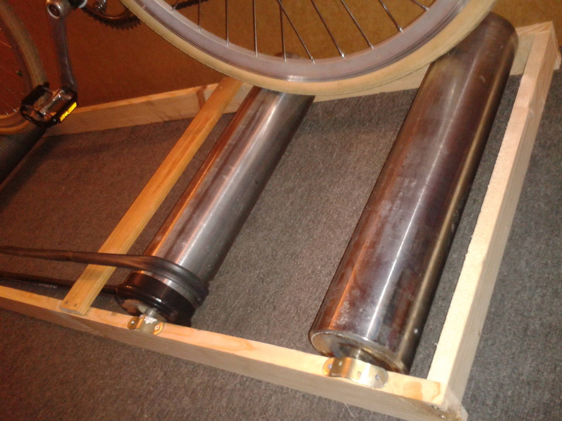

кароче, слепил по быстрому, буквально за 1,5 часа, впереди регулировка паралельности роликов, подбор "ремня" и тренировки по пользованию этой хрени... если чесно - то держать равновесие на нём у меня нифига не получается :facepalm: шумит как паровоз (гудка не хватает) :D

Можно попробовать заполнить пустоту в роликах пористым материалом (шумоизаляционым). Поставить на пористую резину (например сделать ножки).
 Заголовок сообщения: Re: Самодельный роллерный станок
СообщениеДобавлено: 26.12.2014 20:43
Сообщения: 374
Город: киев
Зарегистрирован:30.06.2013
по заполнению роликов надо подумать, там мне кажется непросто будет ось вытянуть, стопорные кольца стоят плотно. а ножки ещё будут :smile:
СообщениеДобавлено: 26.12.2014 20:53
Сообщения: 780
Зарегистрирован:17.01.2011
Надо чтоб материал который был прокладкой между ним и полом был пористым. И не сжимался до безобразия. Чем толще эта прокладка тем лучше.

Плотные плоские мешки с песком. Весьма прилично давят вибрации и шум. И почти ничего не стоят.
