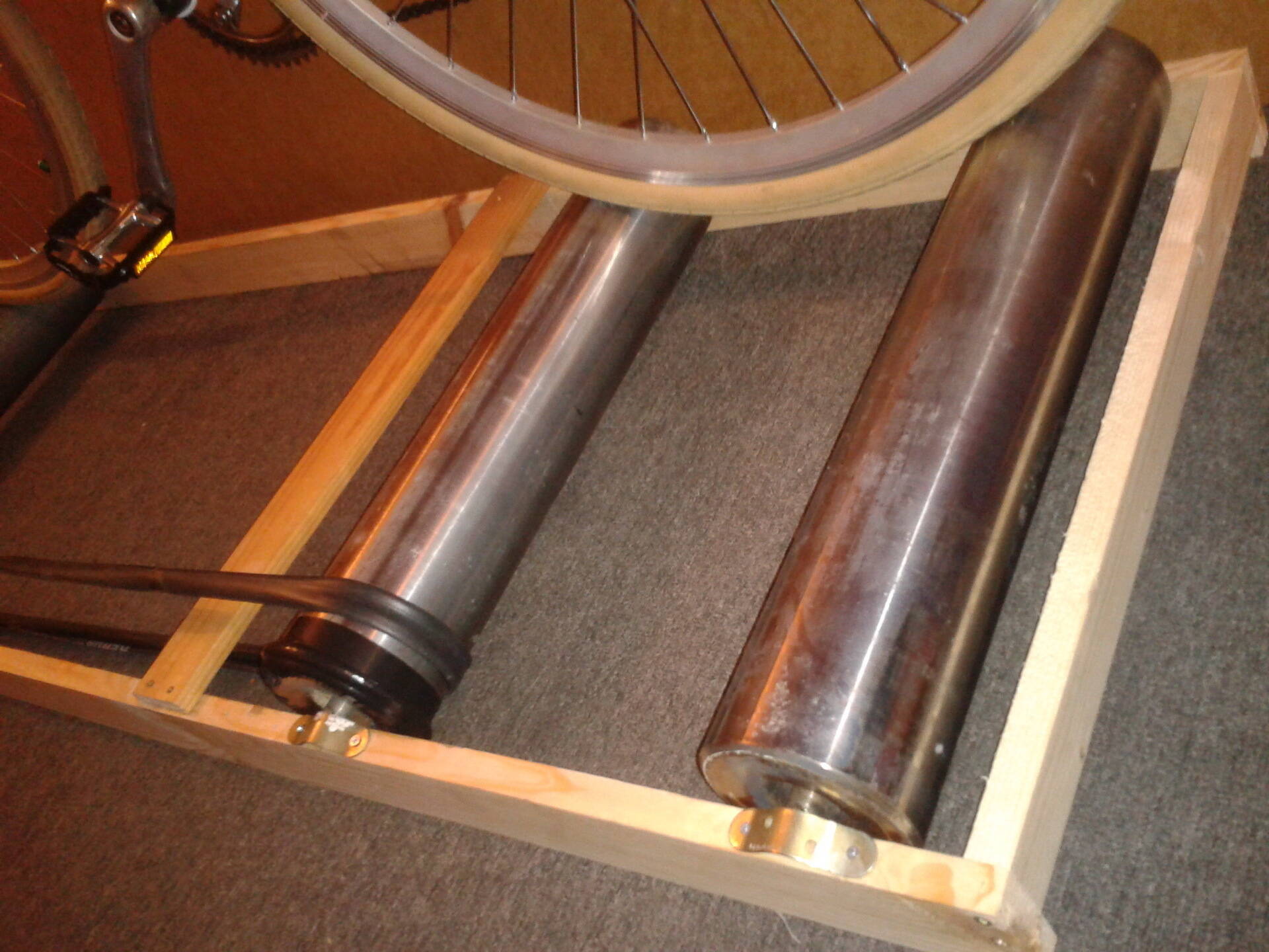

барабаны сделаны из нержавеющего листа , есть небольшой выступающий сварной шов , внутри пустотелые , вал цельный сквозь весь барабан , с торцов стекло - текстолитовые вставки , в них сидят подшипники с резиновыми пыльниками + лабиринтовый пыльник из двух железных шайб , подшипник похож на 203 но шире
два барабана пришли в идеале , один имеет пару вмятин но не в рабочей зоне ( на краю ) , станок пока не делал , про ценровку ничего сказать не могу , пока кручу на самодельном жестком станке аля Такс

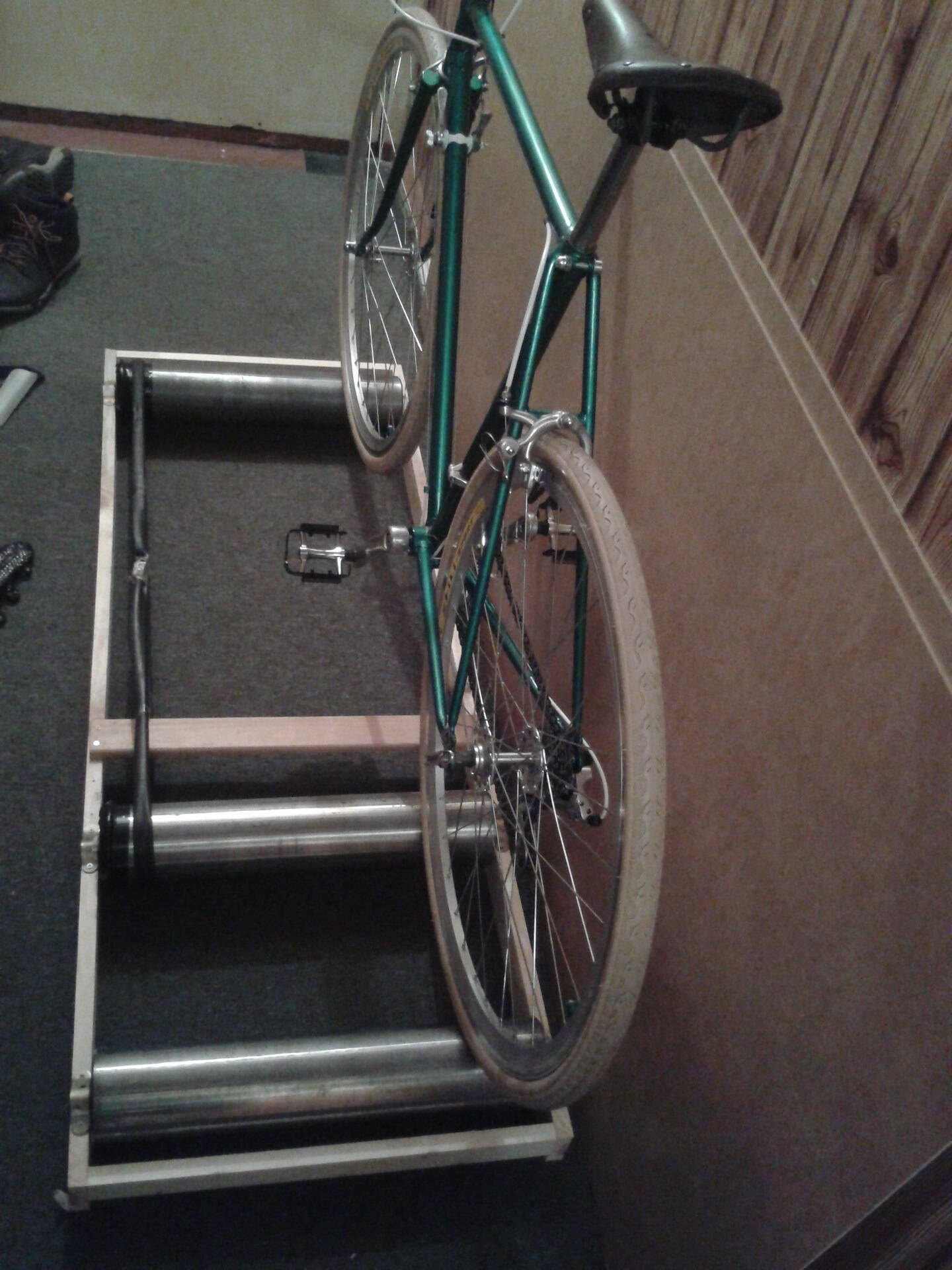

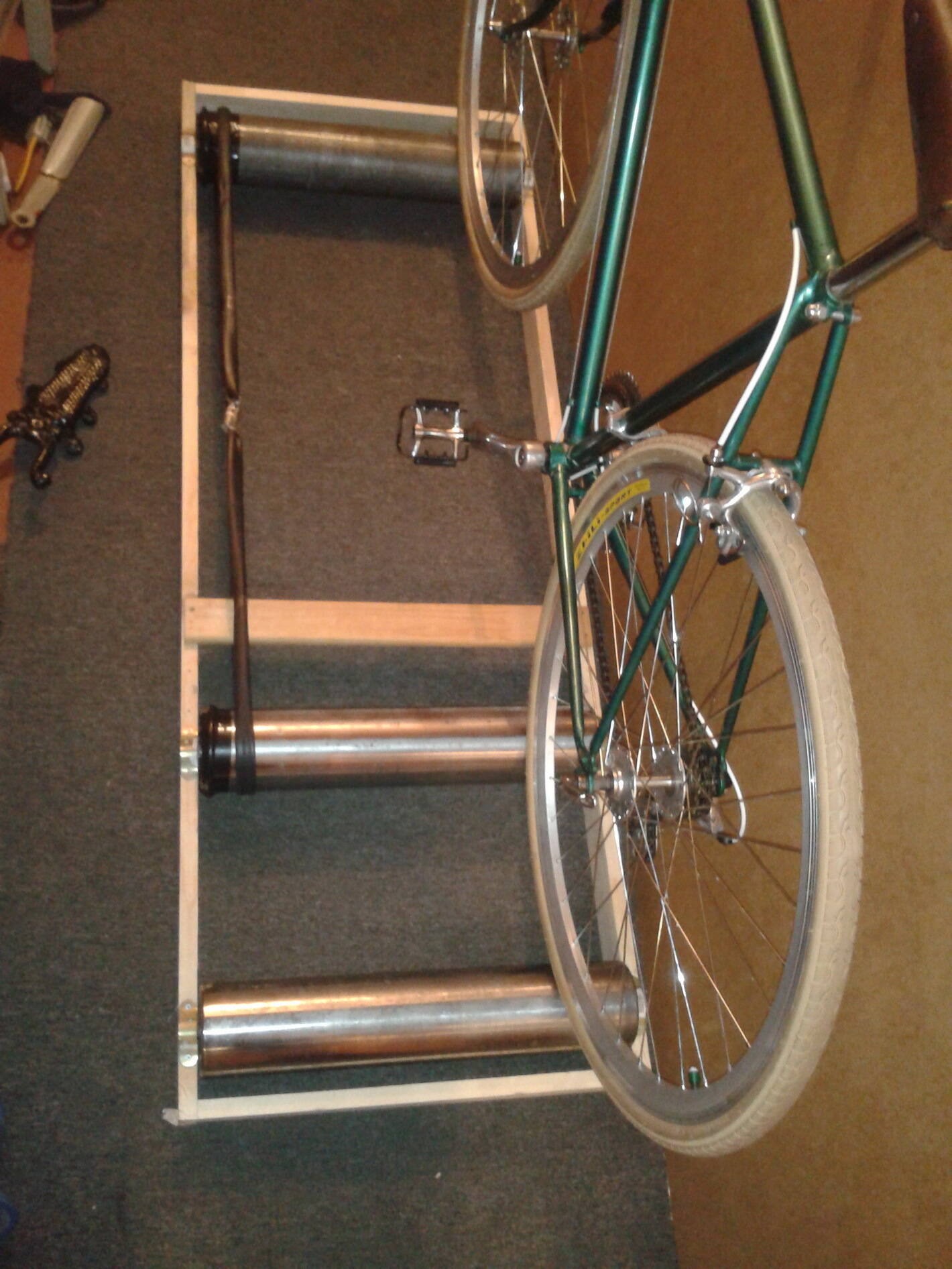

кароче, слепил по быстрому, буквально за 1,5 часа, впереди регулировка паралельности роликов, подбор "ремня" и тренировки по пользованию этой хрени... если чесно - то держать равновесие на нём у меня нифига не получается :facepalm: шумит как паровоз (гудка не хватает) :D

Можно попробовать заполнить пустоту в роликах пористым материалом (шумоизаляционым). Поставить на пористую резину (например сделать ножки).
по заполнению роликов надо подумать, там мне кажется непросто будет ось вытянуть, стопорные кольца стоят плотно. а ножки ещё будут :smile:
 Заголовок сообщения: Re: Самодельный роллерный станок
СообщениеДобавлено: 26.12.2014 20:53
Сообщения: 780
Зарегистрирован:17.01.2011
Надо чтоб материал который был прокладкой между ним и полом был пористым. И не сжимался до безобразия. Чем толще эта прокладка тем лучше.

Плотные плоские мешки с песком. Весьма прилично давят вибрации и шум. И почти ничего не стоят.
