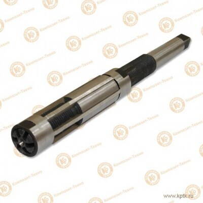

vmail, не соглашусь, гораздо чаще из меньшего размера получается больший, а не наоборот. Для более точного определения размера трубы, надо ее промерять нутромером на глубине.
Навскидку вижу два пути выхода из проблемы:
1. Сделать пошире пропил и, таким образом, попытаться все-таки стянуть трубу, но может не сработать.
2. Откалибровать отверстие с помощью регулируемой развертки.

Может быть. Мне просто кажется, что трубу "подогнули" для того, чтоб штырь 26мм хоть как-то держался (вспомним о насованных по бокам фиговинам в описании). Но если из меньшего получается больший - это возможно только путём раздвигания подседельной трубы по месту пропила. Судя по фото - не то. Значит, ситуация противоположная - из большего пытались сделать меньший путём сжатия подседельной. Это мои умозрительные заключения, чистой воды ИМХО :smile:
