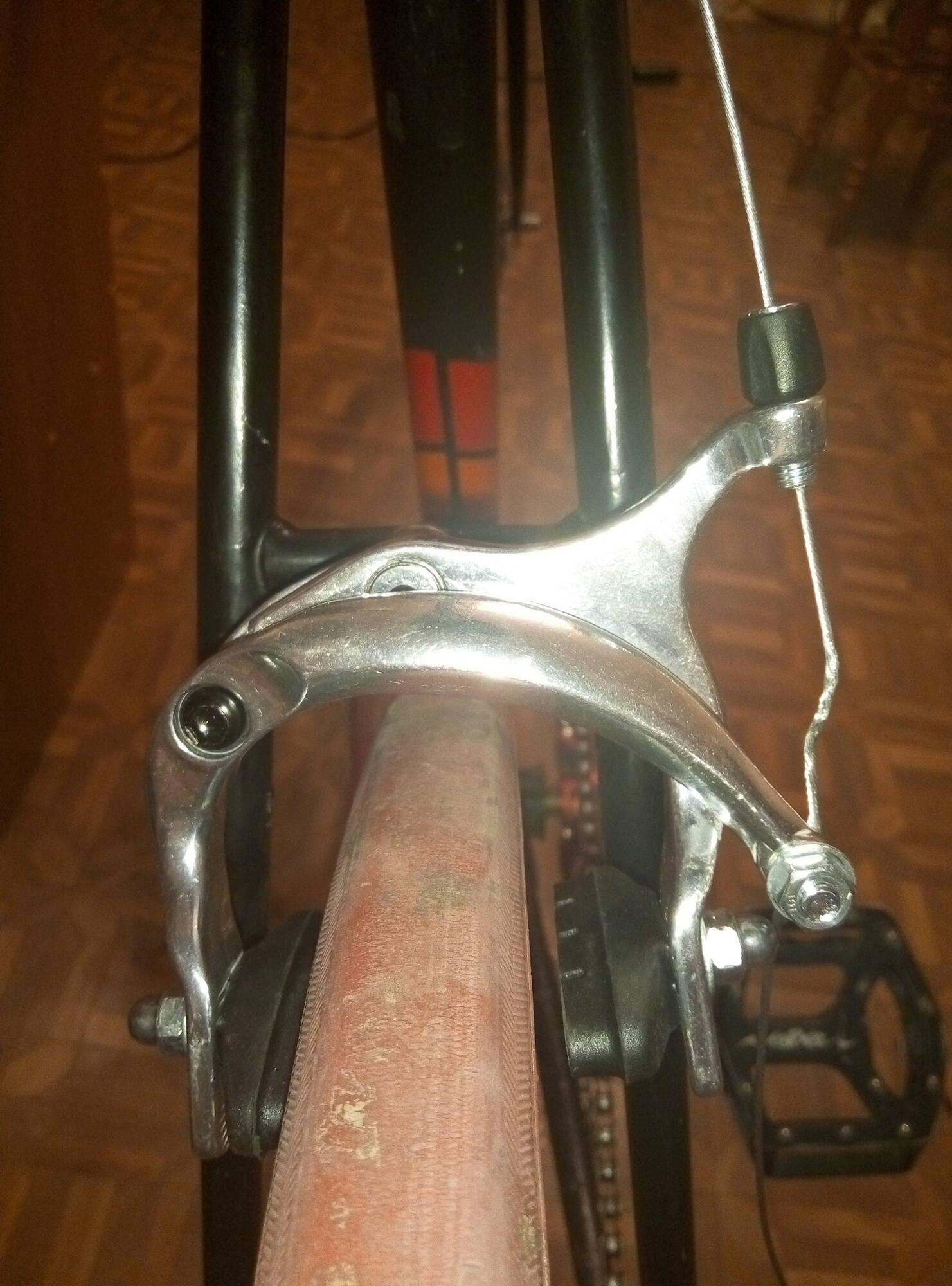

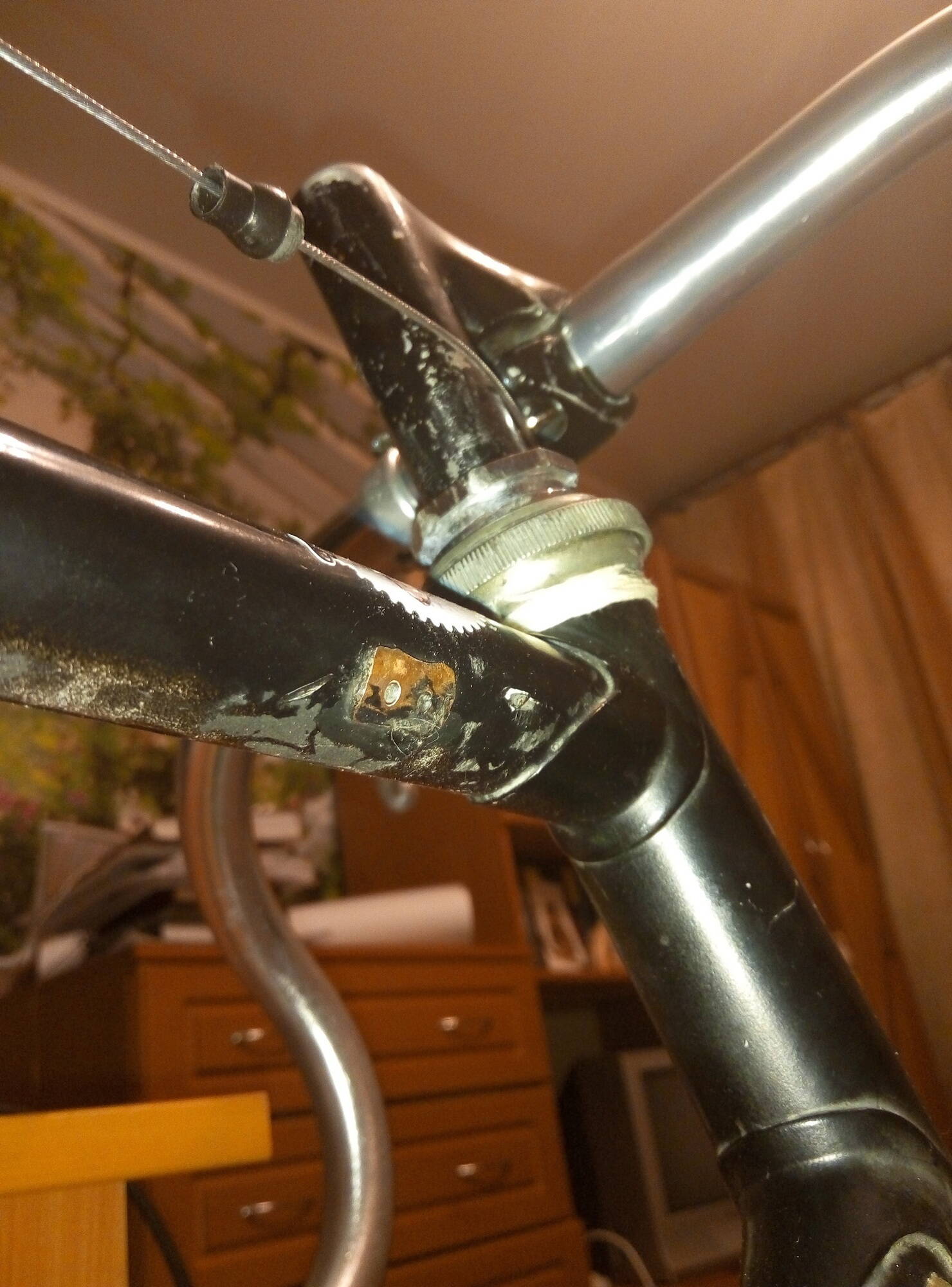

Всем привет! Я новичок в этой сфере. И есть у меня вел с спиленными креплениями для тормозов. А мне нужно установить задний тормоз на велосипед.
Тормоза клещи, alhonga насколько знаю.
Подскажите что делать?

Высверлить одну простую заклепку, вставить резьбовую, а дальше как в этой теме: http://xt.ht/phpbb/viewtopic.php?f=77&t=178851&hilit=%D1%83%D0%BF%D0%BE%D1%80%D1%8B

Найпростіше, пустити в суцільній рубашці. А її прижати до рами хомутами, тут вже вибір багатий, від капронових до фірмових металевих. Це якщо шукати пайку не хочеться.

Top tube cable clip (cable guide)
Пускать, как уже сказали, в сплошной рубашке. Из новодела есть по вполне вменяемой цене, те что на фото выйдут недешево и просто приведены в качестве иллюстрации.
