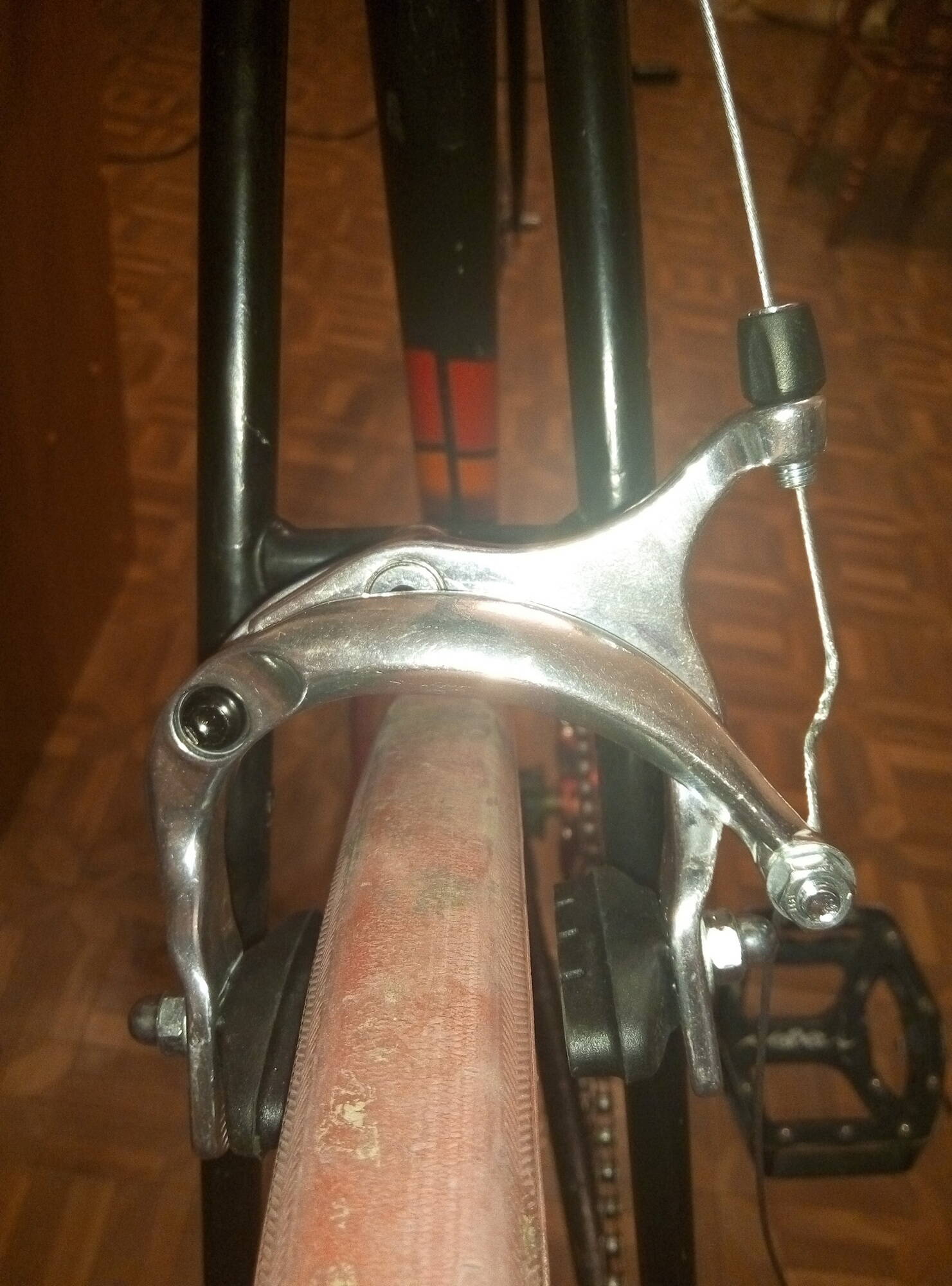

Всем привет! Я новичок в этой сфере. И есть у меня вел с спиленными креплениями для тормозов. А мне нужно установить задний тормоз на велосипед.
Тормоза клещи, alhonga насколько знаю.
Подскажите что делать?
P60719-205844.jpg [ 933.12 КБ | Просмотров: 2889 ]
P60719-205702.jpg [ 877.61 КБ | Просмотров: 2889 ]

Высверлить одну простую заклепку, вставить резьбовую, а дальше как в этой теме: http://xt.ht/phpbb/viewtopic.php?f=77&t=178851&hilit=%D1%83%D0%BF%D0%BE%D1%80%D1%8B

Найпростіше, пустити в суцільній рубашці. А її прижати до рами хомутами, тут вже вибір багатий, від капронових до фірмових металевих. Це якщо шукати пайку не хочеться.

Пускать, как уже сказали, в сплошной рубашке. Из новодела есть по вполне вменяемой цене, те что на фото выйдут недешево и просто приведены в качестве иллюстрации.
