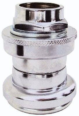

Вот это полный комплект рулевой...

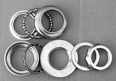

А вот последовательность сборки...

у хвз рулевой верхняя вбиваемая в раму деталь - конус "o/ \o"
а в китайской - чашка \о о/, а конус накручивается сверху, потому собрать из 2х одну тяжеловато

Ок, тогда получается надо вбить верхний конус а потом закрутить китайской?
 Заголовок сообщения: Re: Помогите разобраться
СообщениеДобавлено: 02.04.2011 23:17
Сообщения: 10
Зарегистрирован:04.03.2011
Спасибо за подробное описание. А за счет "не знаешь, не берись" может и правда, но все-таки когда-то же учиться надо.
