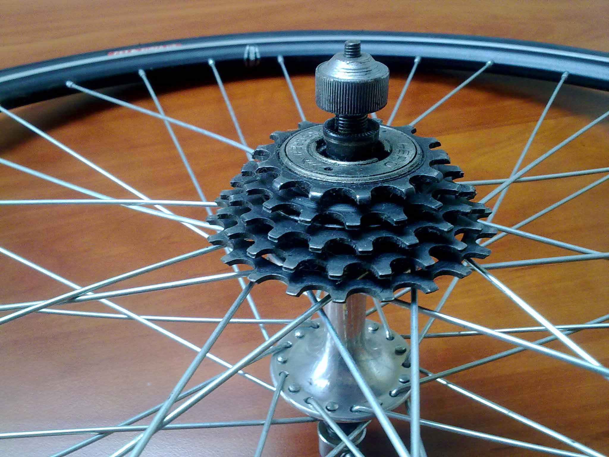

Друзья, нужен совет экспертов. Есть такое колесо, можно ли его зафиксировать малой кровью?
Например снять фривил, накрутить звезду (что там за резьба) и законтрить гайкой. Что делать с эксцентриком? можно ли поменять ось (120 мм) и где ее взять, если да.
Другие варианты?
Спасибо.

В теории можно законтрить гайкой, но скид тогда отпадает...
Ось можно поменять, купить мона на куреневском рынке.

Не отпадает, есть еще резьбовой клей, я прошлый сезон так отъездил. больше интересует совпадает ли резьба на втулке и резьбой на синглспидной звезде, например с теми, что Вова продает.
про куреневку спасибо, посмотрю.

Что звезды дома нет ? Сними трещетку и проверь ...

Снять там трещётку не так и просто...
Сам отъездил на подобном колесе прошлый сезон. Резьба там обычная, звезда контрится гайкой с каретки.
Скид держит отлично, главное законтрить правильно.

Вот спасибо, за развернутый ответ. А в чем сложность открутить? Ротафиксом не получится?

Нет проблем,снимаешь фривил,ставиш фикс ког,ищешь что либо на роль лок- ринг ( ох-о подходит лок-ринг с каретки,если влезет можно два нараспор затянуть) ,тк резьба будет в туже сторону используеш клей как тред-лок,потом чаще проверяй как оно сидит,и конечно придется заново центровать колесо ,выставлять чейнлайн.
Насчёт открутить,нужен сьемник двузубый или железку в одну из дырок и на себя молотком,остаток в тиски и против часовой.

все, разобрался. всем спасибо, буду крутить.

Ось туда я поставил за 15 грн МТБ-шную 135-ю кажется - даже конуса подошли.
Она торчит в стороны, но ездить не мешает))

принял к сведению. чтоб не торчало есть ножовка.

думаю переделывать втулки под фривил в трековые могли додуматься только у нас,когда то случайно получи фикс из туриста подложив под собачки вместо пружинок кусочки стирательной резинки ,трещётка не откручивалась .Если трещётку навинтить на фиксатор резьбы то её вообще фиг скрутишь ведь в ней длина резьбы почти в три раза длиннее чем на звёздочке,и не надо колесо центровать.

если хочешь дешево,и без возможности снятия,то посади звезду на поксипол,но при износе все на мусор.
