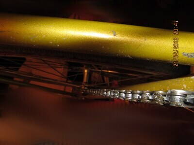

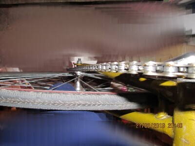

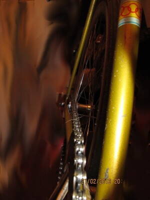

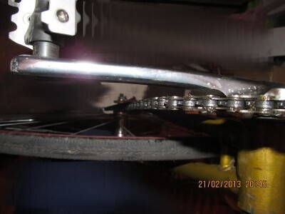

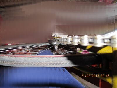

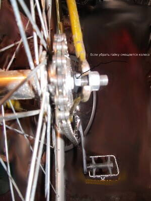

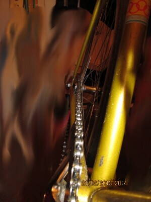

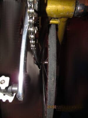

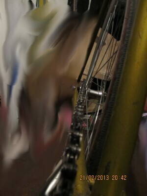

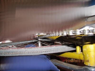

Рама рекорд, каретка 107, система н Sturmey Archer заднее колесо бралось в сборе аванти на промподшибниках, лочили знакомые. Не могу никак выставить линию скоса, система на каретке стоит нормально зазор минимальный между шатуном и цоколем рамы под каретку, на заднем колесе со стороны звезды на осе накручено 2 гайки, если гайку убрать то смещается колесо, если сзади посмотреть то становится не по центру. Так как на фото впринципе езжу нормально нет ни треска ни скида цепи, но все таки чайнлан думаю на процентах 80 допустимой нормы. Всетаки беспокоит етот факт и хотелось бы его исправить. Подскажите как ето сделать. Я так понимаю что идеальное решение ето если б на оси перед залоченной звездой был бы выступ больше чтоб сама звезда была смещена на пару сантиметров по резьбе от оси то было бы гдето так как надо. Подскажите чтоможно предпринять?

Каретку на 103мм.

Как вариант можно поставить звезду с обратной стороны шатунов.

прислушайся к Jl6owa
у меня там стоит проставочное кольцо из дюралия 2.5мм правда их редко встретишь в магазинах, они идут в комплекте с каретками GXP и Hallowteс

Jl6owa писал(а):
Каретку на 103мм.
так и попробую сдеоать. А из практики вообще какая каретка на рекорд ставится под ету систему, или под power solid?

kefir0 писал(а):
Jl6owa писал(а):
Каретку на 103мм.
Подходят любые каретки с чашками ВSA 1.37x24 и тебе нужен вал стандарта JIS. Из дешевого Shimano UN26 и т.д.

с системой lasco на рекорде у меня тоже сперва стояла 107 потом поменял на 103 стало ровнее приятнее, думаю здесь тоже 103 и положено каретку..

Ідеальне рішення це почитати специфікацію на сайті штурмі і поставити каретку яку там радять - 103мм джіс.
я так себе сделал на рекорде. решило вопрос.
+ лучше замерь 2 размера.
1) расстояние от центра рамы до центра звезды (передней)
2) расстояние от центра втулки (задней) до центра звезды (задней)
а там уже решим что лучше делать.

ведущая звезда от центра подседельной трубы не больше 40мм(в минус ещё лучше) с этим условием должно быть всё в пределах нормы с задним колесом.если нет кустарщины.
