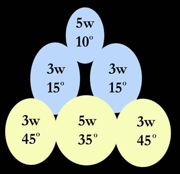

Ребята. Давайте помечтаем,прекиним. Есть батарея 6в 16а. стабилизатор напряжения на 4в(8а). 2х3ват диода теплые, 1х5ват диод холодный. Калиматоры 2х45градуса, 1х10.Задача: нужно сделать полноценный ночной свет(дальный+ближний).Общее потрибление не должно превышать 5а(чтоб 3 часа светило).Вопрос в охлаждении нестоит(есть любые радиаторы под каждый диод.Тоесть можно направлять свет поток в разные точки)Бюджэт 200гр.
Конечно в идиале нужно докупить П7 но с калиматором(какой там градус незнаю и подойдет ли он на дальный свет?) он выйдет за 300гр(.
Я себе представляю такую картинку(холодный-дальный.теплый-ближний)

Ilja, тебе нужно что то менять либо картинку, либо бюджет.
100%..... 6 светодиодов за 200 гривен - "ні, синку, це фантастика" :D
Это уже есть. осталось докупить 2х3ват и 1-5ват диоды

Ilja писал(а):
1 "батарея 6в 16а" - если это свинцовый пастовый аккумулятор, то он весит примерно 1,85кг (пример), я не говорю о том, что таскать на себе лишних почти ДВА кг, но как его крепить на вел., чтобы на колдобине он не улетел? если это четыре алкалайновых элемента D или пять NiMh аккумов то из-за высокого внутреннего сопротивления они не могут отдавать большой ток.
2 "стабилизатор напряжения на 4в(8а)" - светодиоды питают через стабилизатор ТОКА а не напряжения, и в параллель СИД разных типов соединять нельзя.
3 "1х5ват диод холодный" если под этим подразумевается СИД Luxeon V , то у него питание в районе 7,1~7,4 В при токе 700мА
ИМХО: если хочешь много света, имеет смысл ставить 1-2-3 Seoul P7 или Cree MC-E с разной оптикой, причем последнее интересней т.к. выводы кристаллов отдельные. 1-2-3 ШИМ стабилизаторов тока с либо ШИМ либо аналоговым управлением и LiIon аккумулятор соотв. емкости с защитой от переразряда. Но цена этого совершенно другая.
