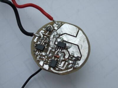

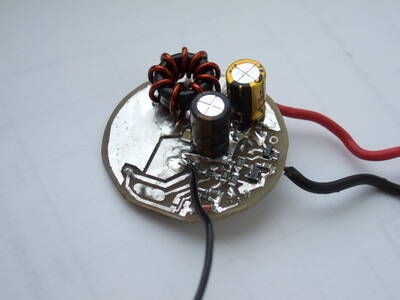

Да, согласен, тяжело найти толковый драйвер для диода на 2.8 А. :sad:
Поэтому сделал его сам! :roll:
В моем варианте, входное питание 6-10 В. выходной ток 3 А. КПД, при питании от 2 литиев (7.2 В.) ок. 93 %. Термозащита светика, защита от глубокого разряда аккума, 2-3 режима мощности (но они не на МК, и не могут управляться одной кнопкой, а 2-3 позиционной клавишей, например).
Буду внедрять его в фонари, но не вело. Если продавать отдельно, цена драйвера, на заводской плате, будет 12 доларов.

Белый_Сокол, у тех драйверов не высокая эффективность, отсюда повышенный нагрев силовых элементов, и отсюда отказы и низкая надежность.
Но для не требовательных юзеров сгодится.
