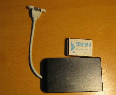

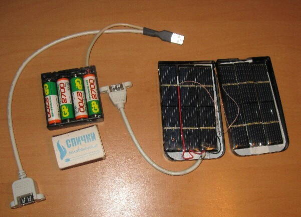

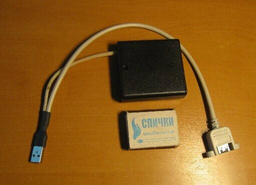

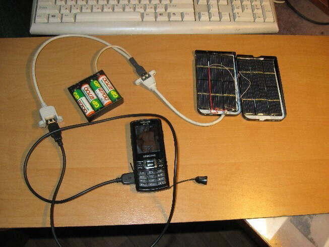

Сообщения: 447
Зарегистрирован:22.07.2007
AndreiW писал(а):
хм,интересно.... :wink: выкладывай фото и спецификацию - будем посмотреть :smile:
и вот зарядки для разных телефонов и для пальчиковых батарей - очень интересует!!!
ну скажу так: пока это только опытный образец, так что ногами за фото попрошу не пинать :) Выложу их седня-завтра. По спецификациям - напруга 6В ток 300 мА спокойно. Во время зарядки телефона напруга не проседала. Выходной разьем - УСБ "мама" типа А (плоский, как в материнках впаянные который)
Насчет зарядок для разных телефонов - пороюсь, поищу фото.... Для пальчиков зарядка - тоже сваять можно... подключай к солнечнкиу и работай... а надо - опять же от этого аккума заряжай ту же мобилку скажем....

 Заголовок сообщения: Re: Подзарядка в походе
СообщениеДобавлено: 23.05.2010 15:42
Сообщения: 447
Порядок, можете смотреть фото...
