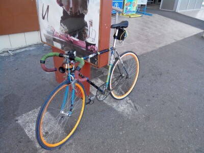

СообщениеДобавлено: 23.06.2015 22:38
Сообщения: 570
Зарегистрирован:06.10.2010
Ну тогда считайте мну осьминогом, но на своем руле более удобного места для пары кнопок, чем торцы грипс, лично я не вижу :DИзображение

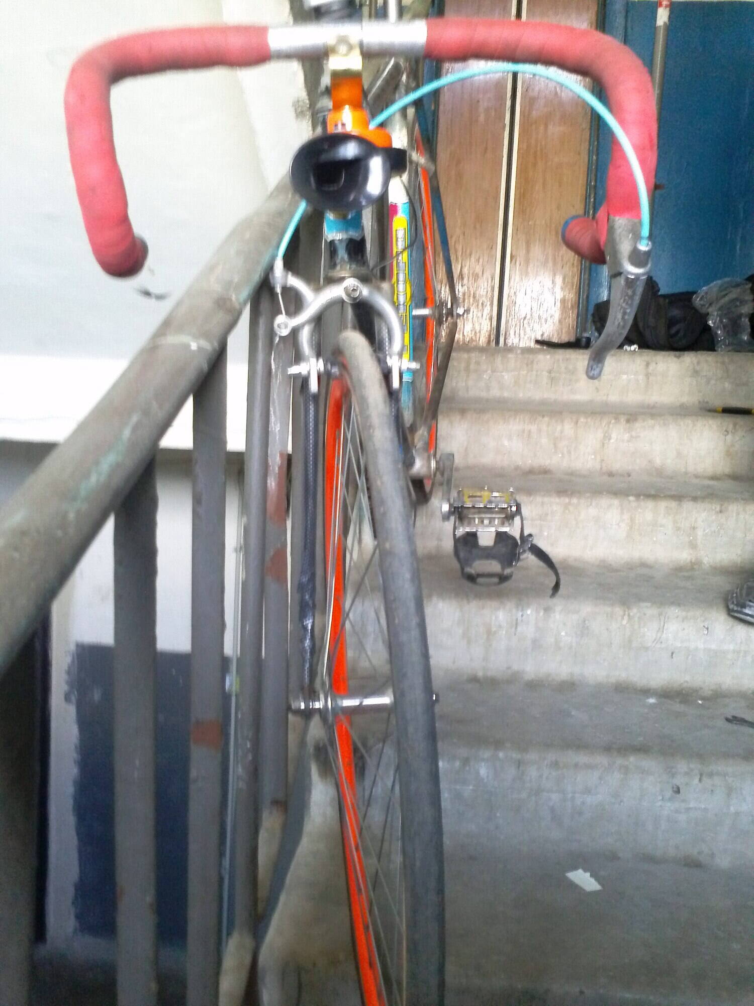

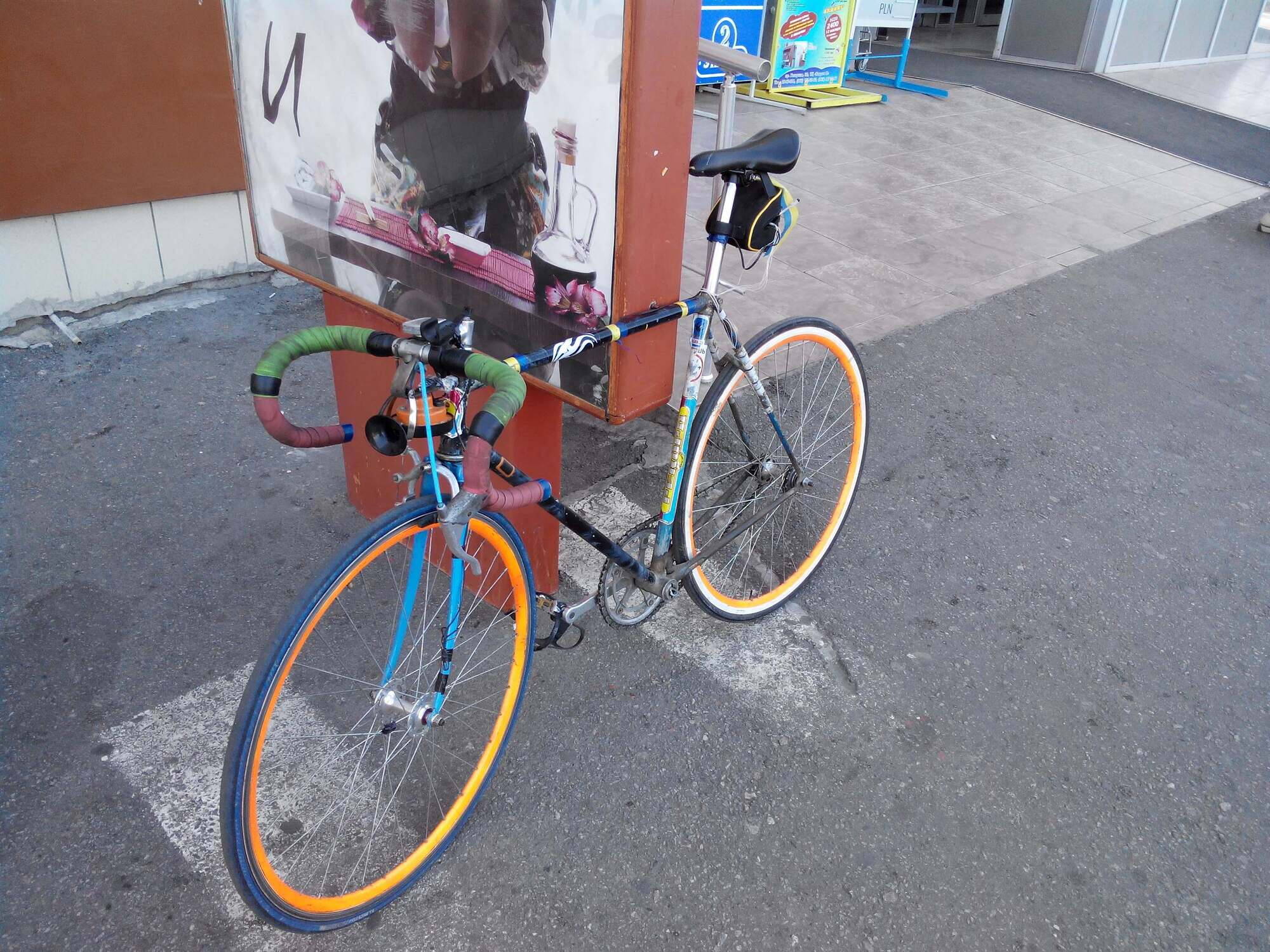

СообщениеДобавлено: 30.06.2015 19:21
Сообщения: 7
Город: Kharkov
Зарегистрирован:24.04.2013
Делал я такой сигнал, народ хуеет) Проблема в том, что литий от таких токов вымерает в хлам. И, кстати, там не 6 ампер а ток кз аккума, обычно около 8. Если реально интересен проэкт, могу подкинуть схему с релюхой. Аккумулятор придётся использовать стартовый, от скутера например.
