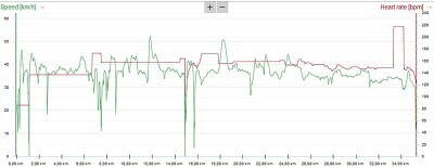

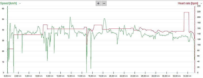

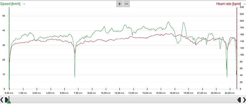

СообщениеДобавлено: 11.06.2015 11:56
Сообщения: 25
Зарегистрирован:04.07.2011
у меня с проводами это никак не связано, потому что езжу одним маршрутом много лет. Раньше кривая пульса на графике была как кардиограмма (постоянные частые колебания), а сейчас на ней появились горизонтальные полки. вот картинки: было и стало:

Протёр контакты спиртом (грязи не было) и туже натянул ремень. Зависания все равно остались, но их стало гораздо меньше и по продолжительности они короче. Ремень туже тянуть не буду и так давит...
Короче, проблему пока не победил.
